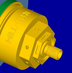

Jak wygenerować w Mastercamie znakowanie dookoła tworzącej walca?
Obróbka ma się odbywać na tokarce z osią C
Program ma być wygenerowany w ten sposób, że zagłębienie w osi X, a tworzenie napisu tylko przez obrót osi C i pracę oś Z. Czyli jednocześnie są wykorzystywane są tylko dwie osie.

Sprawa jest prosta, pooglądaj sobie przykłady z mastercama
sam do tego dojdziesz bez problemu.
poniżej załączam zdjęcie.
zobacz ten przykład i operacje 18(kontur osi c)
nazwa przykładu:
Lathe7-mm.mcx
z osią c

Post napisał: jac_gta » 12 sie 2009, 11:44
Dziękuję bardzo za odpowiedź.
Nie mogę znaleźć ww. przykładu.
Gdzie mogę go odnaleźć?
RAJMUND
Posty: 210
Rejestracja: 08 sty 2007, 14:26
Lokalizacja: warszawa
Post napisał: RAJMUND » 12 sie 2009, 11:53
W przykładach po zainstalowniu mastercama
mastercam/mcx/lathe....
a ten przykład z mastercama załączam poniżej
LATHE 7-MM.zip
(95.54 KiB) Pobrany 499 razy
