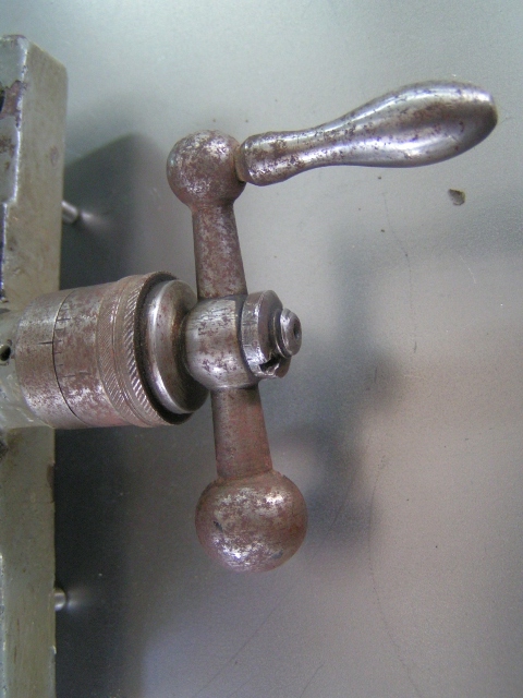

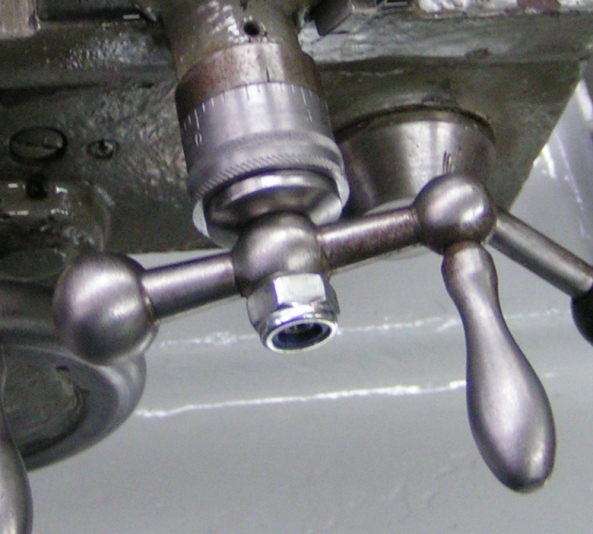

Do odrdzewiania jest FOSOL. Nie używałem i nie wiem jak bardzo jest skuteczny. Natomiast znajomy czyścił dla mnie pierścień ze skala do tokarki w CIF POWER CREAM. Moczył w tym jakiś czas a potem wypłukał. Wyszło idealnie czyste. Części wyglądały tak jak na drugim zdjęciu poniżej. Na pierwszym zdjęciu stan obecny - różnica jest ogromna.
