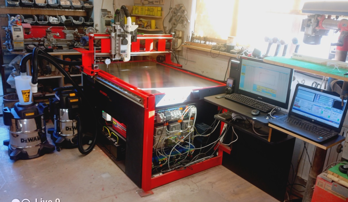

Witam wszystkich zacznę od tego ze jakbym założył swój 1 temat w złym miejscy to od razu przepraszam ponieważ jest tu ich dość sporo .
Zawsze chciałem mieć namiastkę czegoś w rodzaju plotera cnc a jako ze takie maszyny do najtańszych nie nalezą postanowiłem sobie ja zbudować sam od podstaw . Przyznam ze trwalo to dość długo i miałem przy niej mnóstwo zagadnień do rozwiązania zwłaszcza gdy nie ma kogoś kto mógłby coś doradzić lub w czymś pomóc , obecnie jest jeszcze nie skończona ale już funkcjonuje zastosowanie do modelarstwa RC do jakichś mebli troszkę do drobnych cześci z aluminium . całość zbudowana z dostępnej stali rurek z nierdzewki i może to zabrzmi mało profesionalnie na zwykłych łożyskach moze nie wykonana tak estetycznie jak firmowa ale jak na narzedzia typu wiertarka kątówka i spawarka jestem zadowolony z efektu :) w sumie jak na pierwszy raz :) jest kilka rzeczy które bym poprawił ale na to potrzeba czasu .
Krótki opis
śruby trapezowe stalowe z nakrętkami z brązu
silniki krokowe 12 Nm
sterowanie NVEM v5 możliwość 6 osi
wrzeciono 2,2 Kw
mach 3
program do obsługi generowania G kodów własny stworzony z pomocą AI

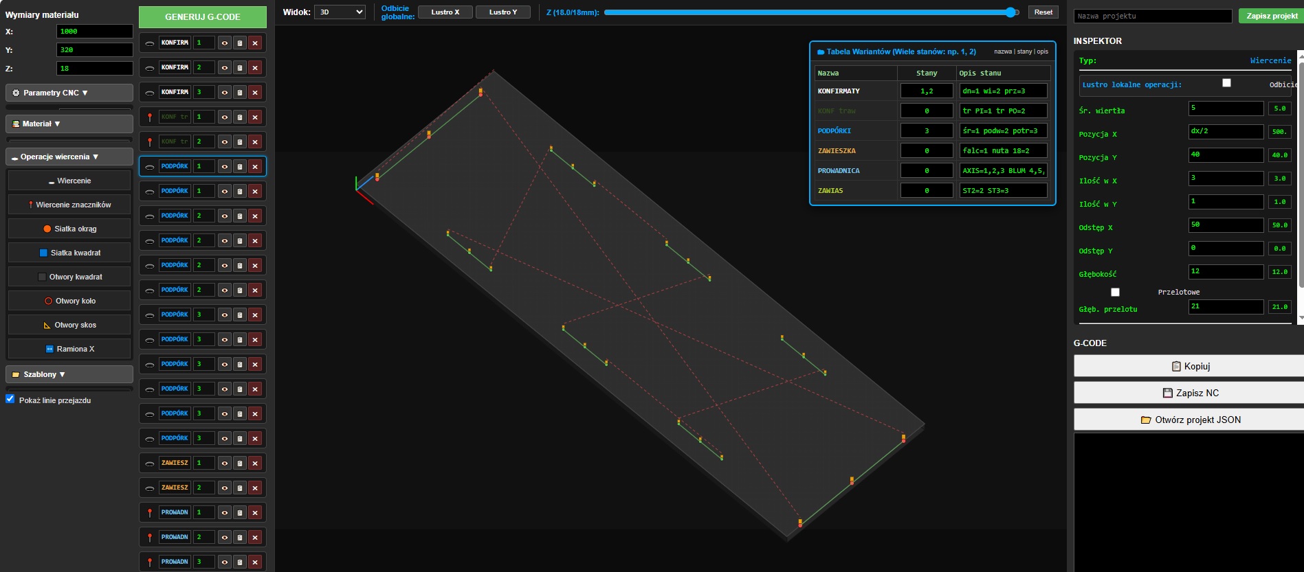

próbował ktoś z was może stworzyć własny program do obróbek generujący g kody ja jestem w fazie prób swojego działa ale mam pewne aspekty do poprawienia w działaniu byłby moze ktoś mnie troszkę wesprzeć nie jestem za dobry z programowania :roll:

a czy ktoś jest w stanie mi pomuć w poprawieniu tego programu ?
