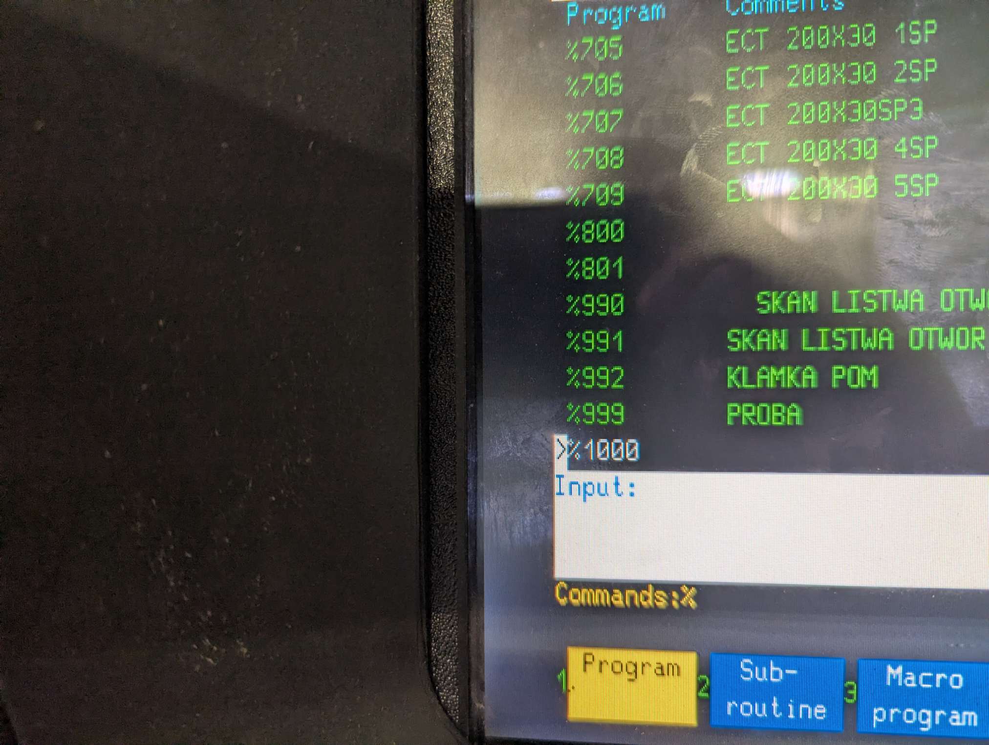

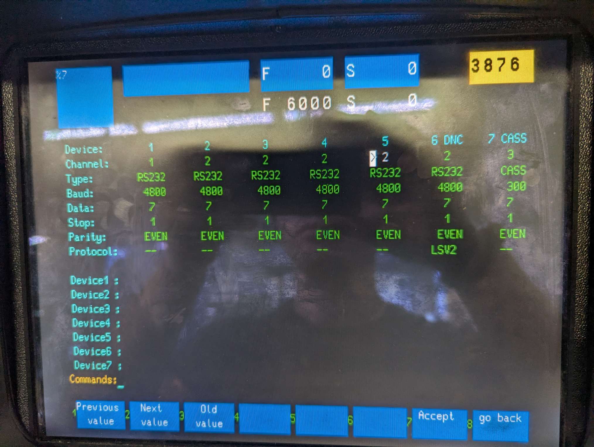

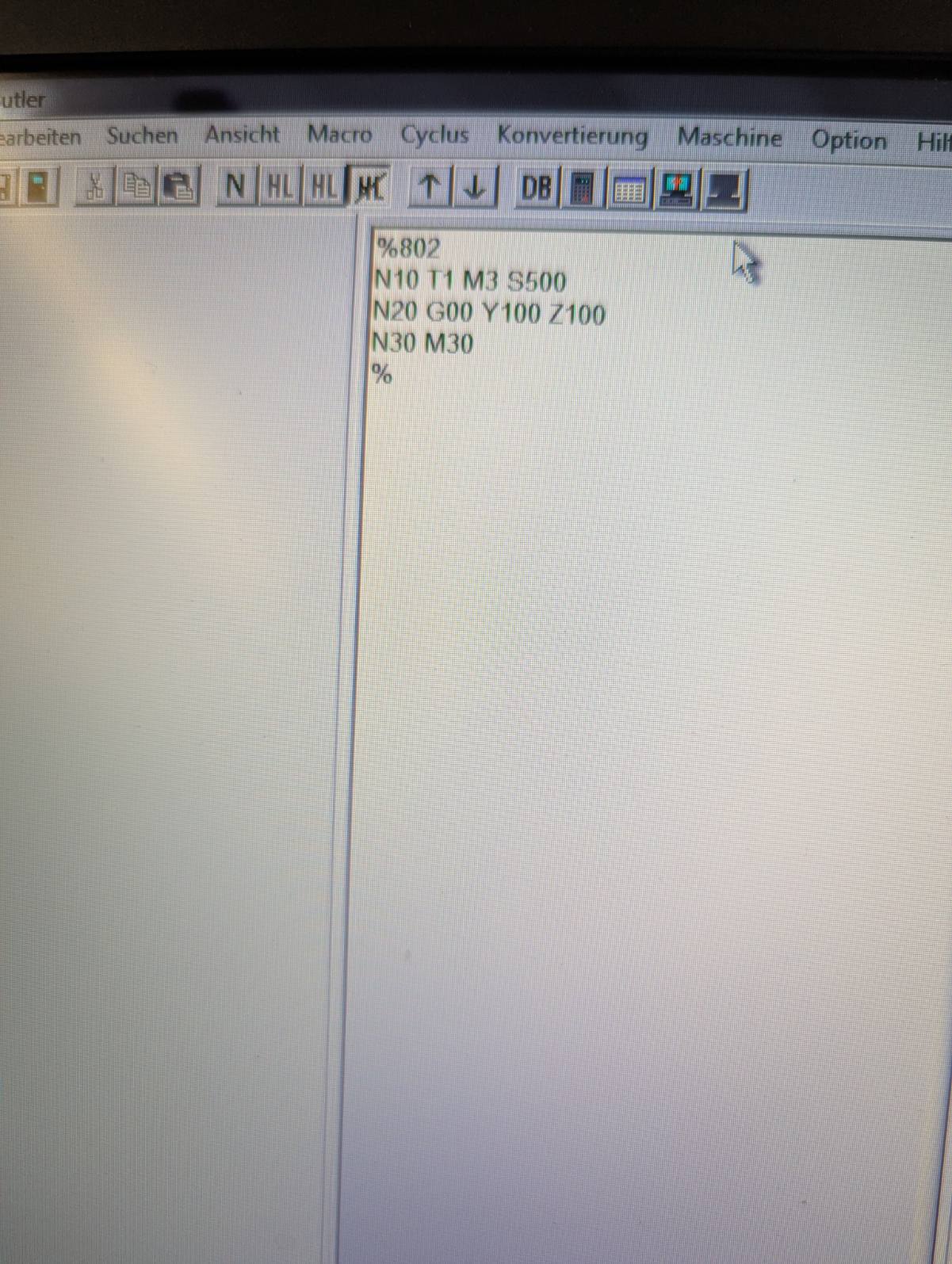

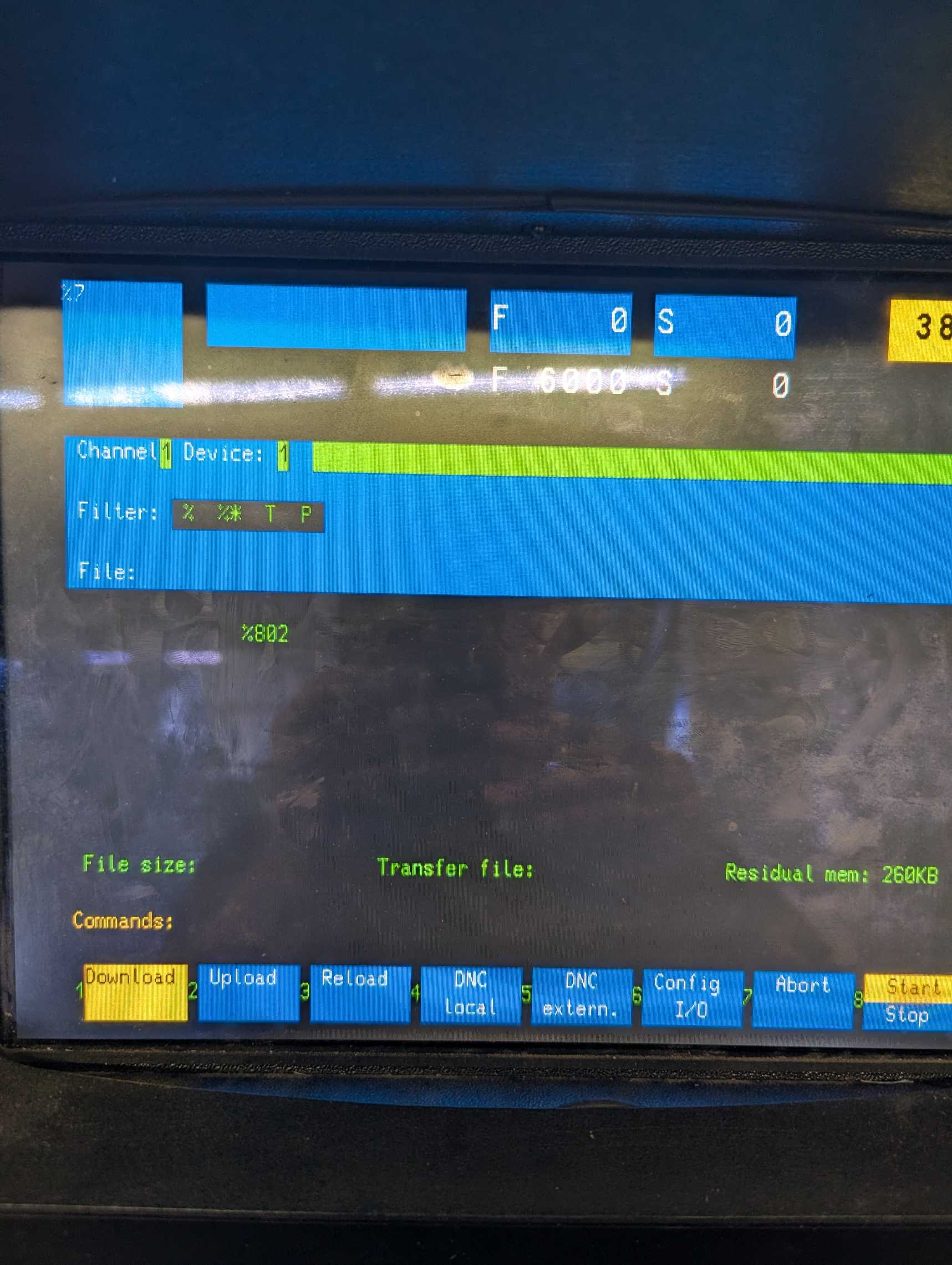

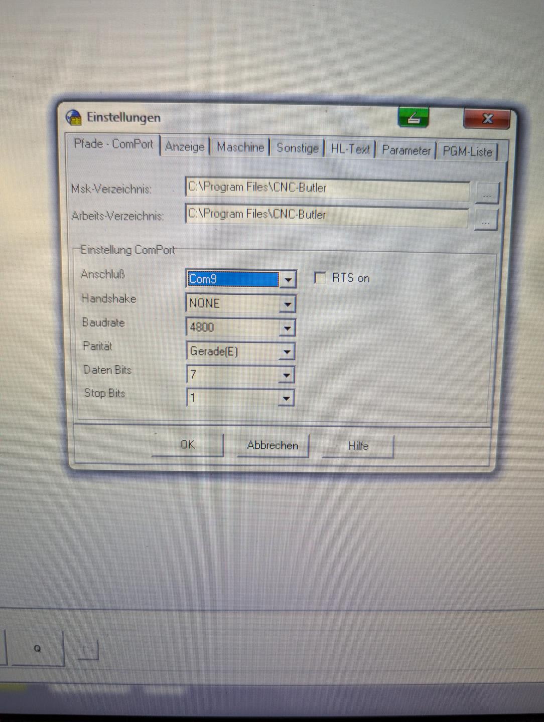

tak jak w temacie poszukuję jakiegoś sprawdzonego programiku który poradzi sobie z obsługą dialog 11na maszynie deckiel. Muszę zrobić backup programów przed wymianą baterii podtrzymującej system i nie mogę sobie z tym poradzić. Obecnie posiadam program CNC Butler, ale przy próbie wgrania czegoś na maszynę pojawia mi się w oknie transmisji danych nazwa danego programu, np. %802, ale już po wejściu w menadżer programów maszyna nie widzi takiego pliku. W drugą stronę jest podobnie. Program na komputerze teoretycznie coś odbiera, na maszynie pojawiają mi się jakieś trzy linijki kodu , ale okno edytora na komputerze jest puste.
Gemini pisze mi że warto spróbować użyć programu typu NPT / ELC-IN/OUT , ale nigdzie nie mogę czegoś takiego znaleźć. Może któryś z szanownych użytkowników ma i chciałby się podzielić? Będę bardzo wdzięczny za pomoc

Parametry mam te same. Maszyna widzi przesłany program, ale tak jakby go nie zapisuje. Numer przesłanego programu pojawia się w oknie transferu danych ale już nie na liście.
Program specjalnie ma tylko kilka wierszy żeby szybko się przesyłał, ale może to w strukturze jest problem? Musi się
może jakoś innaczej kończyć?
