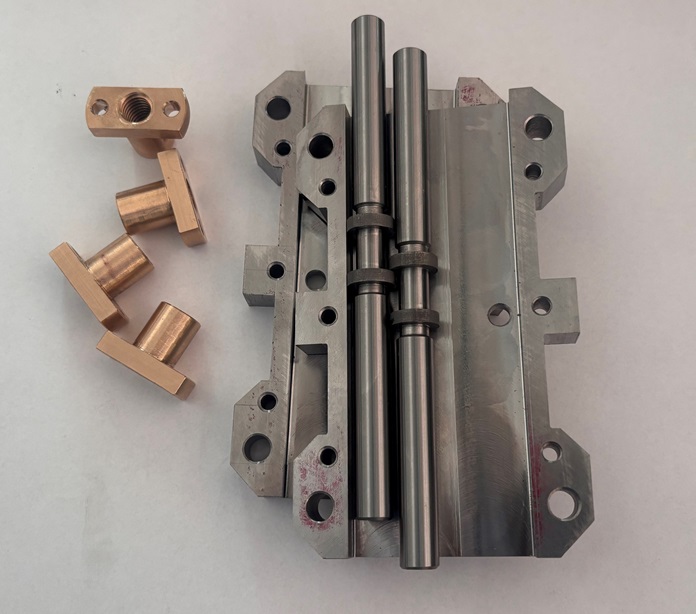

Działam coś tam dalej z imadłem:
Śruba kulowa osi X już zamontowana, produkują się oprawy do śruby Z

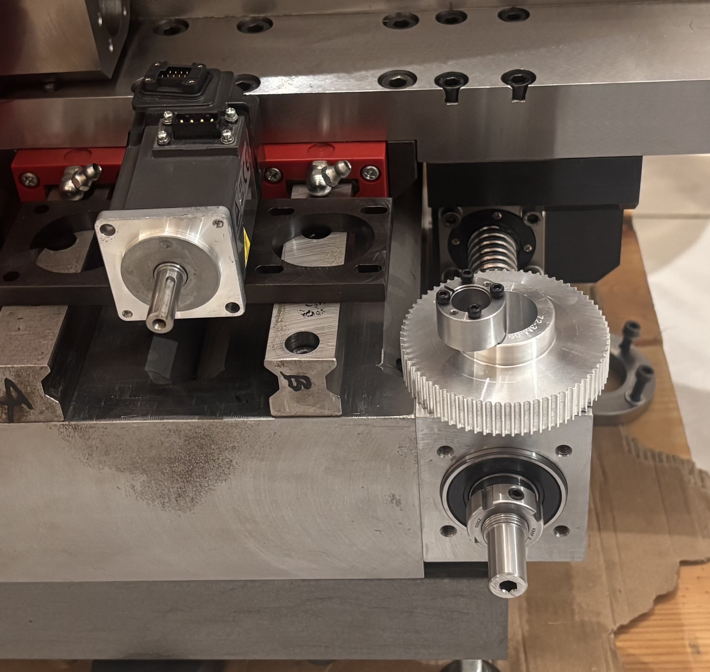

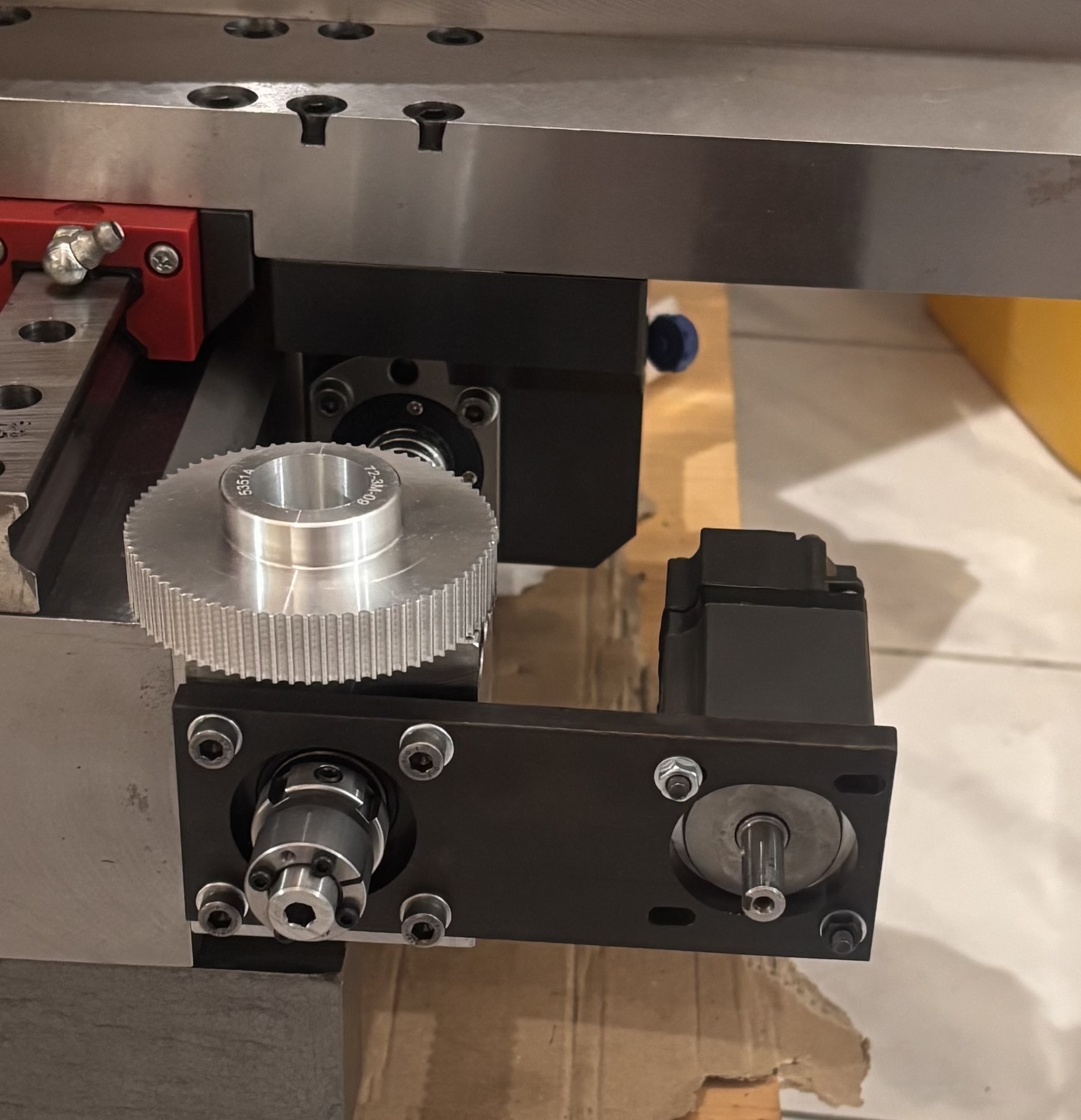

Przymierzamy napęd osi X - brakuje jeszcze tulei zaciskowej dla serwa. Zobaczymy jak się sprawdzi takie mocowanie zamiast wpustu i robaczka hmm przy metalowym kole pewnie byłoby ok ale przy aluminiowym bałem się że wpust może rozbić kanałek koła pasowego.. Obrazek

Post napisał: Robert_K » 24 lip 2026, 21:15
Z tych tulei będziesz bardzo zadowolony, są świetne. Trzymają bardzo mocno.
