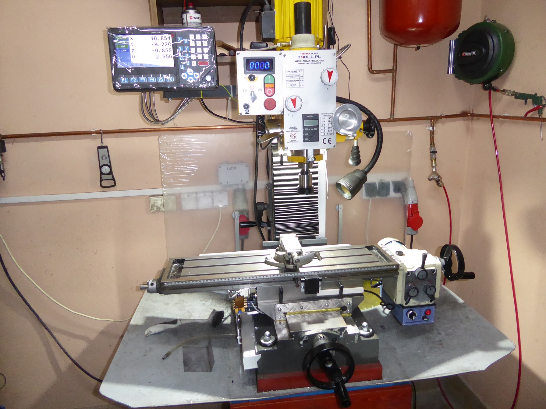

Witam, planuje zakupić odczyt cyfrowy do frezarki, w internecie widzę odczyty z aliexpress/kaufland/vevor i na żadnym ogłoszeniu nie ma wprost podanych wymiarów skali, moja frezarka ma przejazdy 450/360/220mm
Czy ktoś mógłby podpowiedzieć jak sprzedawcy zapisują te wymiary? z góry dziękuję za podpowiedź

Dodaj do każdego przejazdu ~20mm jako bufor bezpieczeństwa dla karetki, i znajdź najbliższy równy albo większy rozmiar liniału. Rozmiar liniału w oznaczeniu jest to droga pomiarowa L0 (ruchu) karetki, a nie rozmiar całkowity(L2),
np liniał SINO KA300-120 ma drogę pomiarową L0=120mm, itd..

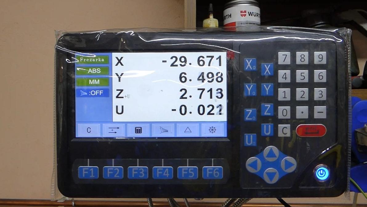

U siebie na frezarce mam 4-osiowy(sprzężone osie Z+U) czytnik matrycowy z polskim menu Ditron D-80..

To typowy SINO*, wystarczy taki, ma typowe dla odczytów funkcje standardowe

wiec nie ma niezgodności, tylko wybierając czytnik sprawdź czy ma funkcje dla Twojego typu obrabiarki-frezarki (większość czytników jest multiinstrumentalna-ma wybór i ten SINO zapewne też, ale lepiej sprawdzić bo czasem mogą być okrojone..)

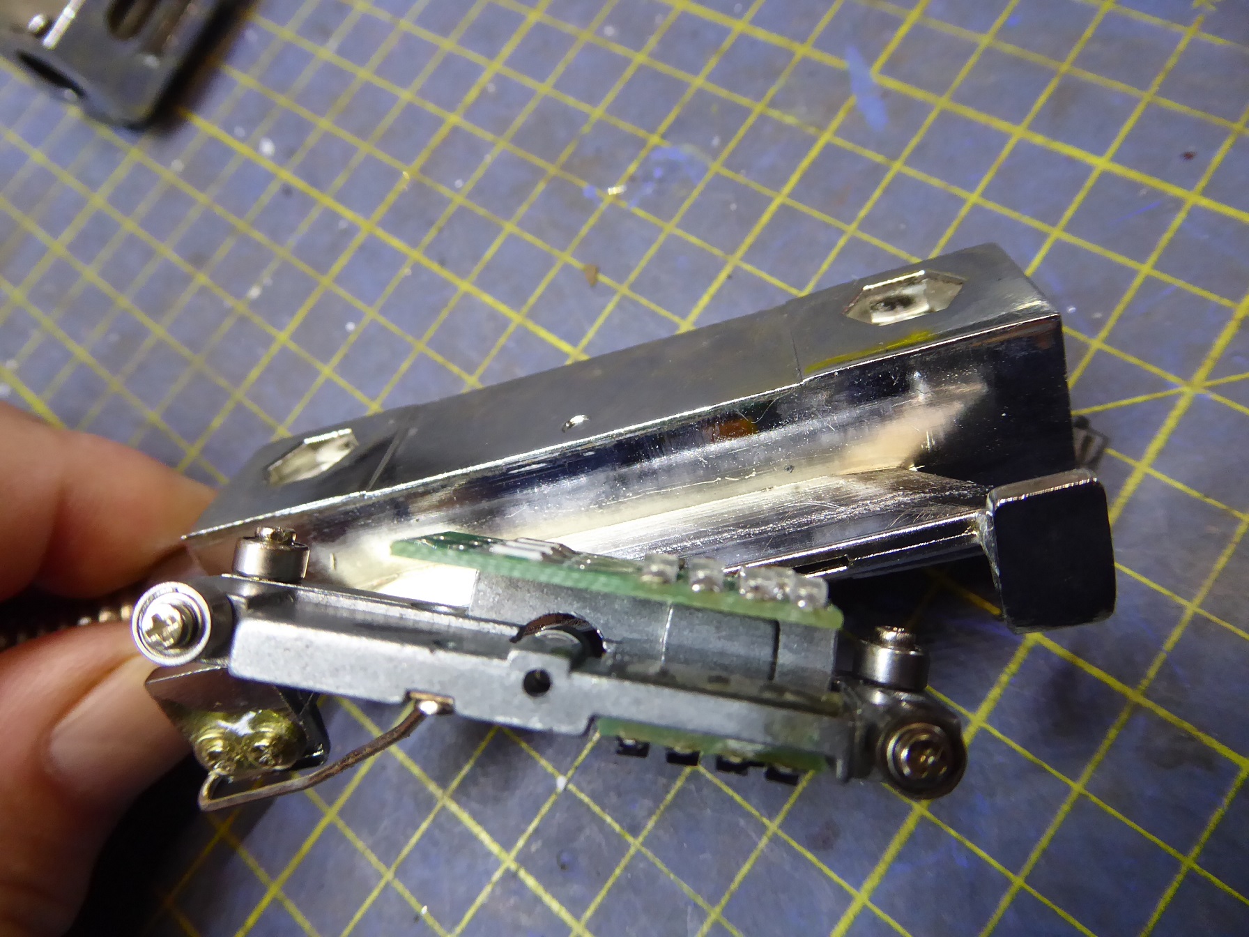

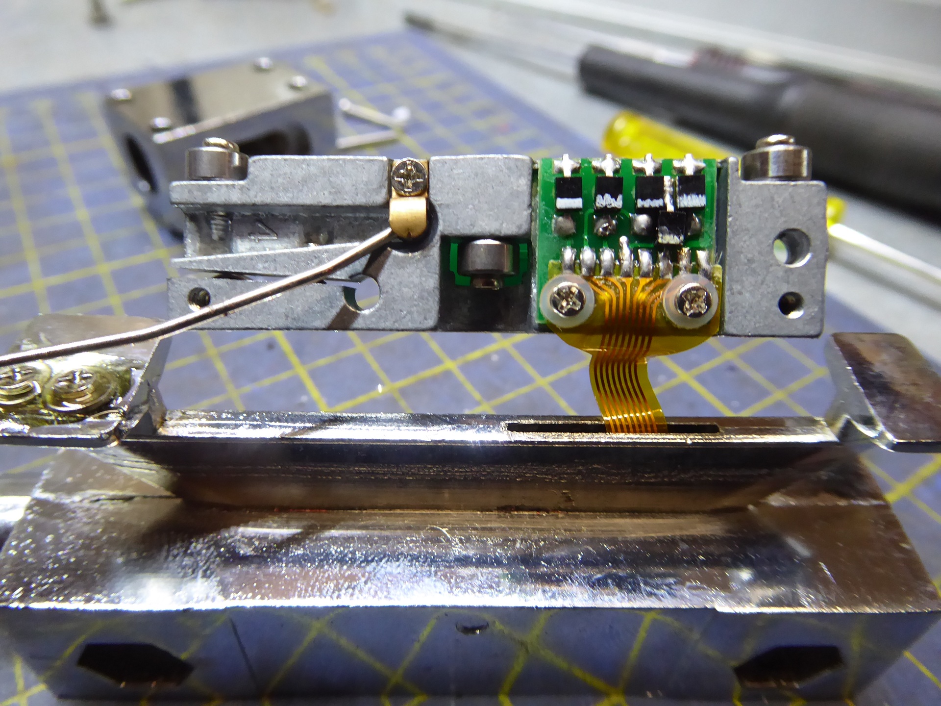

@RomanJ4 witam, jestem już po montażu jednego z liniałów KA300, i mam jeszcze pytanie co do tych czerwonych plastików po bokach głowicy, te plastiki ściąga się po montażu?

Tak, one są tylko do usztywnienia/unieruchomienia karetki w transporcie, po zdjęciu karetka ma pewną swobodę minimalnego "kiwania" się na boki w czasie przejazdu, by niewielkie błędy prowadzenia karetki nie naciskały na korpus liniału co mogło by poprzez naprężenia uszkodzić listwę szklaną lub zafałszować odczyt. Kretka nie ma sztywnego połączenia z wózkiem z fotokomórkami czytnika jeżdżącymi po liniale, wodzi go poprzez sprężysty popychacz widoczny na zdjęciach który jest dodatkowym amortyzatorem.
