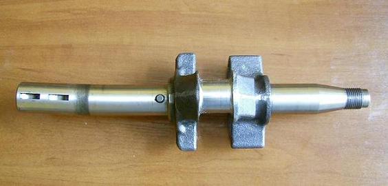

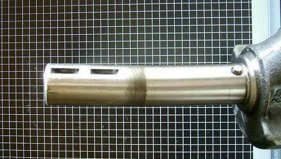

Przydarzył się wypadek kosiarce i skutkiem jest wygięty wał korbowy. Jest to silnik z pionowym wałem więc bezpośrednio do wału mocowany jest element tnący, który to powinien ścinać trawę, ale teść chyba próbował skosić kamień :lol: .
W jaki sposób można to wyprostować? Odchyłka to około 4-5mm. Lub zna zakład w Warszawie, który się podejmie wyprostowania. Znalazłem taka usługę na All... za 50zł ale wysyłkowo, może ktoś na miejscu się znajdzie?

Podobny przypadek zgięcia wału miał u mnie brat. Odał kosiarkę do naprawy w zwykłym punkcie napraw kosiarek i pił spalinowych. Koszt naprawy 150 zł. Gość króry naprawiał powiedział że można wał prostować 2 razy. Naprawa wykonana w Białymstoku w ciągu 1 dnia.

Sa dwie metody prostujemy wałek bez wyciągania z kosiarki za pomocą specjalnego przyządu albo po wyciagnięciu z kosiarki też za pomocą przyządu co jest trochę lepsze bo wałek potrafi się zgiąć w obudowie.Wszelkie prostowania mają tę wadę że aby wyprostować trzeba pokonać siłę sprężystości materiału w tym wypadku żeliwo i wałek potem nie ma już tej wytrzymałości niestety

Mozesz to zrobić inaczej. Zapnij to na tokarkę z podtrzymką i od nowa zrób nakiełek, nastepnie trzeba to przetoczyć i wprasować na gorąco tuleję i ponownie wykończyć na tokarce. Efekt gwarantowany

co do prostowania - jeżeli wał się zgiął przy wadze to może być problem .
jeżeli w części wystającej poza korpus ( łożyska ) to na tokarkę go i pałą ! .
ewentualnie - prasa ( wątpię )
i tak to będzie robione - bez względu na mądre miny " naprawiacza " .
zresztą innego wyjścia nie ma :lol:
mam nadzieję ( właściwie to Ty powinieneś mieć ) że to staliwo - a nie żeliwo .
żeliwo może pęknąć wewnątrz - i śmigiełko obetnie stópki :shock:

Trzeba go poprostu z grubsza wyprostować, zrobić nowy nakiełek i zebrać ze średnicy ok 3 mm i na to wtłoczyć tuleję a następnie obrobić na wymiar. Prostowanie jest trudne bo to cholerstwo jest kute i szybciej i pewniej jest tulejować.
