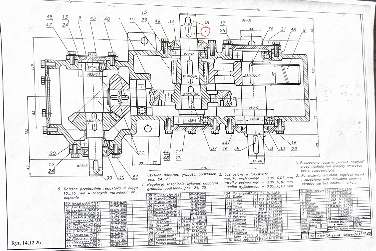

zadane mi było wykonać rysunek wykonawczy wału nr. 7 z rysunku technicznego reduktora. Problem mam w tym, że nie wiem jak odczytać wymiary dla odległości między czopami wału na przekroju A-A, np. w tym miejscu gdzie przechodzi z fi35 na fi40. Pomógłby ktoś z wymiarowaniem tego wała? Z góry dzięki

Przydałyby się rysunki wykonawcze pozostałych części. Wtedy możnaby obliczyć te wymiary.
Jeśli masz tylko rys. złożeniowy, możesz wrzucić to zdjęcie do programu typu autocaad i po wyskalowaniu, możesz zmierzyć przybliżoną wartość tych wymiarów na zdjęciu, ale to tylko mniej więcej, raczej dla sprawdzenia.
Dodane 35 minuty 28 sekundy:
Jeśli chodzi o średnice, dobrze byłoby przeczytać normę dla uszczelki poz.34. - nr. normy masz w tabelce.

Wierz mi, tu nie chodzi o detaliczność brakujących wymiarów, czy dasz tam wymiar taki czy siaki nie ma znaczenia, przyjmij coś - ważne byś pokazał że rozumiesz zadanie technicznie ... rada: jeśli masz jakiś wymiar na rysunku to linijką zmierz go i przelicz jego skale do miejsc gdzie ci tych wymiarów brakuje - z grubsza wystarczy.
Rysunków wałków masz multum w Internecie i podręcznikach ... jak narysujesz podrzuć do sprawdzenia
