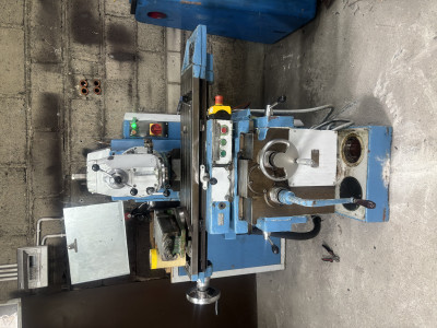

Witam, mam pytanie odnośnie niedawno zakupionej frezarki, pytanie brzmi: jak załączyć posuw mechaniczny do frezowania, mam 3 wajchy, jedna od posuwu pionowego, druga wzdłużnego trzecia poprzecznego i 2 dłuższe (chyba blokady) lecz po ich załączeniu posuw działa tylko na przyśpieszeniu z góry dziękuję za podpowiedź.

Załączasz je na obrotach wrzeciona ?

@Makler witam, tak włączam posuw na obrotach wrzeciona
Ps. Teraz mi się przypomniało, że sprzedawca mówił coś o zamienieniu faz w przypadku gdy posuw będzie chodził w drugą stronę od pozycji wajchy, i to właśnie występuje, czy to może być problem?

A sprawdzałeś na różnych prędkościach? Może jest ustawiona jakaś prędkość co jej nie widać, albo pomiędzy biegami?
Pewnie tak.
Jeśli silnik posuwów kręci się w złym kierunku, sprzęgło jednokierunkowe (tzw. wolnobieg) nie przekazuje napędu na posuw roboczy.
Jednocześnie posuw przyspieszony może działać, ponieważ często omija ten mechanizm lub ma inne przełożenie.
P.s.
Kierunek obrotów wrzeciona jest poprawny?

@Makler tak, wrzeciono kreci sie porawnie, więc myślę że trzeba by było zamienić fazy w silniku od posuwu

Jak tak, to zamień fazy na wejsciu. Do kierunku wrzeciona masz przełącznik gdzieś

@Makler fazy zamieniłem przy wejściu silnika do rozdzielnicy i posuw działa, dziękuję za wszystkie podpowiedzi
