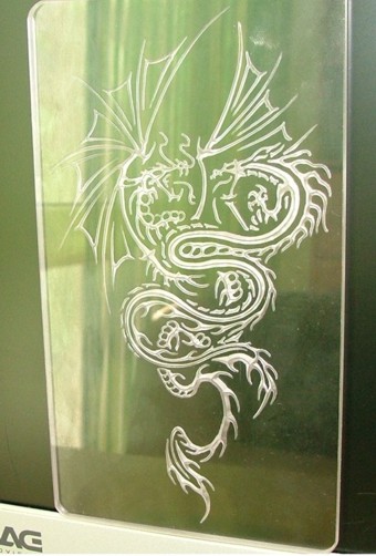

Tylko wycinanki i wycinanki.

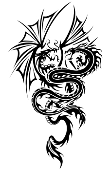

Dla odmiany chciałbym zapodać coś do grawerowania.
"Zdigitalizowałem" obrazek znaleziony w necie.
Dla osób, które chcą się pobawić załączam również dwg.
Wymiary ramki niewidocznej na obrazku to około x156mm na y92mm.
Baza na środku detalu.
Frez grawerski 90 stopni ze stopką na zero.
Innym nie warto nawet zaczynać.
Wysokość freza proszę ustawić na wierzch detalu.
Zagłębienie maksymalnie około 2.1mm więc pleksa 3mm wystarczy.
Czas obróbki przy proponowanych parametrach to około 50min.
Po odwróceniu detalu wykonanego w pleksie efekt jest calkiem, całkiem :)
Pozdrawiam.

Tak z ciekawości jakiego programu użyłeś do zmiany JPG na DXF/DWG?

Post napisał: Tabikgo » 20 kwie 2009, 22:22
Ręcznie, w autocadzie ustawiłem obrazek jako podkład i ciągnąłem spline.

Post napisał: CNCRob » 21 kwie 2009, 12:59
masz fotke wykonanego detalu?

Post napisał: Tabikgo » 21 kwie 2009, 18:24
Proszę bardzo.

Post napisał: CNCRob » 22 kwie 2009, 09:06
no no no... ladniutkie.
