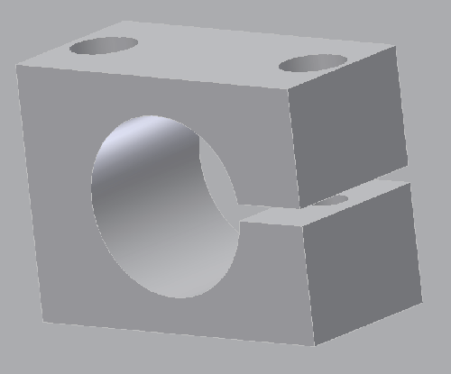

Czy łożysko będzie pracowało prawidłowo?
Ma to być łożysko skośne, dwurzędowe.
Frezarka CNC.

robilem juz cos takiego i dziala.
otwor pod lozysko rozwiercaj z tolerancja 0 -0.02 srednicy ( ciasne, mieszane)
zakladam ze osiowo lozysko jest blokowane na walku.

Łożysko skośne dwurzędowe przenosi obciążenia we wszystkich osiach. Blok z rysunku nie zabezpiecza przed przesunięciem w osi podłużnej i z czasem łożysko może się wysunąć z gniazda.

Osiowo łożysko jest na sztywno mocowane na wałku. Interesuje mnie głównie kwestia mocowania łożyska do blatu.
Rozumiem że z czasem takie mocowanie pod wpływem sił wzdłużnych poluzuje się - jednak jeśli stanie się tak po ok 500 godź. pracy to tak jakby problem nie istniał - mogę sobie dokręcić wszak to konstrukcja amatorska.
Czy jednak łożysko w takiej oprawie wykonanej z aluminium nie będzie się za często obluzowywało? A może ktoś zna lepsze rozwiązanie ? Mam mało miejsca, konstrukcja obudowy musi zajmować najmniej miejsca.

haloderma pisze:Czy jednak łożysko w takiej oprawie wykonanej z aluminium nie będzie się za często obluzowywało?
Według mnie to nie powinno
jeśli obudowa będzie wykonana z odpowiednim pasowaniem łożyska
a zacisk ma służyć do jakby umocowania łożyska to zakładane 500 godzin spokojnie powinno wytrzymać
Lepszym rozwiązaniem jest łożysko "na wcisk " obudowa bez rozcięcia
blokowane pierścieniami albo przykręcanymi do obudowy nakładkami
Wykonanie bardziej pracochłonne - i potrzebna (teoretycznie) praska do wciśnięcia łożyska
Zrób tak jak na rysunku -- będzie dobrze
ewentualnie dodaj dwa kołki które zabezpieczą łożysko przed przesuwaniem się w obudowie

Leoo pisze:Łożysko skośne dwurzędowe przenosi obciążenia we wszystkich osiach. Blok z rysunku nie zabezpiecza przed przesunięciem w osi podłużnej i z czasem łożysko może się wysunąć z gniazda.
... i dlatego dodałbym z dwóch stron pierścienie Segera. http://www.segery.com.pl/

WZÓR pisze:... i dlatego dodałbym z dwóch stron pierścienie Segera.
Lepiej, ale należy pamiętać, że bieżna zewnętrzna musi być zaciśnięta z obu stron. Stosując dwa segery trzeba zostawić trochę luzu, by można je było zainstalować. Najtańszym rozwiązaniem jest zablokowanie łożyska po obu stronach bloku za pomocą sześciu wkrętów (po trzy na stronę) w ten sposób, by ich łby trzymały bieżnię. Materiał musi być nieco węższy niż wysokość łożyska.
