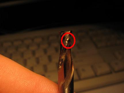

witam
kupiłem frez palcowy o części roboczej 6mm i uchwycie 6mm
link

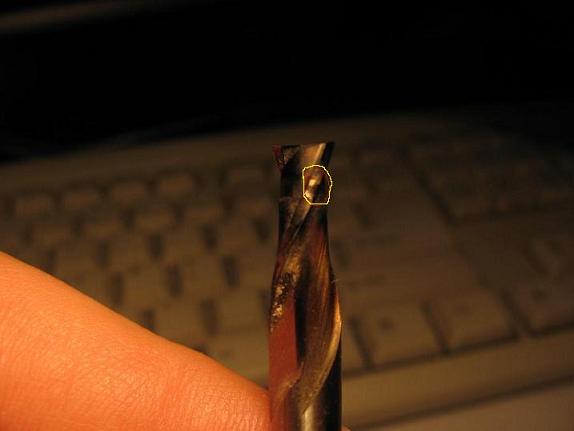

frezowałem nim w drewnie bez żadnych problemów. Chciałem wyfrezować otwór w laminacie epoksydowo-szklanym o grubości 1mm. Frez przeciął laminat na długości ok 4cm a następnie stępił się i laminat zaczął się palić. Frezowałem z prędkością obrotową ok 13000 obr.min Frez który kupiłem jest do materiałów średnio twardych. Czy do laminatu muszą być specjalne frezy??? Czy coś da się jeszcze z tego freza zrobić??? Co może być przyczyną takiego tępienia się ?
Na zdjęciu widać w pierwszym planie ostrze które jest stępione.

grzes_pos pisze:Czy do laminatu muszą być specjalne frezy
Generalnie tak
Laminaty z włóknem szklanym "niszczą" frezy
Zbyt dużego doświadczenia w tej dziedzinie nie mam ale frez pełnowęglikowy
spisuje mi się znakomicie,
Poprzedni frez -doświadczalny -ze stali HSS padł po paru minutach pracy.
Stępiony frez da się naostrzyć ale lepiej jak nie masz wprawy w ostrzeniu narzędzi
no i ostrzałki - daj do ostrzenia

z jaką prędkością obrotową freza należy frezować laminat?
ALZ
Posty: 3433
Lokalizacja: Śląsk
Post napisał: ALZ » 15 kwie 2009, 12:10
Frezem ze spieków np. 3 mm ok 28 000
