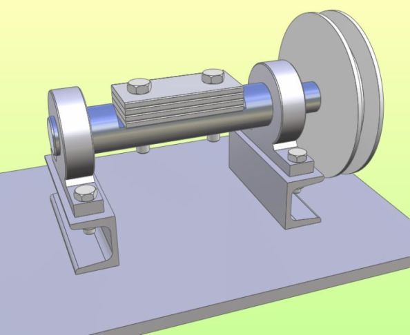

Chciałbym zrobić sobie stół wibracyjny. Wiem, że na forum jest juz podobny wątek i go czytałem jednak nie znalazłem tam potrzebnych mi informacji. Chodzi mi o to jak podłączyć zwykły silnik (załóżmy od pralki lub krajzegi pomijając jaki) do stołu wibracyjnego, żeby on wibrował ? :) Chodzi mi o sam mechanizm czy potzrebne sa jaieś przekładnie i.t.d Dzięki z góry za odpowiedź :)

A jeśli nie masz silnika wibracyjnego to możesz się pokusić o wytoczenie wałka z " wykorbieniem " ( czy jak to się nazywa ) - widziałem taki patent. Silnik i wałek z kołami pasowymi.

Oke dzieki a jak wytoczyć taki wałek ? albo gdzie go można kupić ? Nie mam pojęcia jak taki wałek wygląda :/ Silnik mógłbym kupić, ale tak to nie pytał bym się jak podłączyć "zwykły" :)

Najprostszy patent jest następujący : zwykły silnik napędza poprzez przekładnię pasową ułożyskowaną oś przymocowaną do blatu stołu, blat musi być osadzony elastycznie ( elementy gumowe lub sprężyny). Do osi mocuje się mimośrodowo obciążenie ( można przyspawać kawałek grubego pręta stalowego). I już :lol:

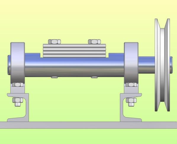

Oke spoko, ale wiecie co nadal tego nie rozumiem :) huehe to moze byc naprawde bardzo proste, ale jakoś nadl nie wiem jak to zrobić. MOże mi to ktoś jakoś narysować w paint ? :)

Silniki wibracyjne mają mimośrody po obu stronach wirnika w celu wyrównania obciążenia łożysk. Jeśli zastosujesz jeden, łożysko w jego pobliżu zużyje się znacznie szybciej. Mimośród to takie małe wahadło - ciężki element zamocowany nieosiowo. Wał korbowy jednocylindrowego silnika spalinowego to właśnie mimośród.

Podaję przykład wykonania wału stołu wibracyjnego. Niewyważenie wału uzyskuje się poprzez masę utworzoną z kilku płaskowników przykręconych bezpośrednio do wału. Ilość płaskowników decyduje o wielkości siły niewyważenia. Dobrze byłoby tez zmianę częstotliwości drgań np przez stopniowe rozpędzanie wału do prędkości maksymalnej w określonym czasie, który wcale nie musi być długi. Być może wystarczyłoby kilkadziesiąt sekund.
wał stołu wibracyjnego_2.jpg (23.69 KiB) Przejrzano 9581 razy
wał stołu wibracyjnego.jpg (25.74 KiB) Przejrzano 9559 razy
