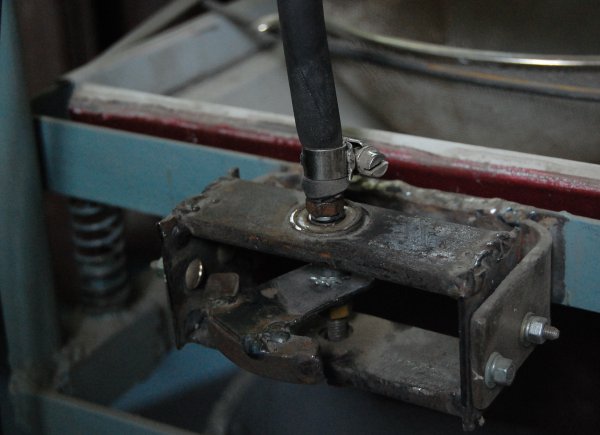

A tu coś prostszego, tańszego i wykonanego chałupniczo. Zastosowanie: wibrator do przesiewania piasku.

A jak to działa bo nie chcę bazować na domysłach. Domyślam się tylko, że jest to wibrator pneumatyczny bo widać przewód z zaciśniętym końcem. Coś jakby turbinka?

w to nie pneumatyczny tylko raczej "wał" giętki napędający coś niewywazonego :)

Napęd z silnika jest przenoszony bezpośrednio przez kawałek starego węża ciśnienowego. Dzięki temu oś wirnika silnika nie jest narażona na zbyt wielkie bicia. Do tego można umieścić go nieosiowo. Do takiego wibratora wystarczy. Proste i skuteczne.
