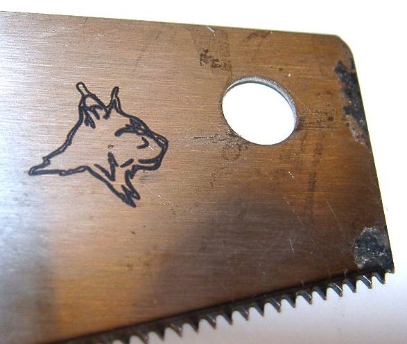

Drodzy koledzy (i koleżanki). Nie stawiałbym tak kategorycznych tez. Laserami "chińskimi" da się grawerować w stalach, tyle że nie każdych. Dobrze do tego celu nadają się cienkie stale nierdzewne oraz wysokogatunkwe. Oddzielną rzeczą jest czas wykonania takiego grawerunku - ale w temacie jest, czy można -> można!
Zdjęcie poniżej przedstawia płat ręcznej piły płatnicy grawerowany moim laserem LYNX-500D z tubą o mocy 60W -> na dowód moich słów.

Na zdjęciu Piotra jak dla mnie to wygląda raczej jak "cięcie" po wektorze.
Jest to jakiś sposób na stal nierdzewną - załóżmy że można, ale... co2 nawet z aktywacją nie rusza miedzi, na aluminium, lekko widoczny biały (jasny szary) grawer - pod warunkiem, że aluminium ma odpowiednio dużo krzemu.

Kiedyś na stali nierdzewnej 1.4301 wykonałem próby grawerowania laserem co2 80W.
Wygladało dosyć dobrze,stal miała lekie wgłebienie na linii grawerowania po wektorze oraz barwe podobna do tej na zdjeciu prezentowanym przez PiotrA.
Elementem grawerowanym byłu tabliczki znamionowe na urzadzenia wykonane z kwasówki.
Niestety pierwsze próby mycia urządzeń myjka kwasowa spowodowały wymycie czarno-brazowego sladu i tabliczki stały sie nieczytelne.
Ta metoda w tym przypadku okazała się niewłaściwa,mimo że stal nierdzewna dawała pewne nadzieje na trwałe oznakowanie.
