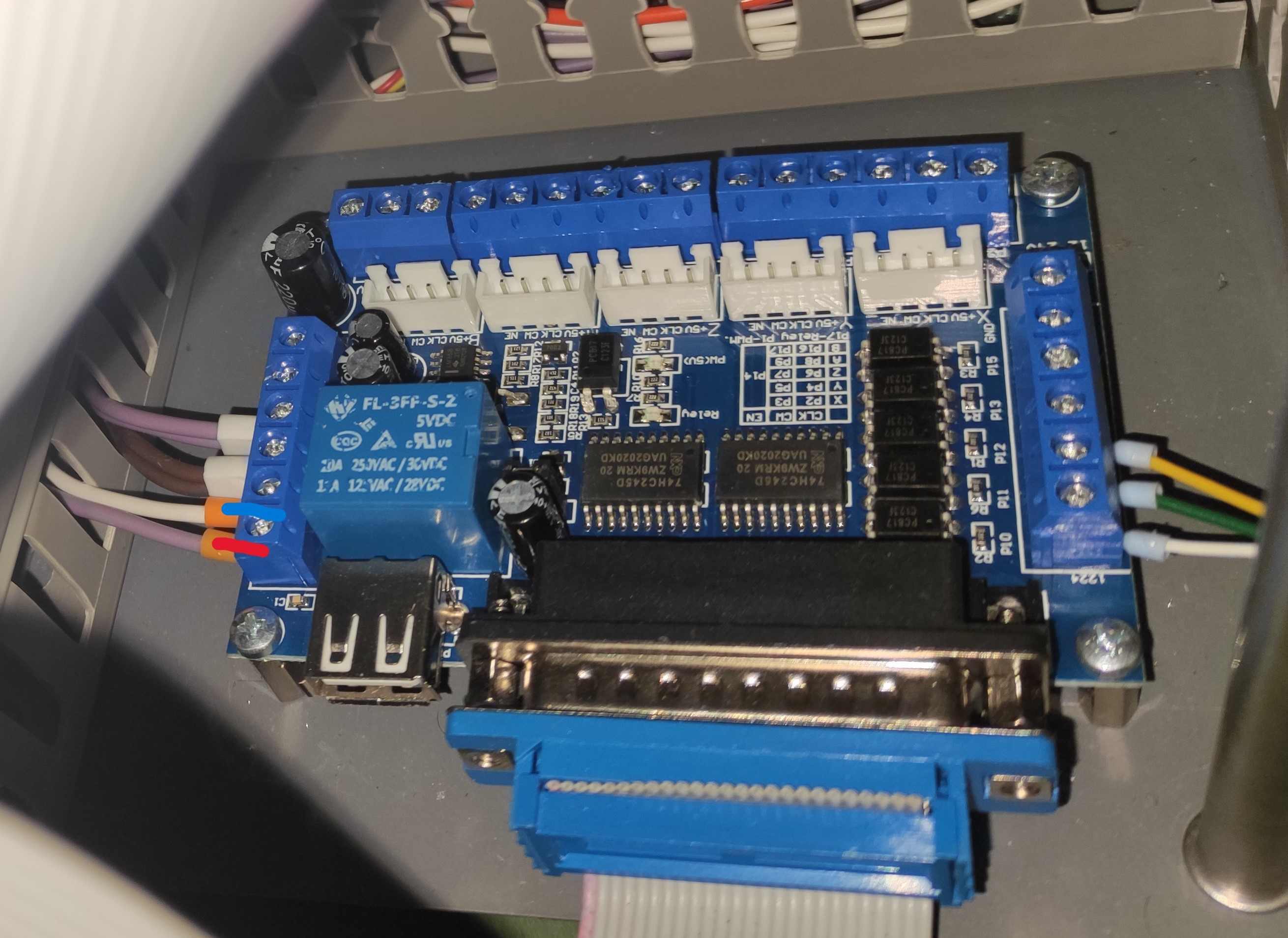

Mam problem z załączaniem chłodziwa w tokarce postawionej na linuxie. Na pulpicie tokarki jest zrobiony przełącznik piórowy dla chłodziwa z zamysłem, że można włączać manualnie lub poprzez M08. No i manualnie załącza pompę, natomiast nie działa z poziomu linuxa jak chociażby zapodam M08 w MDI.

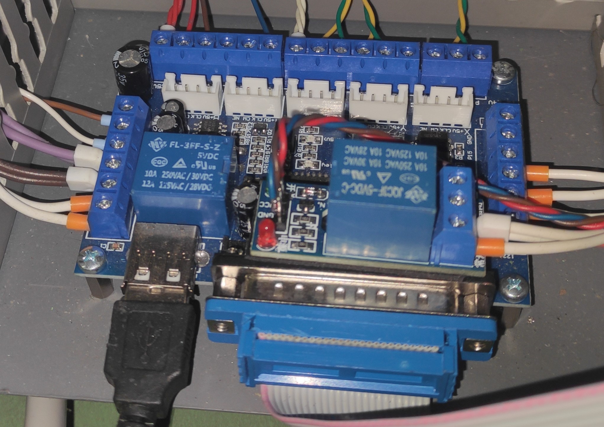

Zaglądnąłem do szafki sterowniczej i miernikiem odszukałem co jest gdzie podpięte od tego przełącznika piórowego. No i przewód który odpala "manualnie" chłodzenie to ten zaznaczony na płytce poniżej na czerwono. Ten który ma działać jako M08 to ten na niebiesko oznaczony. Na tym przełączniku piórowym styki na wyjściu mają zworkę i wychodzi jeden przewód na + przekaźnika 24V, który załącza pompę chłodziwa.
Wrzucam też zdjęcie drugiej płytki.
Jestem kompletnie zielony w linuxie, nie wiem co to za karty i jak to sobie zrobić, żeby wyjściem z tej karty wysterować przekaźnik. Załączam plik HAL jak jest tam skonfigurowane wyjście odpowiadające za chłodziwo. Ma to w ogóle możliwość zadziałać?

zacznę od końca
ad 1. to zakłócenia przy włączaniu i wyłączaniu obciążeń indukcyjnych
ad2. też normalne jak wyłączasz PC to na porcie są stany "nieustalone" LPT tak ma przy włączaniu i wyłączaniu
chłodziwo powinieneś według hala mieć załączane na pinie 17 drugiego LPT czyli przekaźnik na drugiej płytce
powinien cykać ten na płytce przy włączaniu chłodziwa

O kurde, to po przeskoczeniu z PikoCNC, dla mnie ten linux w takiej konfiguracji sprawia wrażenie jakiegoś "scheissu" :D
Ale w sensie, że ta płytka z LPT ma wbudowany przekaźnik? Bo jak dam w MDI M8, to w okienku linuxa stan dla chłodziwa zmienia się, ale nie słychać, żeby jakiś przekaźnik się przełączał. W ogóle ten przewód zaznaczony na niebiesko, który jest podłączony na przełączniku jako "M8" to nie jest -24V? Bo ten na czerwono to +24, który odpala pompę z "manuala" a te dalsze kabelki w tym rzędzie kostek to kable połączone z zasilaczem 24V.

czy w MDI jak dasz M8 to słychać przekaźnik ?
jeżeli nie to :
W konfiguracji maszyny pin 17 ustaw na chłodziwo
ta płytka musi mieć zasilanie 12V i 5V (USB) do logiki - sprawdź
w hal - widać że na pinie 17 masz włączenie wrzeciona CCW
Ta płytka ma jeden przekaźnik działający na pinie 17

net spindle-ccw => parport.0.pin-17-out wrzeciono jest na pierwszym porcie LPT
net coolant-flood => parport.1.pin-17-out chłodzenie jest na drugim porcie LPT
jak wyżej możesz nie mieć zasilania albo płytka padła , zdarza się
ja rozumiem że masz sterowanie równoległe przekaźnik z przełącznikiem chłodziwa
ten jedyny przekaźnik na płytce jest akurat sterowany pinem 17 , tylko chyba zworka powinna być założona
na pierwszej płytce załącza wrzeciono na 2 chłodziwo
