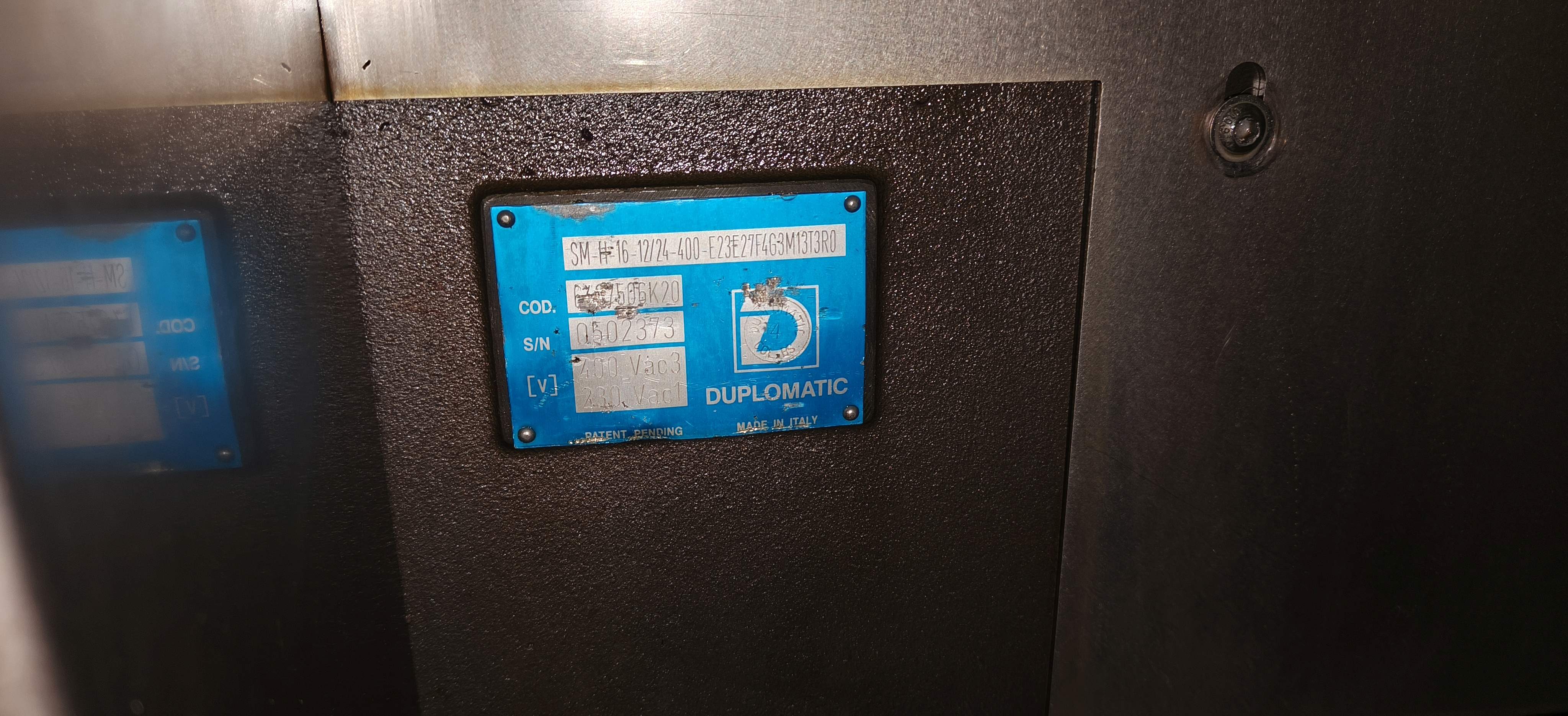

Glowica rewolwerowa po dzwonie
Post napisał: blasterpl » 23 sty 2026, 22:16
Głowica rewolwerowa po dzwonie , tarcza nie obraca się i nie blokuje się.Przy probie zmiany narzędzia słychać klikanie w głowicy ale tarcza stoi. Oczywiście jest błąd. Głowica to Duplomatic. Co mogło się stać :?:

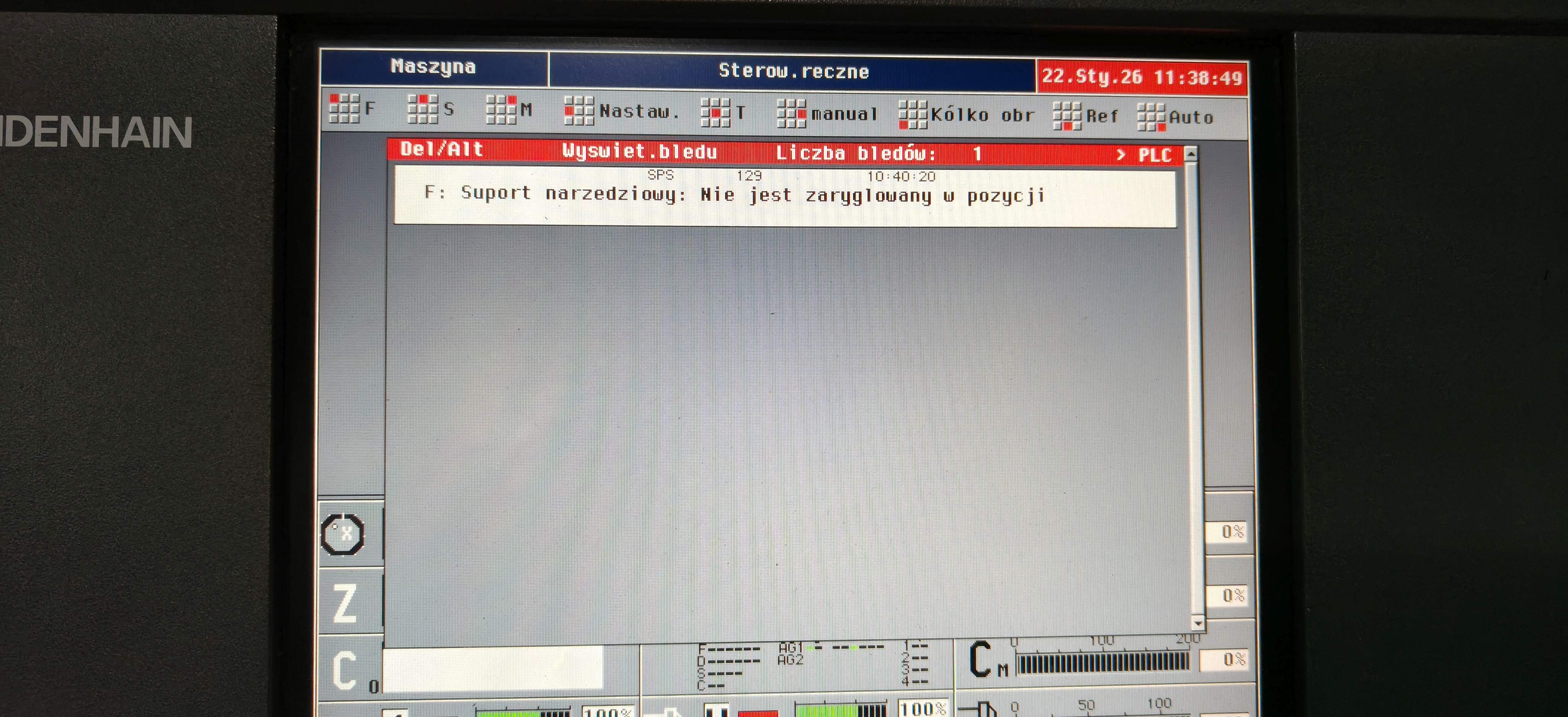

Re: Glowica rewolwerowa po dzwonie
Post napisał: WZÓR » 24 sty 2026, 11:43
mag999 pisze: ↑
24 sty 2026, 08:14
No to pomiędzy nimi coś jest uszkodzone. Może taka mała zębatka coś jak z rozrusznika
Nie koniecznie.
Zwróć uwagę na treść alarmu.
Po prostu głowica po dzwonie jest przestawiona .
Trzeba jej ponownie ustawić geometrię.
Mariusz.

Panowie sukces , dzis znalazłem nieco czasu i pogrzebałem w maszynie. Okazało sie , ze zerwane jest sprzęgło od napędu napędzanych narzędzi i zablokowało sie w pozycji rozblokowanej. Sprzęgło do wymiany ale do prób je nieco podrobiłem i teraz sie nie zacina , rewolwer zmienia narzędzia , blad zniknął :D
