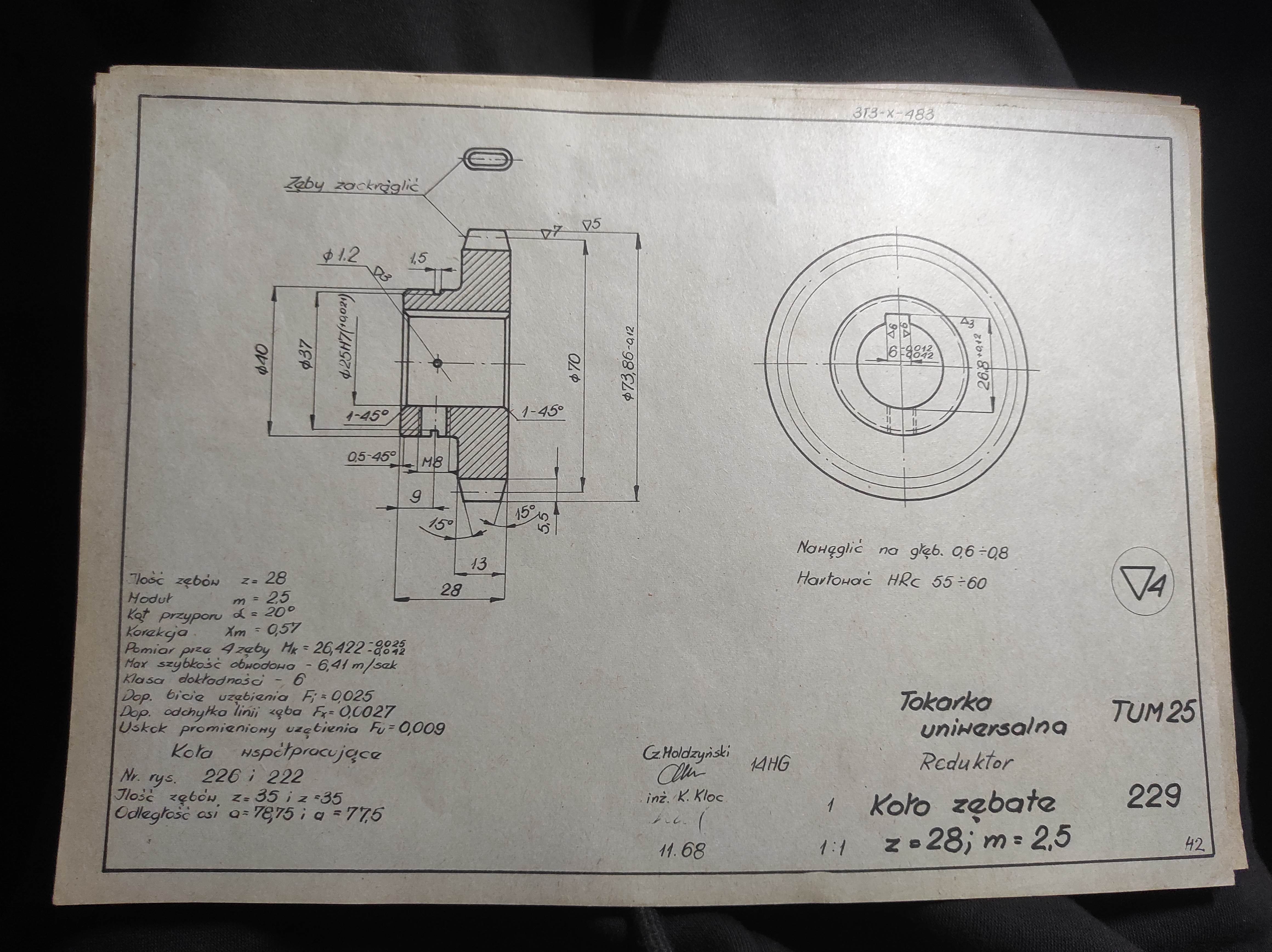

Witam, ostatnio miałem rozebrany reduktor w mojej tokarce w celu zmiany wałka pod koło pasowe ( stary miał bicie), niestety stan kół zębatych jest już mocno wypracowany, o hałasie podczas pracy na co poniektórych przełożeniach już nie wspomnę.
Posiadam dokumentację do niej z dokładnymi wymiarami części, i chciałem dorobić 2 koła zębate, ale dokumentacja jest chyba z 68 roku i oznaczenie stali to 14HG , czy w dzisiejszych czasach jest materiał którym można by było zastąpić tą 14HG ?

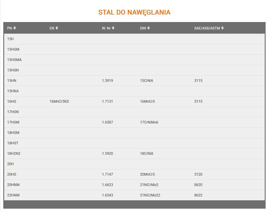

14HG to stal do nawęglania, dziś 1.7131
https://www.dostal.com.pl/stal-do-naweglania
https://www.stalexpert.pl/zamienniki-gatunkow
https://akrostal.pl/stale/16hg-1-7131-16mncr5/
https://multistal.pl/oferta/stal-do-naw ... ncr5-16hg/

Dzięki Romanie za odpowiedź odnośnie stali, czy te koła można by zastosować w redaktorze tokarki TUM 25a, dodam że posiada falownik więc rozruch i hamowanie jest łagodne bez uderzeń, bo znalazłem takie koła w odpowiednim module z odpowiednią ilością zębów, sprzedawca opisuje twardość zębów hartowanych indukcyjnie na 50 HRC +- 5, wystarczyłoby obrobić piastę , rowek pod klin i można by wymieniać
Czy lepiej dorabiać? Mam frezarkę , podzielnice , tylko musiałbym dokupić frezy i poczytać parę mądrych książek 🙄

Te koła mają być w 6-tej klasie, bicie podziałki jest 0,025mm.
Jednostkowo cokolwiek byś nie chciał dorobić, będzie bardzo drogo.
Robimy takie coś na co dzień w firmie, tylko duże gabaryty, osobiście bym szukał w firmach, które zajmują się remontami tych maszyn, mogą mieć na stanie w cenie w miarę atrakcyjnej (bo robią partię kół) i w przeliczeniu na 1 sztukę, cena powinna być do zniesienia.
Gotowe koła z ebmia czy z ali są takie trochę jakby robione od siekiery ;) Chociaż czasem niezastąpione np. tam właśnie gdzie nie ma dużych obrotów, np. napęd posuwu ręcznego w maszynie.
