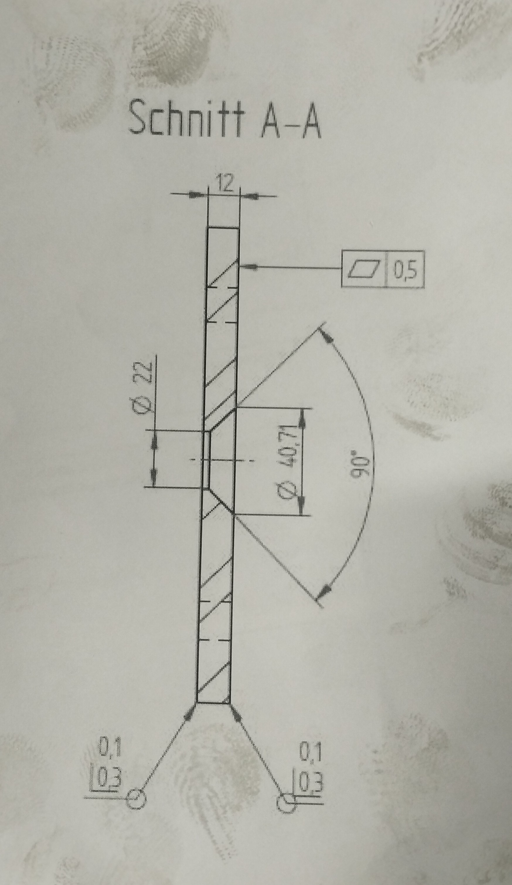

Jak w temacie.
Panowie , jak prawidłowo dokonać pomiar średnicy ⌀ 40.71 ?
Zwykle człowiek ,,na oko" przykłada do tego otworu suwmiarkę i odczytuje wymiar.
Jak jest możliwość , to wkłada do środka śrubę z łbem stożkowym i na tzw. palec sprawdza , czy nie wystaje.
I zwykle to wystarczy.
Gorzej jest , jak przy wymiarze jest postawiona tolerancja H13 i trzeba jeszcze kartę pomiarową wypełnić.

To trzeba puknąć w główkę tego kto postawił tolerancję przy takim wymiarze. Jedyny sposób to maszyna współrzędnosciowa i wyznaczenie przecięcia stozka z płaszczyzną, a na to szkora prundu dla pogłębień pod śruby.

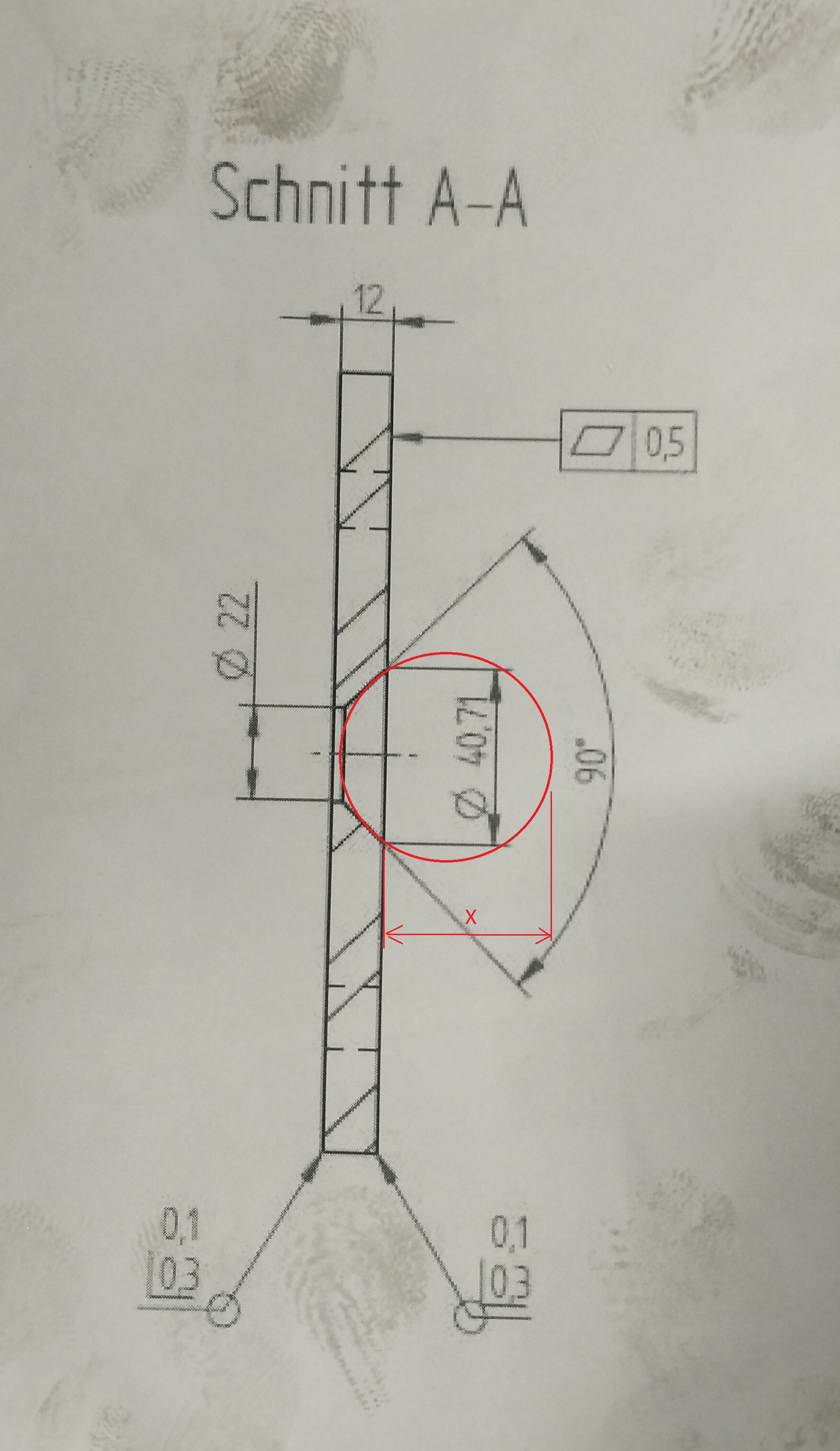

Z wykonaniem nie ma problemu , maszyna CNC 3 osie i narzędzia też odpowiednie się znajdą.
Jedyna metoda na pomiar jaką znam to CAD w kompie i zestaw kulek różnej średnicy (np. po łożyskach)
Rysuję kulkę w pogłębieniu stożkowym , obliczam wymiar X i po problemie.
Tak się kiedyś robiło.
A teraz , niestety CAD-a i kulek brak.
Szukam innej , równie prostej metody wykonania tego pomiaru , bez w/w pomocy naukowych.

Podanym sposobem nie sprawdzisz tej średnicy bo wcale nie musisz tam mieć kąta 90 stopni. Dla wymiaru nietolerowanego to +/- 1 stopień co da ci różne wymiary w zależności od wielkości kulki.
I tak dla fi40 da ci wynikowy 40,497 - 40,931. O ile dolny jest w tolerancji h13 to górny już nie.
No i co w kartę wpisujesz? Obliczenia?
Tylko mikroskop pomiarowy albo maszyna pomiarowa. Ewentualnie sprawdzian i w karcie wpisywanie ok/nok
