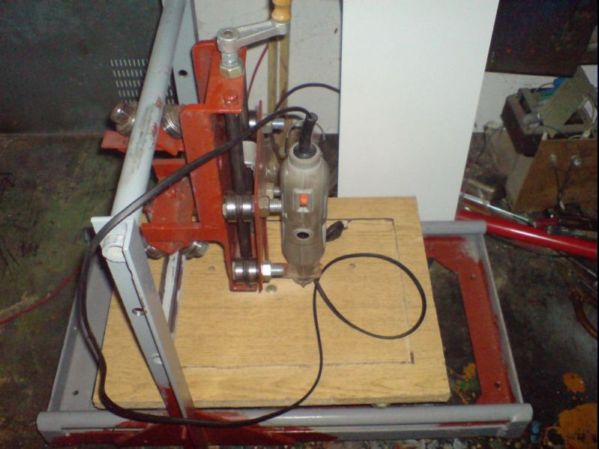

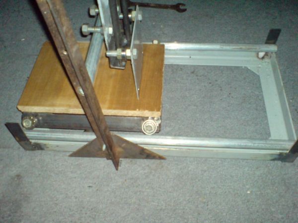

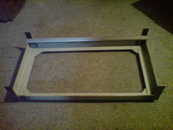

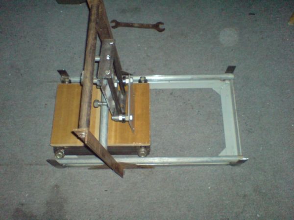

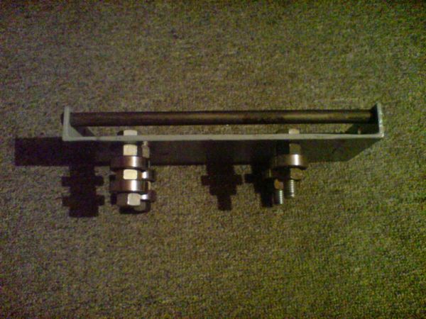

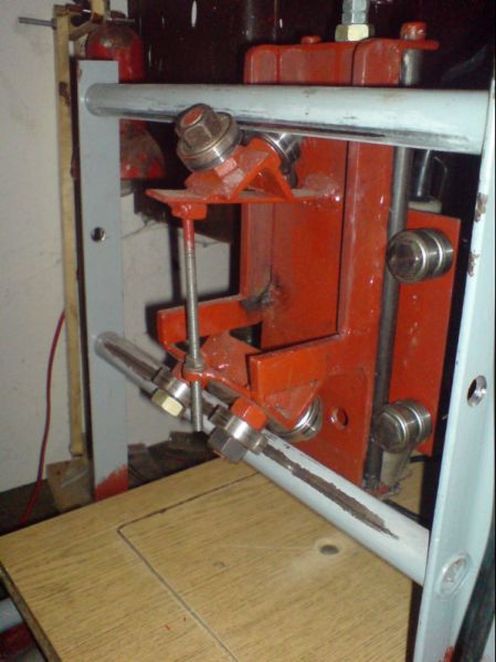

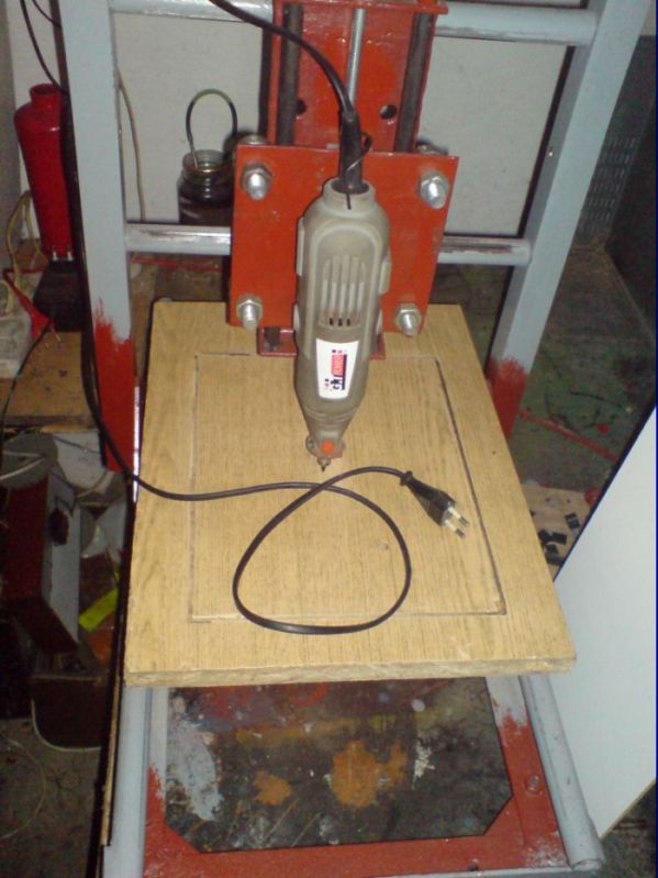

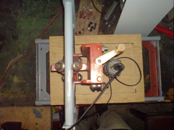

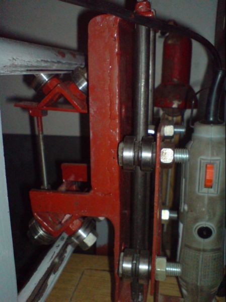

od około miesiąca buduje frezarkę. obszar roboczy nieco ponad kartke A4.
sterowniki będą na L297 i L298. silniki 1Nm. jako prowadnice zastosowałem ruski i łożyska toczne. Narazie zbudowałem tyle co jest na zdjęciach.
Podstawa
oś Z
oś Z

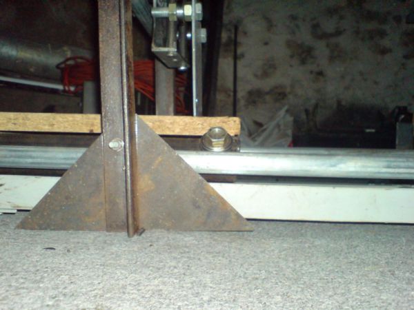

Nie wiem w czym będziesz frezować, ale podeprzyj dodatkowym kątownikiem bramę od tyłu po obu stronach by powstał trójkąt prostokątny. Użycie rur w frezarce budżetowej przejdzie, ale chyba lepsze by były pręty, ponieważ rurki przy nacisku miejscowym się powginają. Dobre też są wałki z tłoków hydraulicznych.

Mnie zastanawia co bedzie jak wióry polecą na prowadnice w osi Y i wózek będzie się podnosił do góry. Koniecznie daj jakieś łożyska trzymające wózek od dołu.

Myślę że płytka osi z jest zdecydowanie za cienka, do tego możesz "heftnąć" do ramy prowadnice osi Y gdzieś w połowie żeby były sztywniejsze, jakie będzie zrealizowany napęd ? paski, śruby ? ostatnio zauważyłem że śruby trapezowe o dość dużej średnicy znajdują się w starych podnośnikach samochodowych dostępnych na szrotach za grosze tylko nakrętki chyba trzeba by było dotoczyć.

Post napisał: pawelskt902 » 02 cze 2009, 16:31
napęd będzie zrealizowany na śrubach pociągowych
pod osią y są 2 łożyska więc się nie podniesie
do osi z przyspawałem 2 płaskowniki z tyłu

Czy masz kasowanie luzu na rolkach?

prawie skończona
