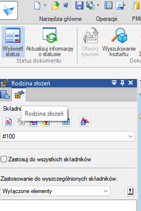

cześć,
czy da się stworzyć takie złożenie części, w którym będzie można wykorzystać poszczególne warianty z rodziny części ? Kombinuję z Rodziną złożeń, ale tam widzę tylko zmienne Odległości.
Dla zobrazowania:
tabela Rodziny złożeń:
|Składnik1 | Składnik2 | ...
_____________________________
Część_1 | wariant 1 | wariant 2 | ...
Część_2 | wariant 1 | wariant 2 | ...
Dodane 2 godziny 12 minuty 48 sekundy:
EDIT: udało mi się. Sprawa dość nieoczywista więc podaje przepis:
1. należy stworzyć złożenie z części zawierających rodziny części.
2. w złożeniu NALEŻY CHOCIAŻ RAZ zastąpić każdą cześć jakimś wariantem z rodziny części : ppm->więcej->zastąp cześć-> składnik:1 ( gdzie "1" to nazwa z rodziny części ). Dopiero teraz SE widzi wszystkie warianty.
3. teraz wchodzimy do tabeli Rodziny Złożeń i już mamy komponenty i ich warianty jako warianty całych złożen.
