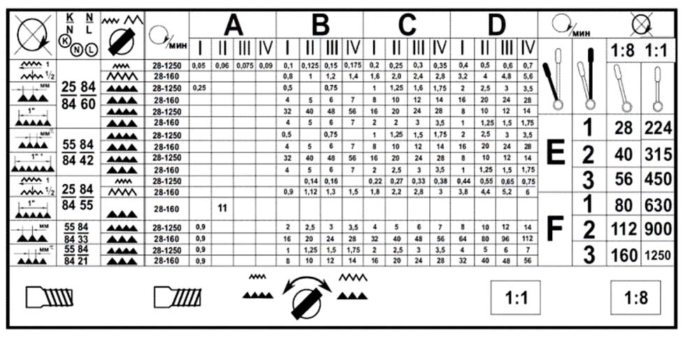

Witam posiadam tokarkę ИТ-1М radzieckiej produkcji tokarka nie miała tabliczki znalazłem w internecie i tutaj nasuwa się moje pytanie czy ktoś mi objaśni znaczenie rodzai gwintów z tej tabliczki ? Obrazek Chciałbym wykonać gwint 1/2 cala o skoku 14 ustawiam maszynę na D 4 i za nic to nie wychodzi oczywiście jestem hobbistą

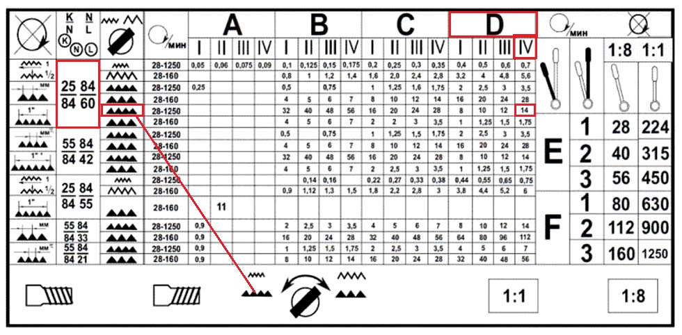

A koła gitary (K/N, N/L) masz właściwie dobrane?

Na to wychodzi że źle dobrane jedynie jedno koło ma wymiar a resztą całkiem inna czyli jak dobrze rozumiem K powinno mieć 55mm N 84mm L 42 mm ? Jedyna opcja to dorobienie takich kół ?

Hej.
Chodzi raczej o liczbę zębów.
Pewnie na każdym kole jest napisane ( wybite) ile tam zębów jest.

Czyli jest ok to co zaznaczył Roman 25 84 60 takowe są założone jeszcze jutro pokombinuje dziękuje bardzo za materiały Obrazek a dał by ktoś radę stwierdzić co oznaczają te 4 pozycje na środku ? Jedna to gwint calowy druga metryczny a dwa następne?
