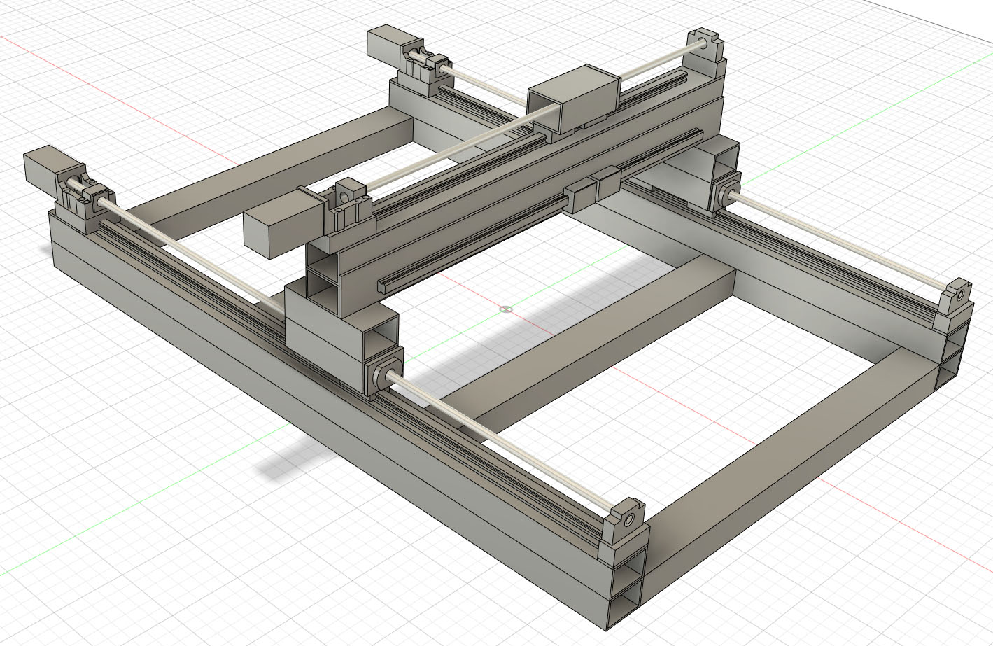

poniżej trzy grafiki z projektem frezarki
Co sądzicie o takiej konstrukcji?
Zastanawiam się jak rozwiązać napęd osi Y. Na grafikach zrobiłem dwa wałki podparte, nad wałkami były by umieszczone śruby kulowe.
I teraz, czy obie śruby kulowe napędzać jednym silnikiem, połączenie śrub z silnikiem paskiem? Czy każdą śrubę oddzielnym silnikiem?
Jak sądzicie, jak było by lepiej, bezpieczniej?
No i czy stosować wałki podparte czy prowadnice liniowe? Prowadnice wiadomo droższe, ale może gra jest warta świeczki.
Liczę na konstruktywną dyskusję :)

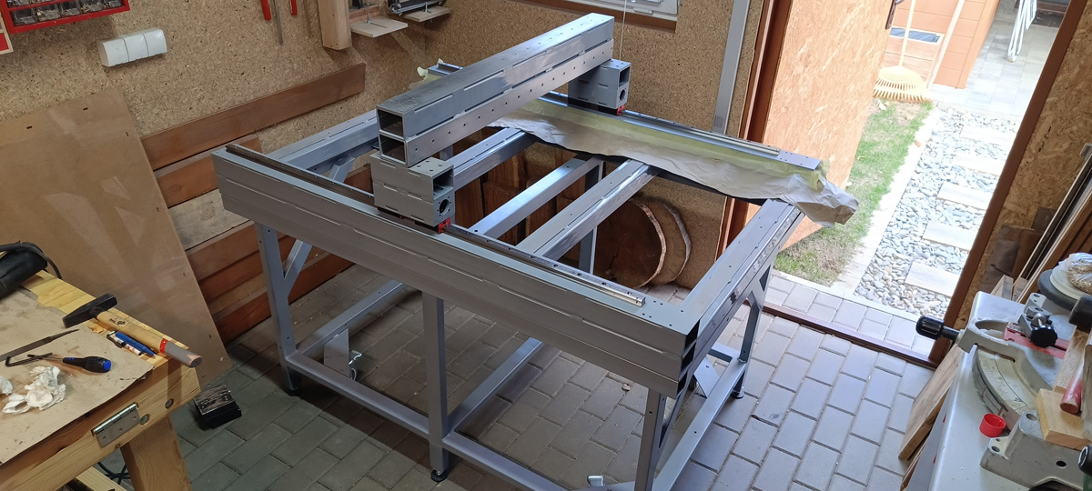

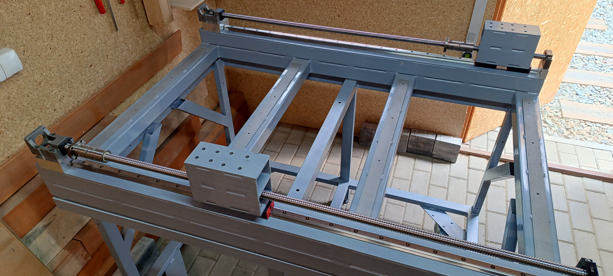

Witam po długiej przerwie.
Projekt nie umarł. Przeszedł bardzo głęboką metamorfozę.
Przerobiona została cała konstrukcja, niżej wrzucam grafikę.
Co do tej pory zostało zrobione.
Konstrukcja została zespawana z profili stalowych 80x60x4
Na powierzchniach, gdzie montowane są prowadnice dospawane zostały płaskowniki piątki. Powierzchnie dodatkowo zostały obrobione na CNC.
Podstawa, gdzie są dokręcone prowadnice osi Y została obrobiona z jednego mocowania.
Ostatnio dorobiłem też stolik pod frezarkę.
Wrzucam dodatkowo kilka zdjęć:

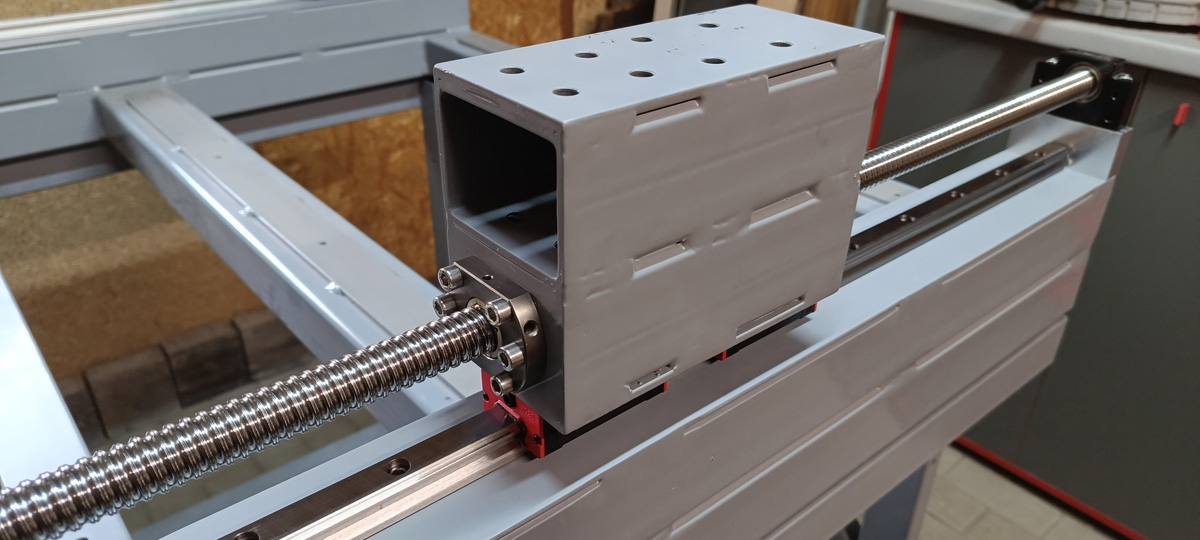

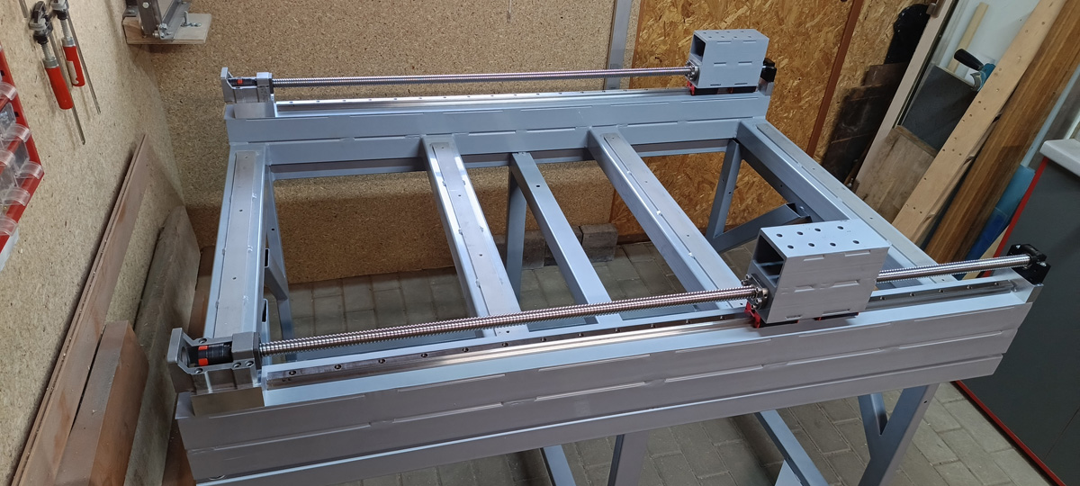

Jeszcze może kilka słów uzupełniających co do samej konstrukcji, bo może za skromnie opisałem to co do tej pory zrobiłem i aby nie było, że została po prostu jakoś tam pospawana, pomalowana i jest :D
Jak wspomniałem konstrukcja była obrobiona na CNC, czyli wszystkie powierzchnie pod prowadnice, powierzchnie styku belki osi X z kolumnami na prowadnicach osi Y, wszystkie potrzebne otwory i gwinty np. do przykręcenia prowadnic liniowych itd.
Płaskowniki dodatkowo oprócz spawów bocznych co kilkanaście cm były nawiercane na środku i spawane punktowo do profili, tak aby nie pracowały środkiem.
Samo spawanie było wykonane przez kogoś zawodowo robi podobne rzeczy.
Obróbka CNC była wykonana około 4 miesięcy po spawaniu.
Podczas obróbki na płaskownikach prowadnic osi Y było zebrane max milimetr, także konstrukcja jakoś specjalnie się nie odkształciła po spawaniu.
Ostatnio wykonałem stolik pod frezarkę, także na zdjęciach widać już ustawioną podstawę na stoliku.
Cała konstrukcja została wypoziomowana, chociaż i tak bez poziomowania różnica była kilka dyszek na krańcach płaskowników osi Y.
Udało mi się ustawić konstrukcję tak, że różnica na całej długości prowadnic osi Y nie przekracza dwóch dyszek, a i tak nie rozwodziłem się nad tym jakoś specjalnie, także jak na taką konstrukcję jestem zadowolony.
Na szerokości czyli w osi X odkształceń nie ma, ładnie trzyma poziom na każdym z płaskowników przyspawanych do 4 belek. Płaskowniki oczywiście też były obrobione.
Do poziomowania mam poziomicę maszynową MPSF 315-0,05 VIS.
Podpory pod mocowania śrub kulowych zostały wykonane też na CNC. Po dokręceniu prowadnic i śrub, wszystko chodzi lekko na całej długości, także jest okay.
Prowadnice i śruby to chińczyki, ale i tak mocno przekroczyłem pierwotnie zakładany budżet.
Prowadnice HGR20, śruby średnica 20mm z nakrętką DFU2005.
Chyba z grubsza wszystko opisałem, jak coś mi się przypomni, będę uzupełniał.
Jak widać włożyłem w konstrukcję sporo pracy, jak na razie jestem zadowolony z efektu.
Obecnie jestem na etapie przykręcenia belki osi X.

Wózki na szynie osi x , czy nie zablisko siebie?
Rozstaw dokładnie 17cm, te wózki na grafice w dolnej prowadnicy osi X, to tylko tak na grafice, będą bardziej rozsunięte.
