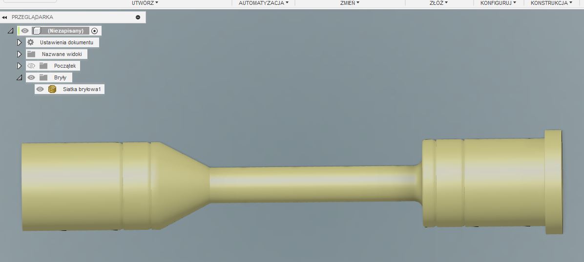

Pomoże ktoś to zatrzymać i zapisać wynik jako kolejną przygotówkę ?
Dawniej symulacja zatrzymywała się sama po wykonaniu a po którejś aktualizacji działa jak widać.

Tam po prawej od "plej" masz przyciski odtwórz po operacji i odtwórz pojedyncze ścieżki bodajrze, to tego mozesz użyćdo symulowania do momentu az Ci się spodoba. Po zatrzymaniu pewnie prawy myszy- zapisz efekty symulacji, czy jakoś tak...

Nie do końca to działa dobrze.
Przygotówkę zapisuje jako STL i Fusion otwiera to jako siatkę . No nic, kombinuje jak to minąć.

a nie da się jako step?

Post napisał: kamar » 08 cze 2025, 19:49
Nie, tylko jako STL i po wczytaniu na fusiona mamy :
I nic nie można z tym zrobić

Post napisał: Steryd » 08 cze 2025, 19:56
to teraz jeszcze blender i przekonwertować na step ;)

Post napisał: kamar » 08 cze 2025, 20:33
Kombinuje ale makabrycznie rozjeżdża skalę przy STL. Musi być jakiś błąd.

No i proste :)

Post napisał: kamar » 09 cze 2025, 08:02
I teraz to jakoś wygląda :)

Post napisał: robolitos » 09 cze 2025, 08:34
Freecad sobie dość dobrze radzi z konwersją STL do STEPa
