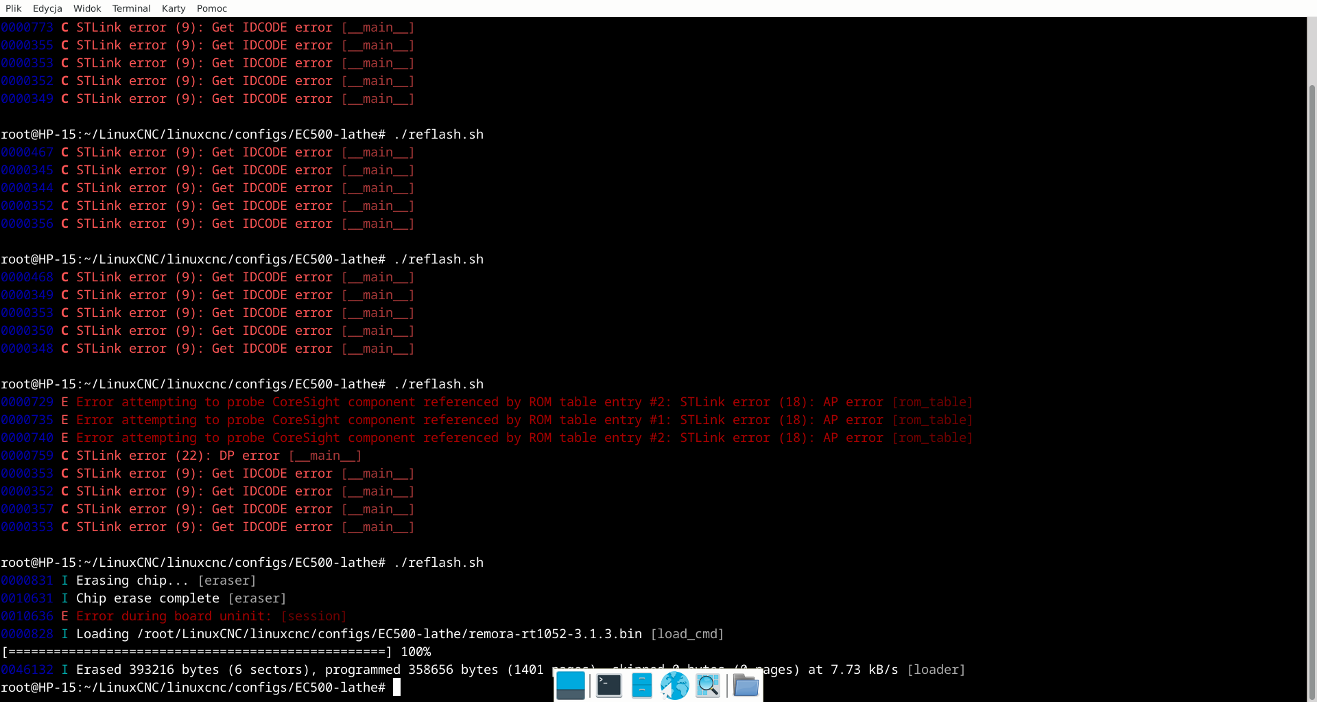

Mikroprocesor zablokował się, program do wgrania firmware zgłaszał uparcie ten sam błąd i nic nie pomagało...

Jako nieszczęśliwy posiadacz dwóch zablokowanych sterowników stwierdziłem, że nie mam nic do stracenia i spróbuję ożywić je metodą prób i błędów...
Złącze programowania wygląda tak:
Jest tam pin oznaczony BOOT_M0, co by sugerowało, że jest tam druga pamięć programu, z której da się układ uruchomić w takim właśnie przypadku jak opisywany powyżej. No i faktycznie tak jest, ale o tym trochę później...

Zbierając wszystkie zdobyte doświadczenia, opracowałem następującą procedurę:
1. Sterownik odłączyć od zasilania
2. Odłączyć programator.
3. Zewrzeć jumperem pin BOOT_M0 z 3V3 (mowa o złączu programowania)
4. Włączyć zasilanie 24V i nie wyłączać aż do końca.
5. Zdjąć jumper.
6 Podłączyć programator (ja używam ST-Link, ale działają też inne).
7. Uruchomić poniższy skrypt:
Kod: Zaznacz cały
#!/bin/bash
pyocd reset --target mimxrt1050_quadspi
pyocd erase --chip --target mimxrt1050_quadspi
pyocd flash remora-rt1052-3.1.3.bin --target mimxrt1050_quadspi
8. Jeśli nie zadziała, to próbować do skutku.
Oczywiście w tym samym folderze co skrypt trzeba mieć też ściągnięty z netu plik z firmware.
W necie piszą, żeby po przeprogramowaniu odczekać kilka sekund zanim wyłączy się zasilanie i coś może w tym być...
O samym sterowniku EC500 i projekcie Remora nie będę tutaj pisał, bo chcę żeby temat ograniczał się wyłącznie do przeprogramowania sterownika z Mach3 na LinuxCNC.
Wspomnę tylko, że swoje sterowniki kupowałem po około 320 PLN (trzeba mieć trochę farta, żeby w takiej cenie trafić, ale jest to możliwe) i nie mam zastrzeżeń co do ich działania.
Cóż, jeśli mi udało się przeprogramować cztery sterowniki z czterech posiadanych, to chyba można uznać, że innym też powinno się udać...
