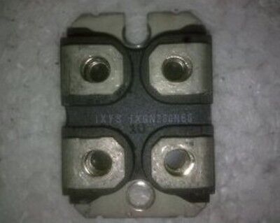

Poszukuję transyztora ixgn60n60 w Polsce, czy ktoś poda namiary na osoby sprzedające takie rzeczy?

Raczej szansa żadna aby był na miejscu... ale można zakupić w Polsce

Ogólnie to taki element można zastąpić zamiennikiem. Tyle że to by się trzeba wgłębić w dokładne parametry bo jest ich z 10-20 istotnych.
No i elementy elektroniczne podrabiają na potęgę, jak chcę coś oryginalnego kupić to np w TME :P

To akurat jest IGBT, więc jeśli będzie na 600V i 100A, to najprawdopodobniej elektrycznie będzie pasował.
Trudno to będzie dobrać element pasujący mechanicznie, czyli w identycznej obudowie.

Nie będzie jeśli są istotne konkretne parametry. Nie wiem do czego on tam służy więc nic więcej nie powiem. Natomiast w TME jest dość podobny IXGN200N60B3.
Natomiast obudowa jest często według jakiegoś standardu, właśnie po to aby dało się podmieniać elementy bez zmiany całej linii produkcyjnej. Tutaj SOT227B.

IGBT to specyficzny element do specyficznych zastosowań, więc za wyjątkiem prądu maksymalnego pozostałe parametry są podobne. Zwykle też elementy nowsze mają wszystkie parametry lepsze niż starsze (postęp technologii).
Natomiast jeśli obudowa będzie większa albo będzie miała gdzie indziej otwory montażowe , to może to być problem nie do przeskoczenia.
