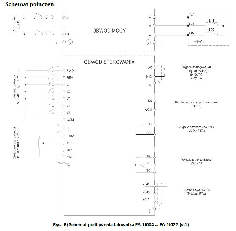

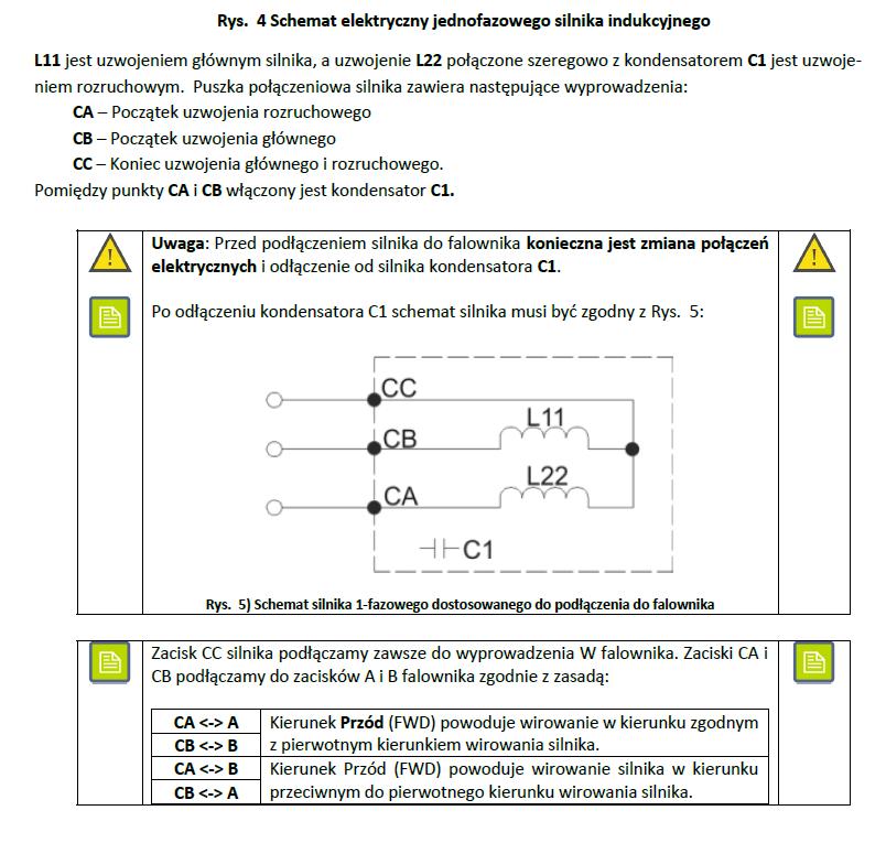

Posty: 12346
Re: Momet obrotowy silnika
Post napisał: RomanJ4 » 19 lut 2025, 12:27
klid16 pisze:Standardem, przynajmniej z takim jakim się spotykam dotychczas to określanie ilości faz na zasilaniu falownika.
Też tak uważam. Z założenia potocznie określany "falownik" niezależnie jak zasilany daje wyjście na 3 uzwojenia - 3x380V jeśli zasilany 3x380V, lub 3x220V jeśli zasilany 1x220V, dlatego wyróżnikiem jest zasilanie wejściowe a nie wyjście..
Falownik do indukcyjnego silnika jednofazowego to nie to samo co potocznie nazywany "falownik 1-fazowy"(zasilany 1-fazowo), ma inną konfigurację wyjść dostosowaną do 2 cewek takiego silnika - głównego CB i rozruchowego CA (+ wspólny CC), i podaje na nie 2 różne sygnały inaczej przesunięte w fazie niż w typowym falowniku do silnika 3-fazowego z trzema identycznymi cewkami, gdzie sygnały są identyczne tylko przesunięte w fazie o ~120°. Oba nie są kompatybilne.
https://www.fif.com.pl/pl/index.php?con ... chment=658
