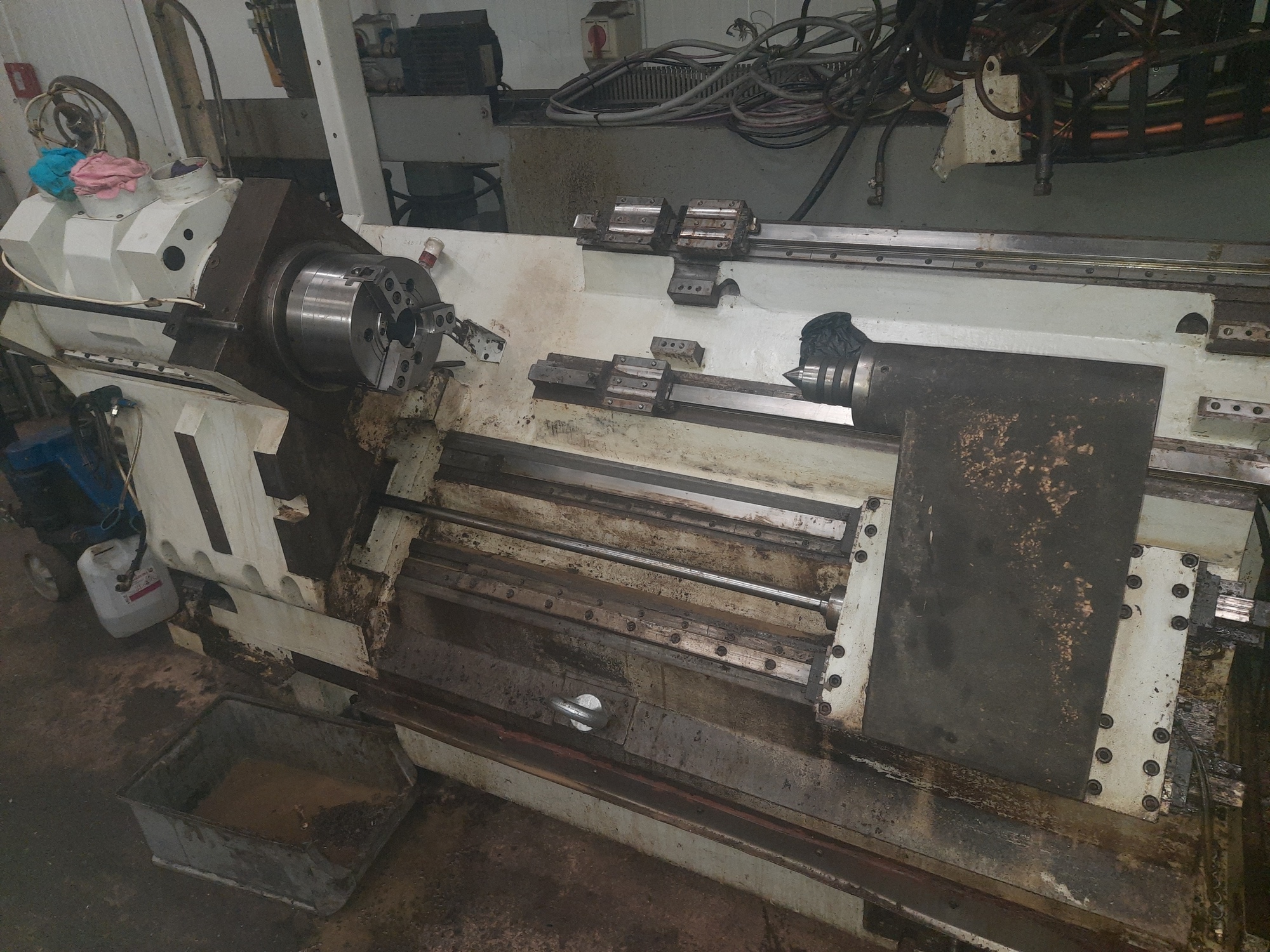

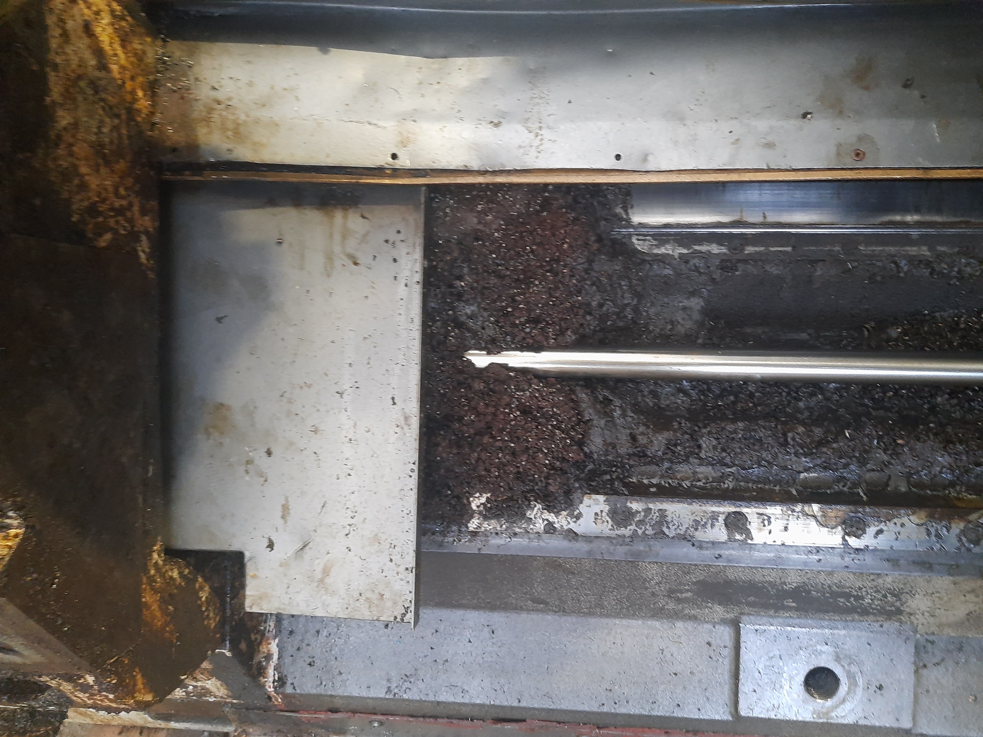

Jakiś czas temu zakupiłem tokarkę gildemeister CTX 410 bez napędzanych narzędzi, głowica narzędzi na serwie, z konikiem. Generalnie fajna baza pod jakieś modyfikacje sterowanie Fanuc 31i, fajne dosyć nowoczesne sterowanie z nakładką manual guide. Wziąłem się na początku za czyszczenie ale gdy odsłoniłem prowadnice to był dramat. Zaklejone zaschnięte wióry prowadnice i wózki w tragicznym stanie, wszędzie smar brud syf. Stwierdziłem, że nie ma co trzeba rozebrać żeby to wyczyścić. Zdjąłem wszystko oprócz szafy elektrycznej wyczyściłem. Wymieniłem prowadnice kulkowe na rolkowe. Wiązało się to z przeróbką gdyż prowadnice kulkowe mają rozstaw śrub co 80 mm a rolkowe co 40mm trzeba było dowiercić w korpusie otwory. Dodatkowo cały korpus został pomalowany dwuskładnikowym epoksydem a wszystkie obudowy poszły do piaskowania i malowania( ciekawe jaki będzie efekt).

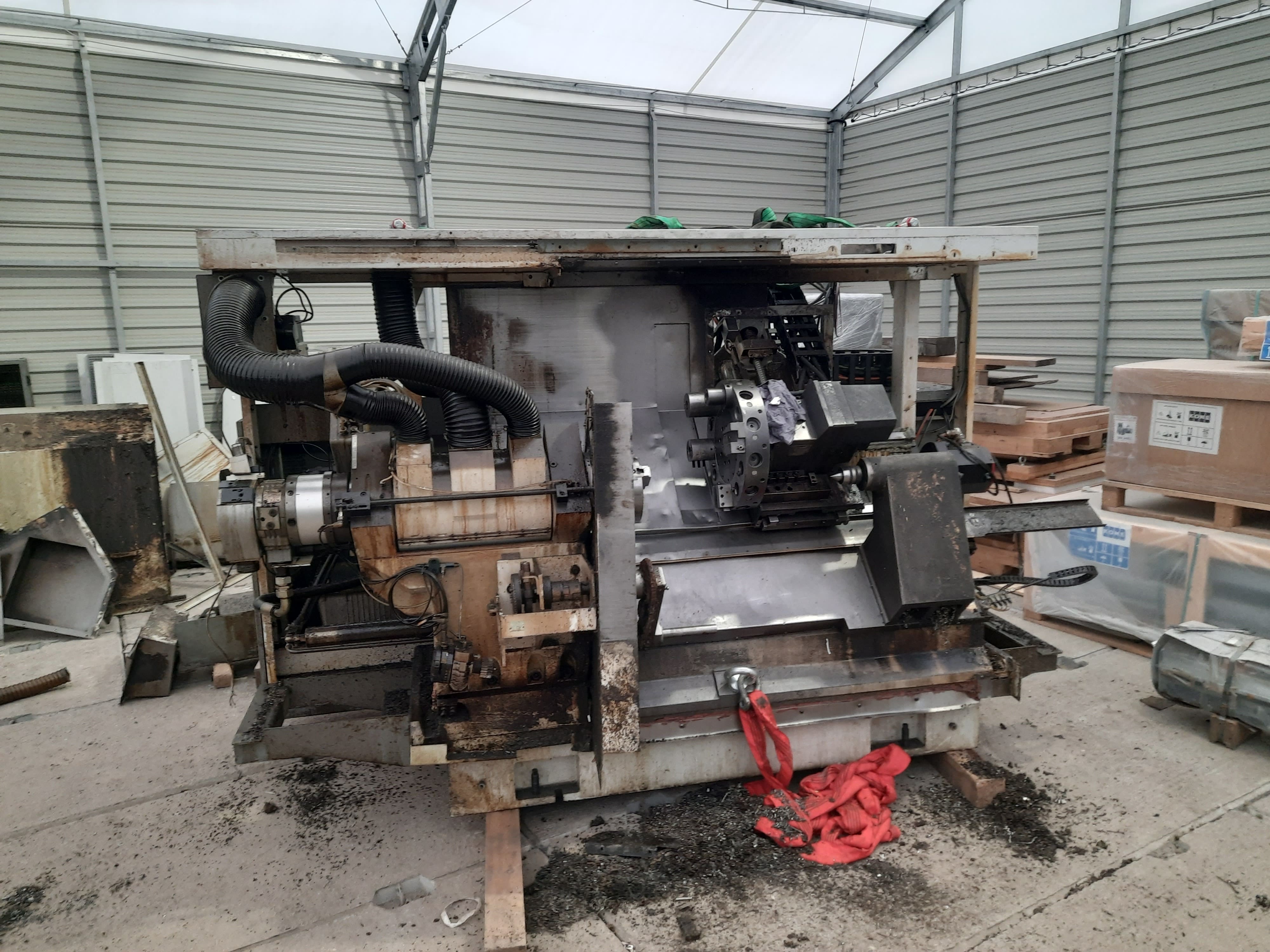

To są efekty zgrubnego czyszczenia.

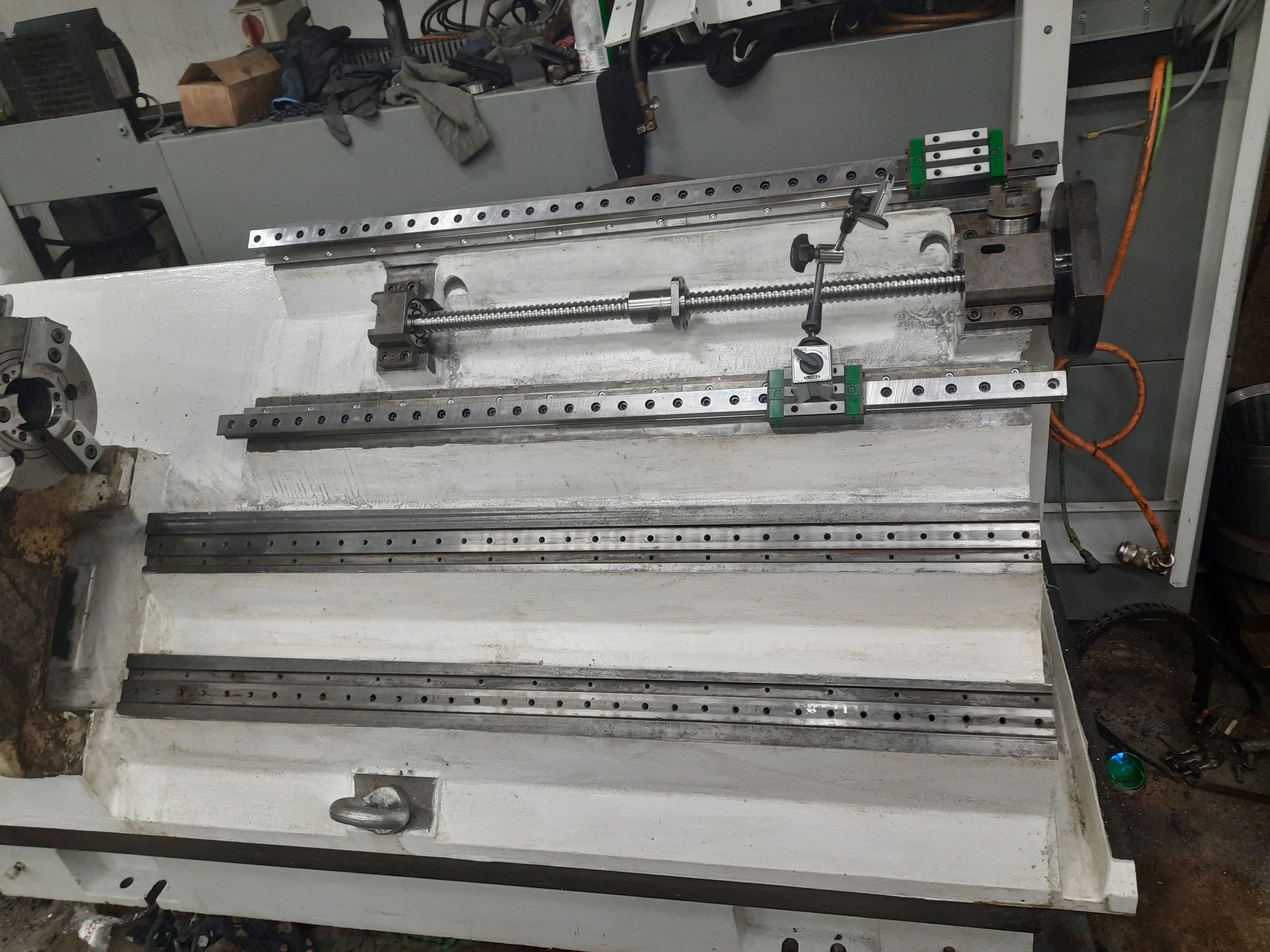

To już pomalowany korpus

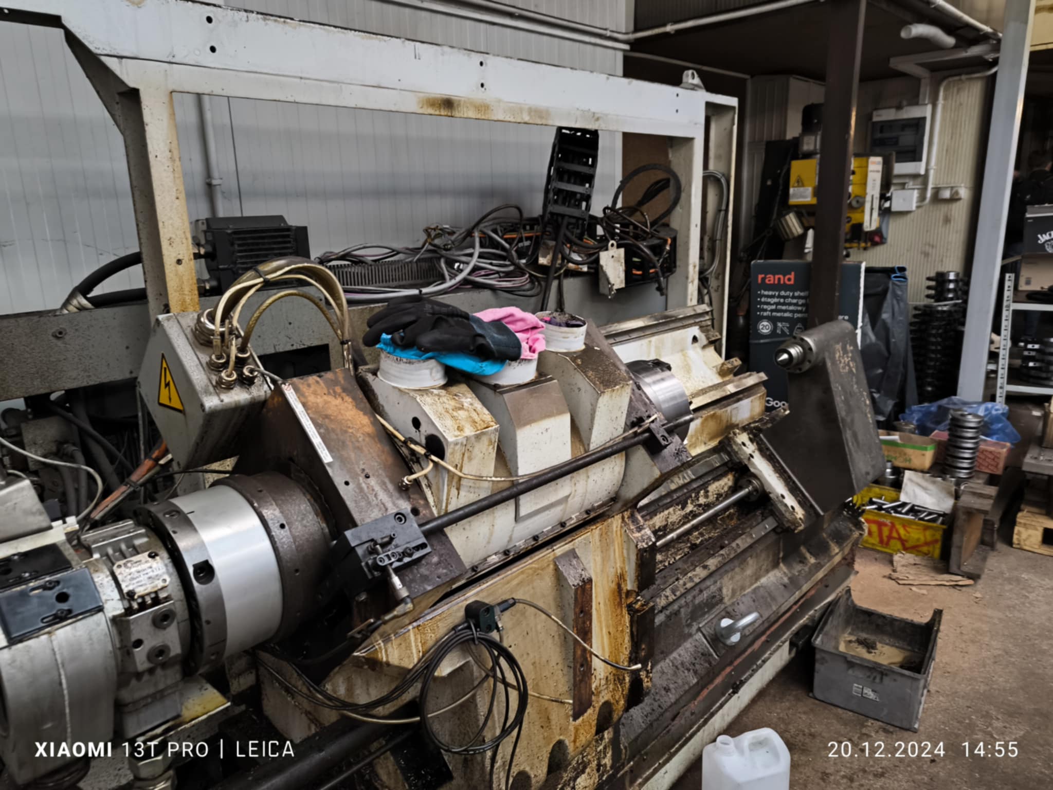

Korpus z powierconymi dodatkowymi otworami i zamontowanymi nowymi prowadnicami rolkowymi RG35 i z zamontowaną śruba kulową. Śruba była szlifowana

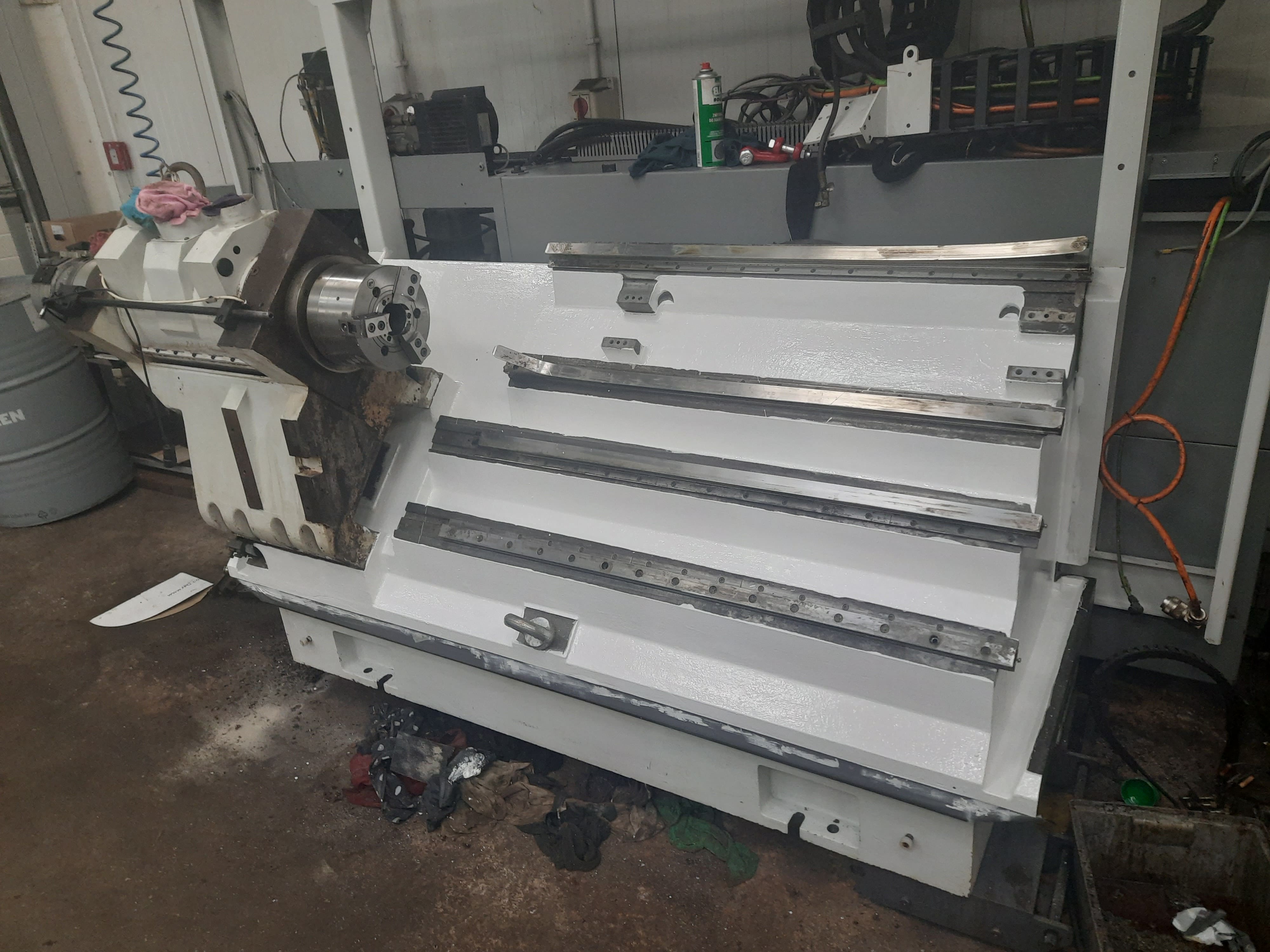

Może to się wydawać kilka zdjęć ale było przy tym masę pracy.
