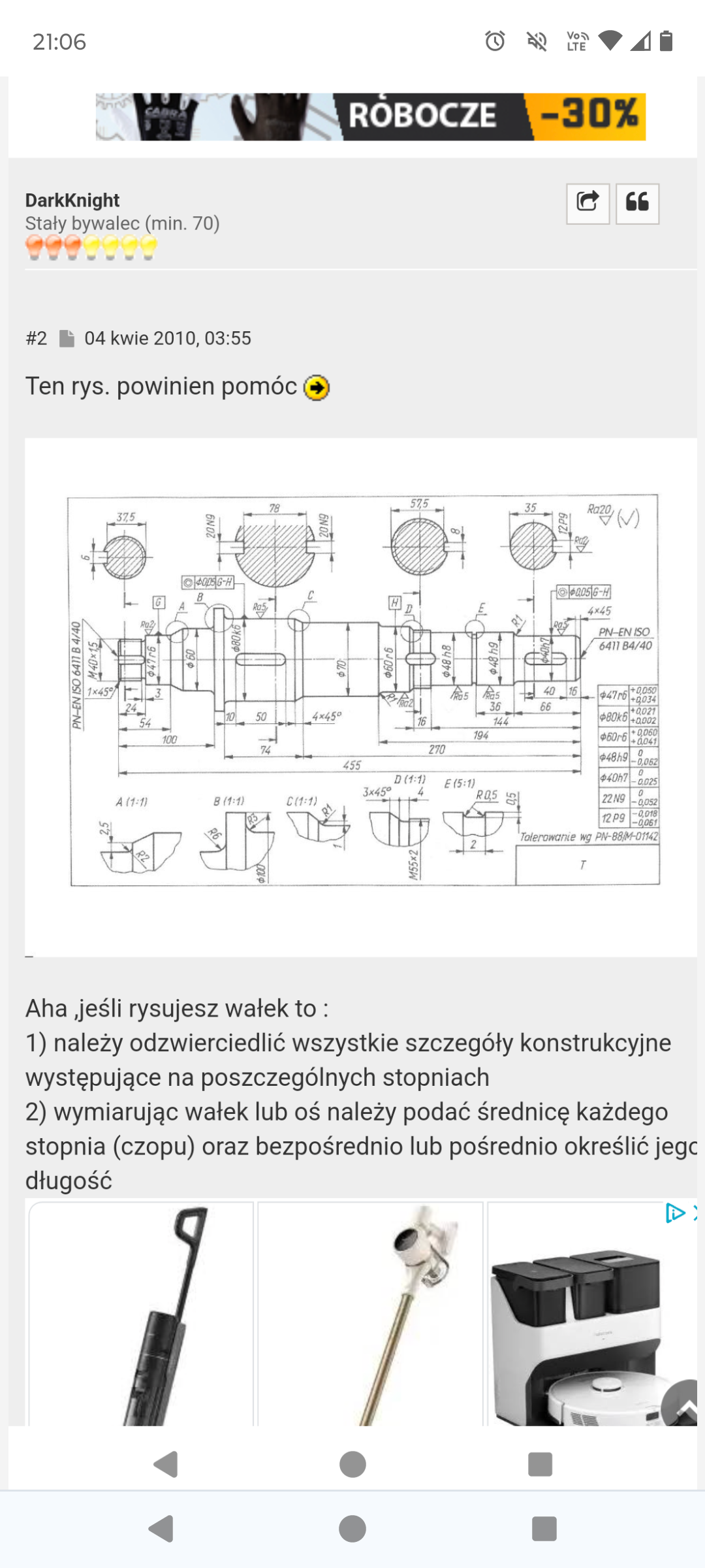

Cześć, potrzebuje Rysunek walka na kurs z inventora , aby stworzyć go w kreatorze wałków. Prowadzący kazał znaleźć coś w necie ,a że chce tylko skomplikowane przykłady to nie umiem znaleźć niczego w google , kilka które znalazłem są już zajęta przez innych uczestników kursu , wrzucę tu przykładowe zdjęcie i chciałbym coś jeszcze bardziej skomplikowanego , dzięki z góry . Obrazek

spróbuj wyszukiwać w obcych językach (shaft drawing, Wellenzeichnung), i dajesz wyszukiwanie grafiki. Jeżeli w google nie ma to szukaj w innych wyszukiwarkach (duckduckgo, bing, yandex). Przecież jest tego od groma to coś sobie znajdziesz.

Może nie szukał bym "bardziej skomplikowanego", bo to nie o to chodzi ... po prostu ten co masz trochę przerobić, powyżej masz tylko połączenia typu wpustowego, a może dodać na nim drążenie wałka (np. do jakiegoś smarowania), dodać czop gwintowany zamiast wpustowego, wieniec wielowypustu - może być uznane jako kolo impulsowe do pomiaru obrotów (coś jak ABS w aucie). Im więcej pokażesz rozwiązań tym lepiej niż kilkukrotnie jedno zagadnienie powielać (tj. połączenie wpustowe).
