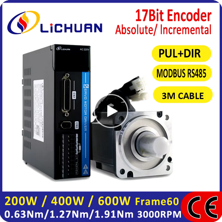

Witam. przesiadłem się ostatnio z silników krokowych na servo. wybrałem napędy Lichuan 600w z enkoderem absolutnym 17bit.
W ustawieniach napędu można ustawić pozycje bazowa odczytana z enkodera.
Nie jestem pewien czy tak można ale chce żeby sterownik podawał sygnał na wejście napędu (jedz na punkt bazowy ) napęd ustawiał się na zapisana pozycje i podawał sygnał na wyjście ( punkt bazowy osiągnięty)
Czy nadal musi być zastosowana krańcówka punktu bazowania ?
bo bazowanie na krańcówkę mi działa jak to miało miejsce przy silnikach krokowych.
sterowanie tym napędem na przez pul dir.
Moze ktoś by mi pomógł to ogarnąć

W większości napędów praca w trybie Step/Dir wyklucza samodzielne ruchy napedu czyli samo pozycjonować się nie będzie. Dopiero po przełączeniu na inny tryb ale przełączenie trybu wymaga wyłączenia zasilania aby nowe ustawienia zadziałało. Kicha.
Natomiast możesz stanąć na krańcówce z programu maszyny (z jakąś tam dokładnością), odpytać serwo o stan enkodera i wyznaczyć poprawkę do wykonania sterując impulsami sterownika. I wtedy wyzerować liczniki maszyny. Działa.

jeszcze taka uwaga o tych 17bitach enkodera.
Doczytaj czy to jest rozdzielczość w jednym obrocie silnika czy magiczny marketing w opisie bo faktycznie 17 bitów jest ale pozycja określana jest enkoderem silnika który standardowo ma 2500/obr a 17 bitów ma pamięć licznika w sterowniku gdzie ostatnie bity zawierają impulsy tarczy enkodera określające kąt wirnika względem pozycji zerowej a bity znaczące to ilość pełnych obrotów silnika.
Niby pozycja absolutna tylko tak jakby inaczej podana.
Dodane 7 minuty 54 sekundy:
17 bitowy enkoder jest większy od tego silnika i droższy 10x od całego zestawu

Napisałem do chińczyka odpisał mi ze można te serwo bazować nawet w trybie step dir bez użycia kranówek . Maszyna wysyła do serva sygnał homing servo jedzie na pozycje i po najechaniu na krańcówkę servo wysyła sygnał do sterownika który zeruje osie. I tak się da z tego co wyczytałem w manuale.
Maszynę do której to jest założone to maszyna której pozycja home możne być plus minus milimetr :) a dokładność pozycjonowania możne mieć rozrzut 2 mm wiec dokładność zerowania nie ma tu żadnego znaczenia
