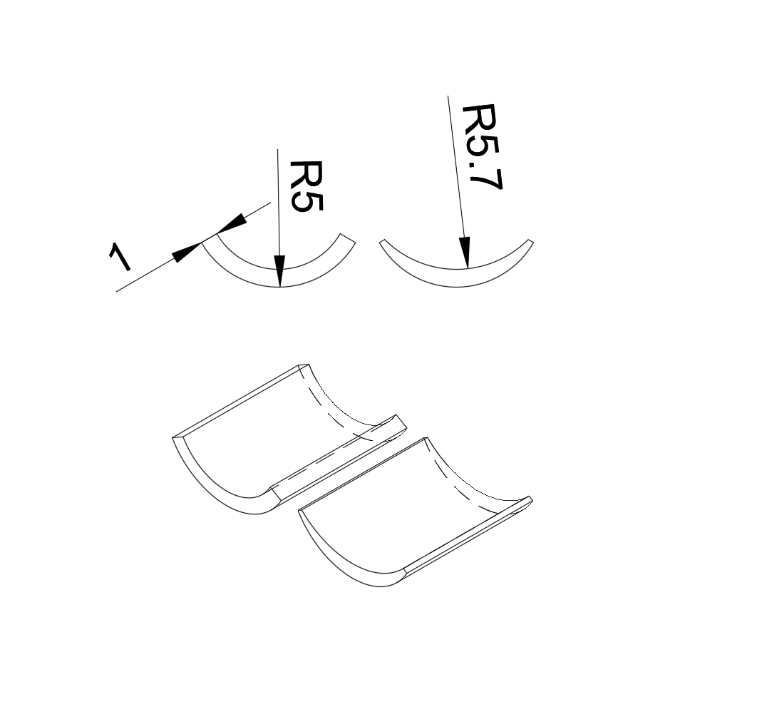

Witam! Potrzebuję pomocy w określeniu jakie narzędzie najlepiej nadawało by się do przeprowadzenia procesu skrawania pokazanego na rysunku. Mam drewniany profil o średnicy zewnętrznej około 10mm i grubości 1mm. Chciałbym doprowadzić go do kształtu po prawej przesuwając profil wzdłuż jednej osi, operacja musi być przeprowadzona na raz. Zależy mi na dobrej jakości powierzchni, prędkość obróbki nie jest tak bardzo istotna.
- Jakie narzędzia nadawałyby się do przeprowadzenia tego procesu? Z tego co znalazłem to kulowy lub trzpieniowy wydają się być dobrymi kandydatami.
- Czy da się w ogóle zakupić takie frezy jak 11.4mm na rynku?
- Jeśli nie to jaki jest koszt (rząd wielkości) zeszlifowania frezu
Z góry dziękuje za pomoc i odpowiedzi.

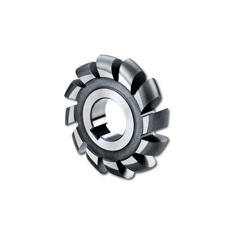

Kulowy, jednopiórowy, tyle że on trochę będzie dno (prędkość skrawania w osi wynosi zero) na jedno przejście ciut wygniatał. Tarczowy znów jest drogi, ale obróbka wychodzi dużo łatwiej.

Daj R6 do ostrzenia to ci "przeostrzą" na R5.7

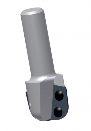

Masz na myśli taki jak na zdjęciu 1 czy 2 pisząc o tarczowym czy jeszcze coś innego?
ps
nie spotkałem jednopiórowego kulowego freza.
Napisałem do jednej z firm z Krakowa która się tym zajmuje, zobaczymy jak to wygląda.

A to zobacz, jak można takie zrobić:
Tarczowy to właśnie ten (czyli pierwszy).
