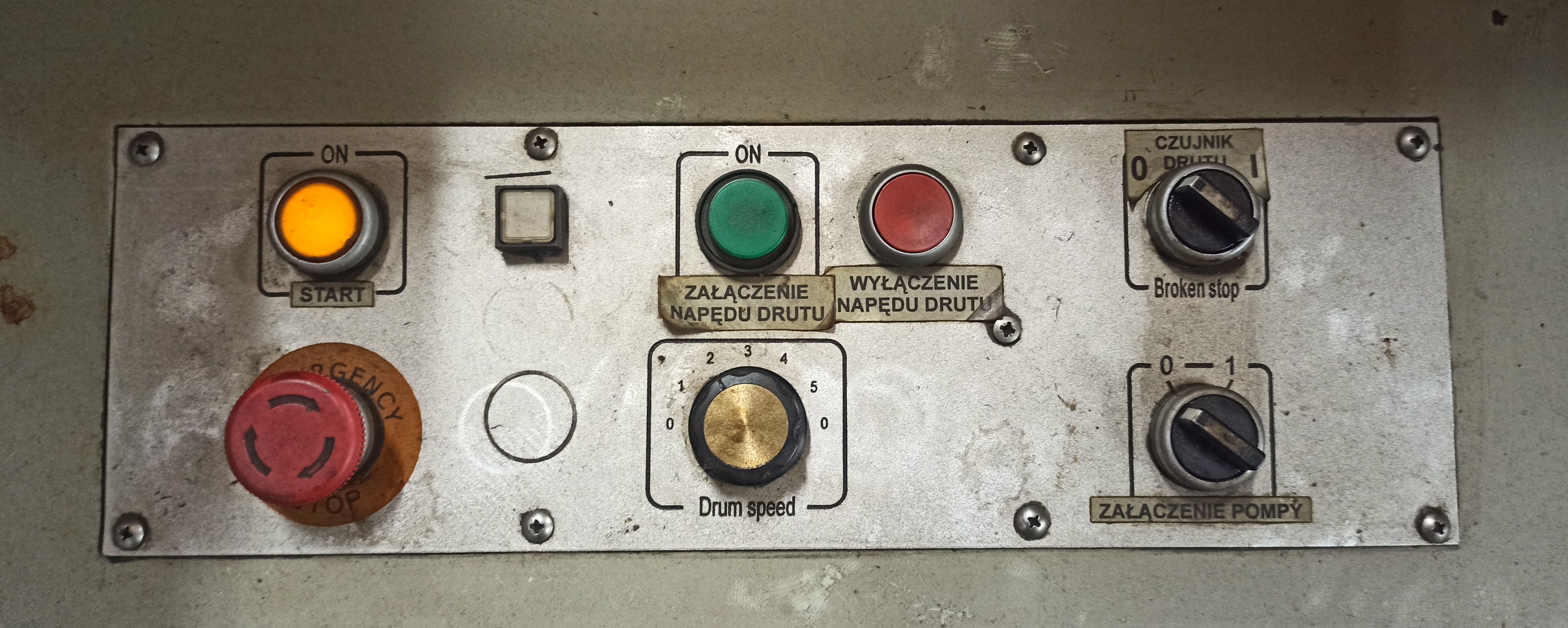

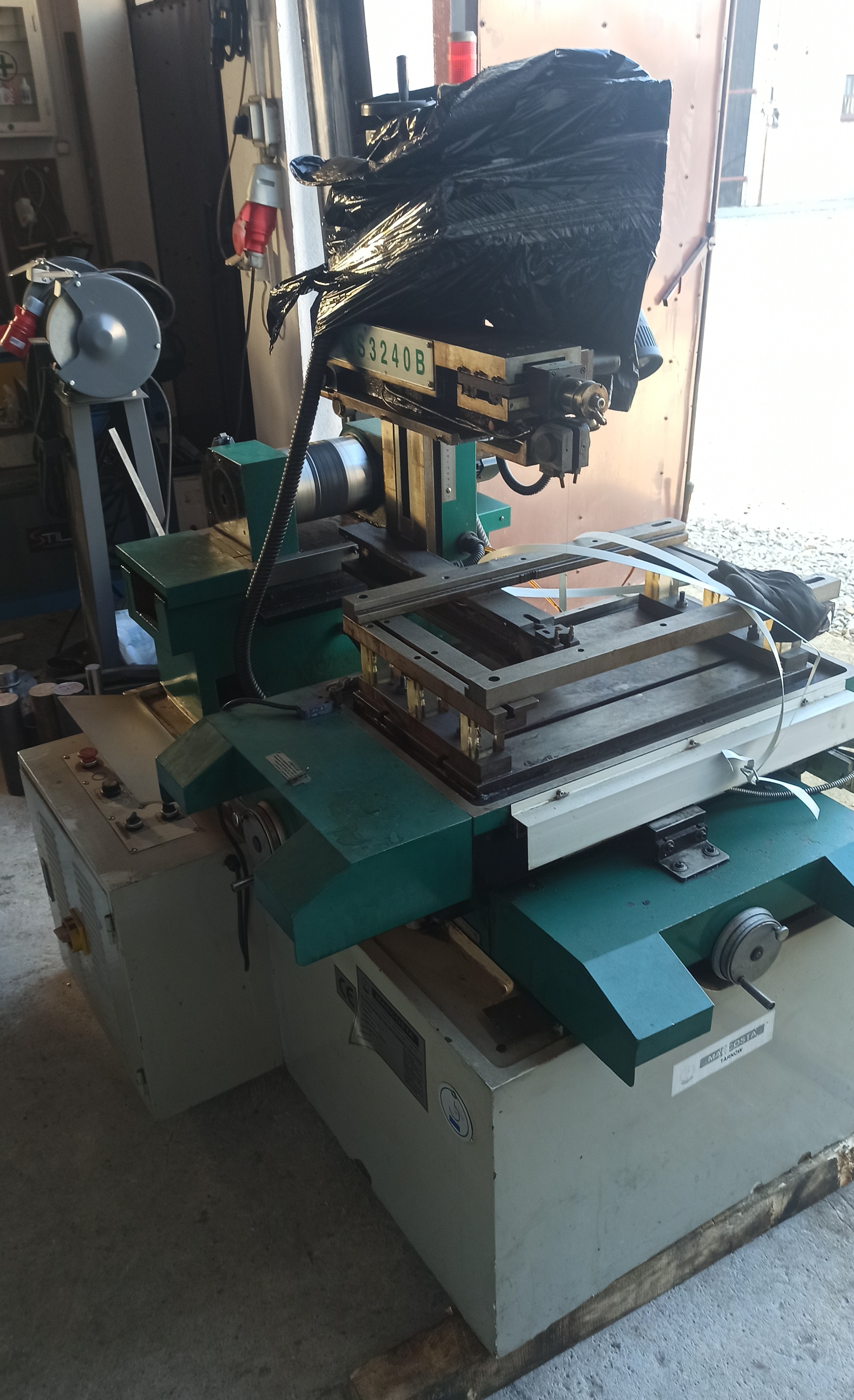

Z racji że moja pierwsza elektrodrążarka, która pracuje bezawaryjne już długi czas na linuxCNC ma ograniczoną wysokość cięcia stałem się posiadaczem takiego oto chińskiego modelu maszyny Gold Sun GS 3240B.
Udało mi się uruchomić bęben, jest na falowniki i pracuje to z dużą kulturą w przeciwieństwie do starszej Chinki, jedyny problem jaki zauważyłem to po włączeniu czujnika drutu z panelu bęben zatrzymuje się i możliwe że tu jest coś uszkodzone bo drut fizycznie jest na swoim miejscu.
Czy może któryś z kolegów miał styczność z takim oprogramowaniem i coś podpowie?

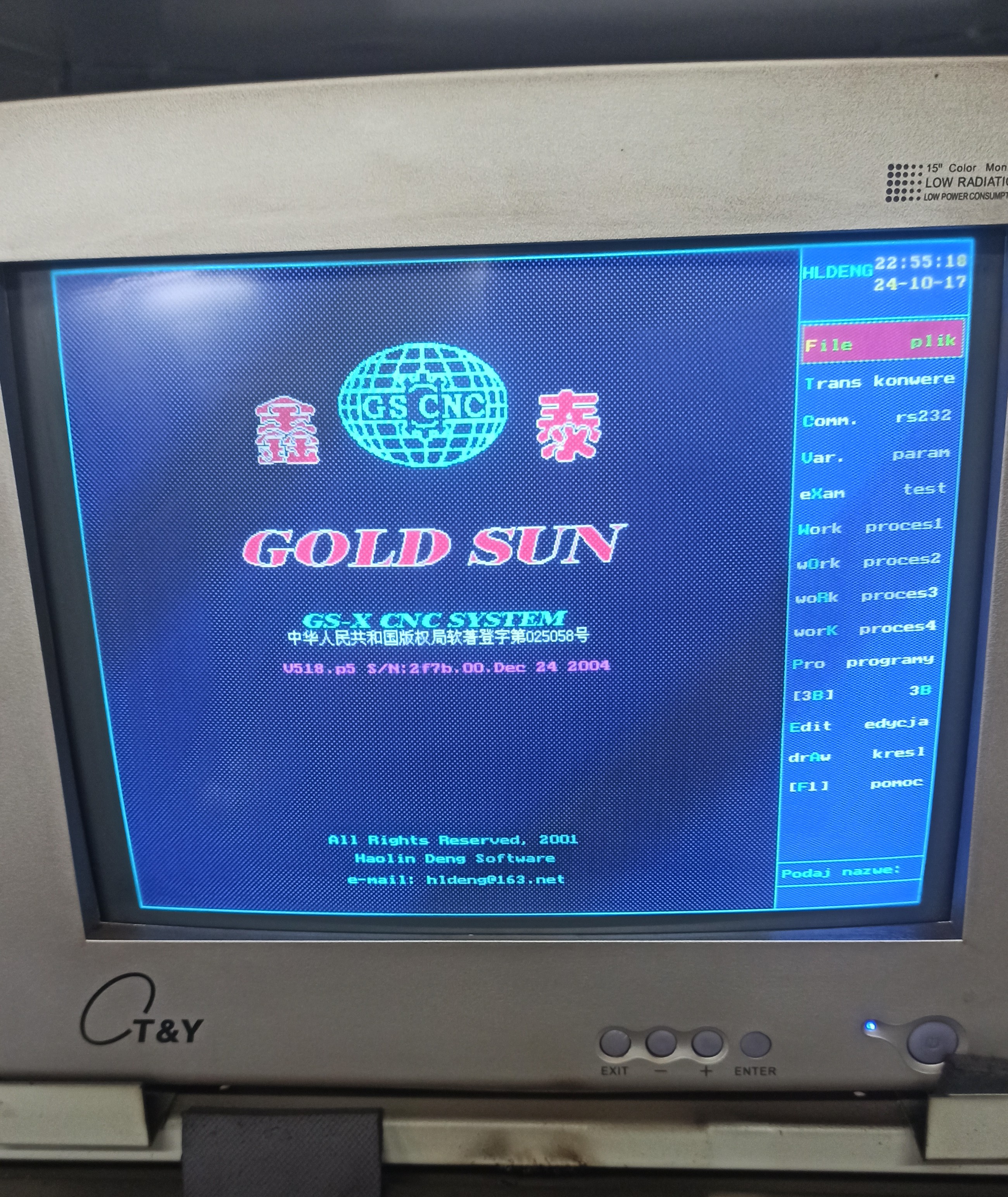

Chciałbym to uruchomić tak jak stoi a później ewentualnie coś przerabiać. Na tą chwilę nie udało mi się w żaden sposób zmusić generatora do pracy, poniżej link do filmiku z uruchomionego programu jednak pracują tylko osie XY.

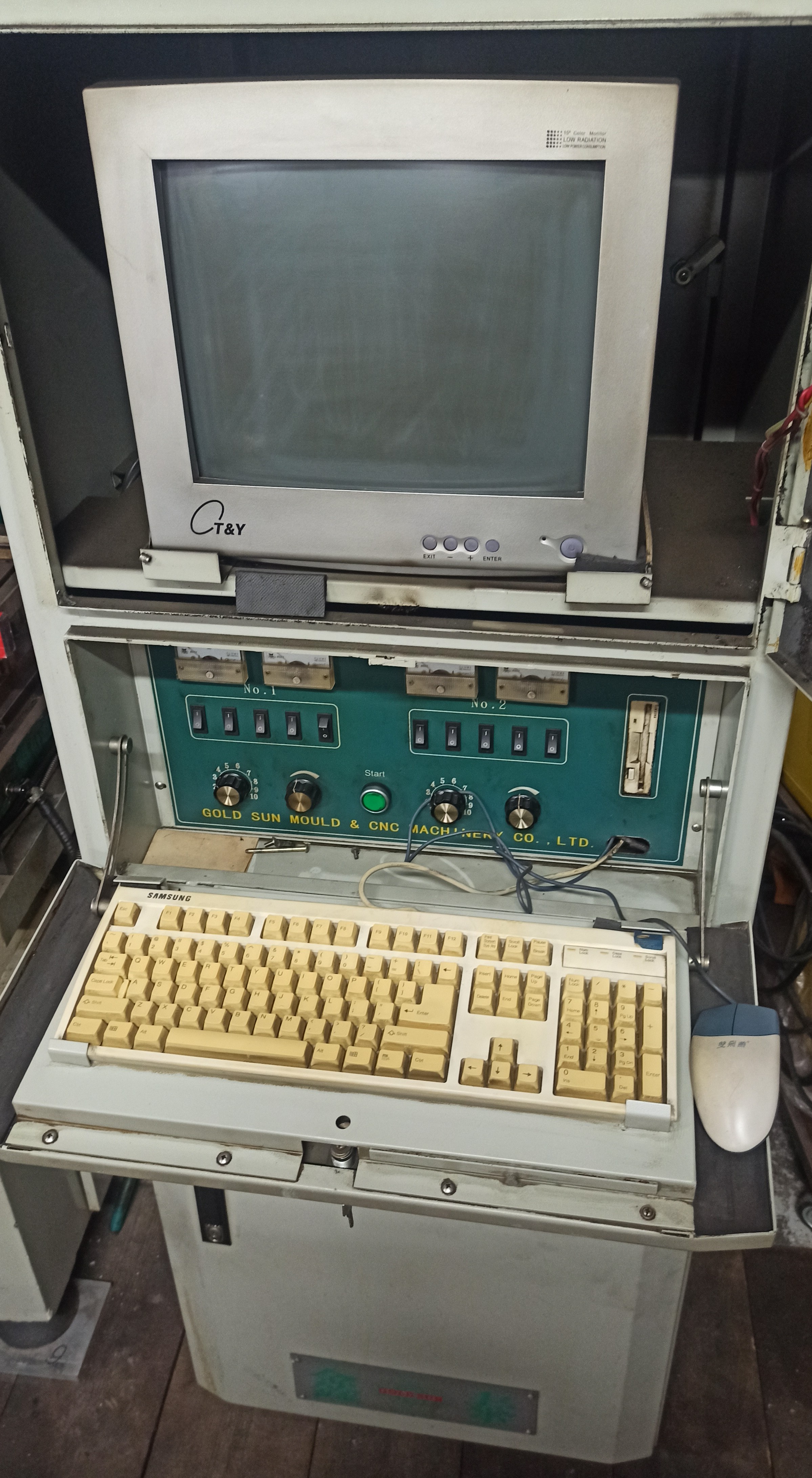

Maszyna uruchomiona, problem bym z sterownikiem generatora, uszkodzony między innymi układ 555.
Pierwsze iskierki na filmie, drut 012 z mniejszej Chinki ale już zamówiłem 018 i będzie można testować ile wytrzyma i co i jak ustawiać.
https://youtube.com/shorts/M16f6JCttCk?si=EsgNrclbtlbSrJox
Taka mała ciekawostka, w jednej szafie są 2 osobne generatory, dwa osobne sterowniki silników krokowy złącza do maszyn itd.
A oprogramowanie pozwala na sterowanie jednocześnie nawet 4 maszyn.
