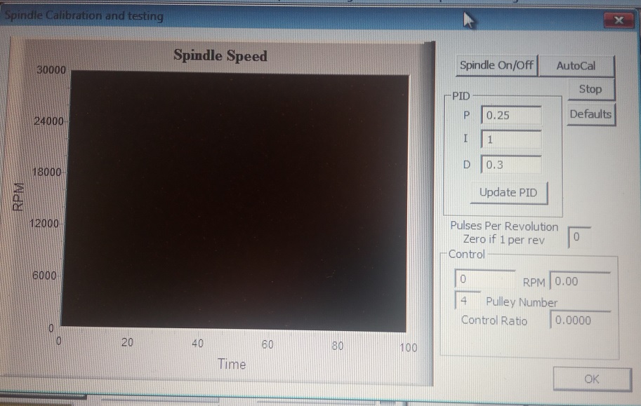

Ustawienia w Portach i Pinach, nie działają, bo zmieniałem, żadnej reakcji, wrzeciono ładnie hamuje - dośc szybko, natomiast problem jest ze startem, program zaczyna już iść a wrzeciono dopiero rozpędza się, chyba po 10 s. ma odpowiednie obroty ...
Dostrajanie silników mam pod pozycja Wrzeciono coś takiego
wolałbym nie grzebać w ustawieniach falownika bo się nie znam, w ostateczności mylę żeby na samym początku wpisać zwłokę czasową

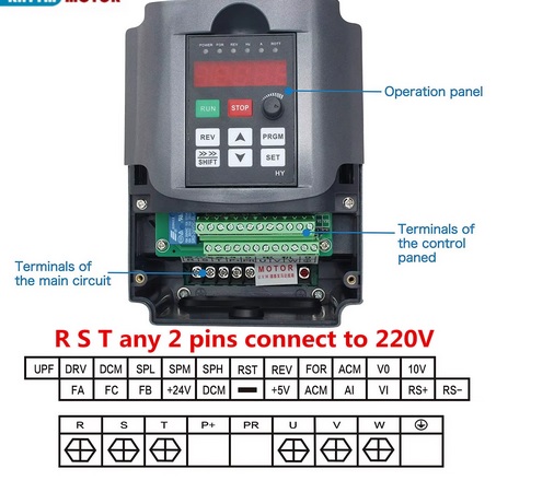

Mógłby ktoś podpowiedzieć jak wejść w kod PD014 na falowniku żeby zwiększyć przyspieszenie wrzeciona? nie chcę na chybił trafił, bo po drodze mogę przez przypadek zmienić inne ustawienia, nawet o tym nie wiedząc, wrzeciono z Ali chińskie 3kW z falownikiem
