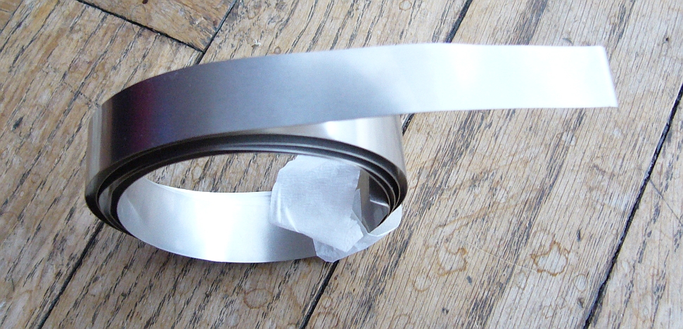

Cześć,
Zastanawiam się czy można zgrzać końcówki ultrakondensatorów (wykonane prawdopodobnie z aluminium) z taśmą niklową której robi się pakiety ogniw. Czy można to jakoś zgrzać w kilku punktach. Czy potrzebna będzie jakaś specjalna zgrzewarka?
Jeśli nie jest to możliwe lub trudne w realizacji to może można połączyć aluminiowe końcówki ogniw ultrakondensatorów bezpośrednio z PCB (powlekana cyną miedź). Czy można wtedy lutować. Jeśli tak to czym?

Do lutowania aluminium są specjalne topniki.
Pocynowane aluminium zapewne da się zgrzać.
Jest taka chamska, ale podobno skuteczna metoda cynowania aluminium, polegająca na wtarciu cyny w aluminium w osłonie jakiegoś oleju. Dokładnie nie wiem, ale chodzi o to, że skrobane aluminium nie pokryje się warstwą tlenku, jeśli nie ma dostępu powietrza, lub innego utleniacza.
W przypadku superkondensatorów nie ma to sensu.
Przegrzeje się wnętrze które zawiera elektrolit.
Tu trzeba użyć dedykowanego topnika, który nie jest taki drogi (np. AluWeld).

Problem polega na tym, że dopiero teraz uzmysłowiłem sobie, że końcówki ultrakondensatorów sa wykonane z aluminium i nie wiem jak je najlepiej połączyć z PCB. Pierwotnie myślałem, że za pomocą krótkich odcinków taśmy niklowej (z jednej strony zgrzewane do wyprowadzeń ultrakodensatorów z drugiej strony taśma włożona do szczeliny na PCB i przylutowana) uda się połączyć PCB z wyprowadzeniami ultrakondensatorów.
Ale teraz myślę, że może lepiej przerobić to PCB, dać otwory przelotowe, które można lutować (plated holes) i jeśliby się dało przylutować PCB do końcówek. Ale z trzeciej strony potrzebna byłaby lutownica z dużą pojemnością cieplną i zapewne takie długotrwałe podgrzanie może niekorzystnie zadziałać na parametry ultrakondensatorów. Najlepiej byłoby więc chyba połączyć to szybko i w miarę niskiej temperaturze. Mam trochę mętlik w głowie...

Do lutowania aluminium najlepsza jest cyna bezołowiowa (i też bez innych metali ciężkich).
Stopy niskotopliwe niekoniecznie spełniają ten warunek.
Natomiast co do zgrzewania, to jest ono możliwe. Ale jest o wiele trudniejsze, i wymaga bardzo dużych prądów (bo aluminium bardzo dobrze przewodzi ciepło).
Dlatego odradzam, i polecam lutowanie.

Zacznę od zgrzewania. Korzystałem kiedyś z usług firmy, która na co dzień zgrzewa i przygotowuje pakiety baterii mają tam jakąś (chyba profesjonalną) zgrzewarkę. Zgrzewałem tam pakiety LiFePO4. Może można ustawić tam większą moc/prąd aby zgrzały aluminium z taśmą wykonaną z czystego niklu o szerokości 15mm i grubości 0.2mm?
Jeśli to nie wypali to przeprojektuje PCB aby otwory wokół terminali ultrakondensatorów można było lutować (plated holes).
