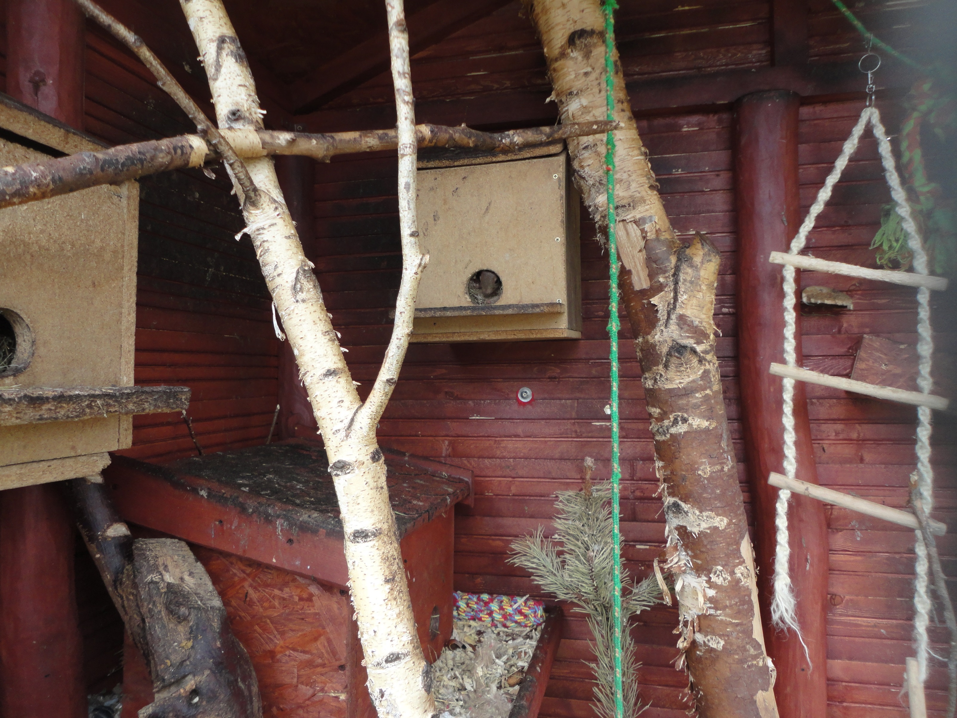

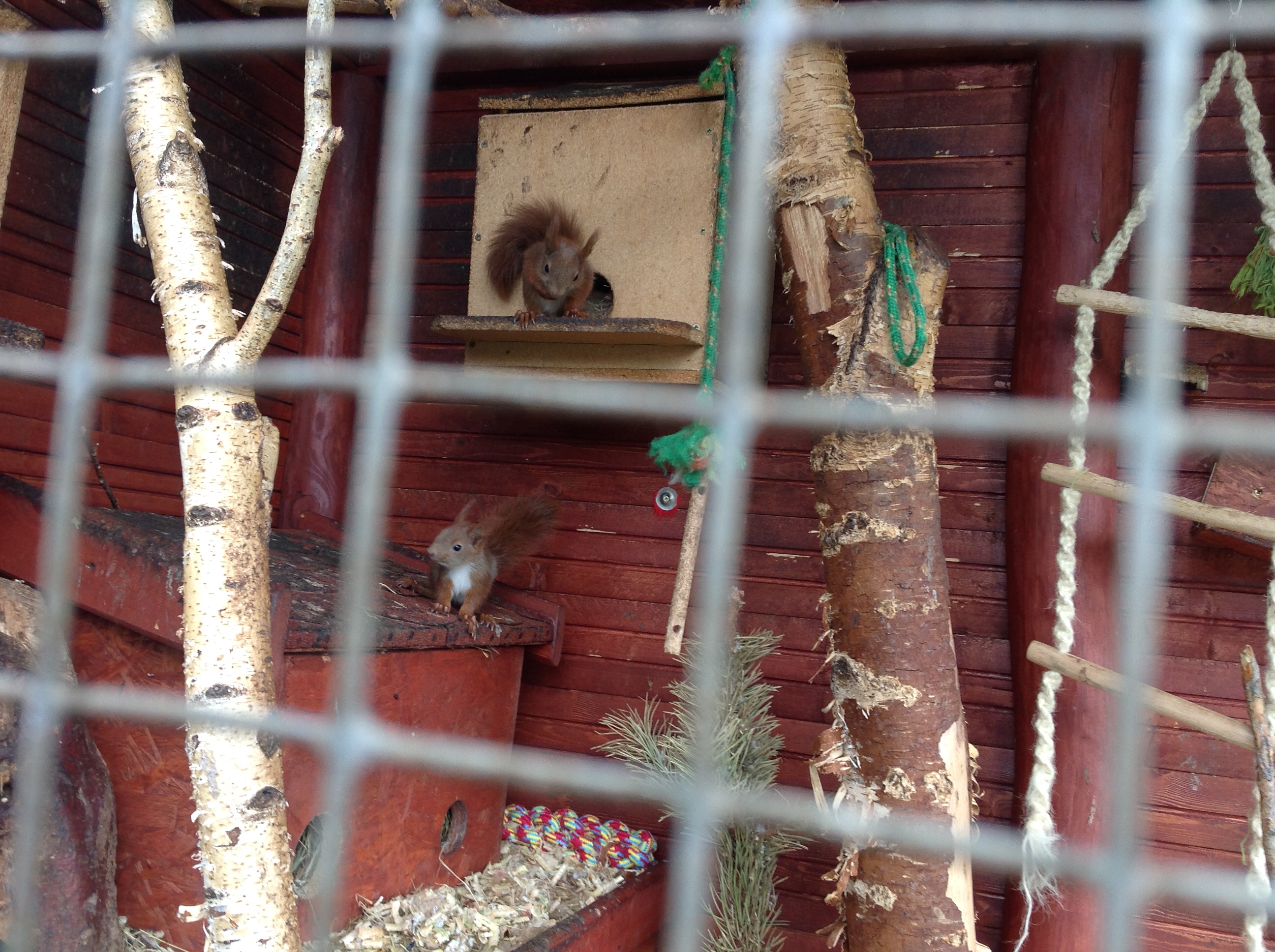

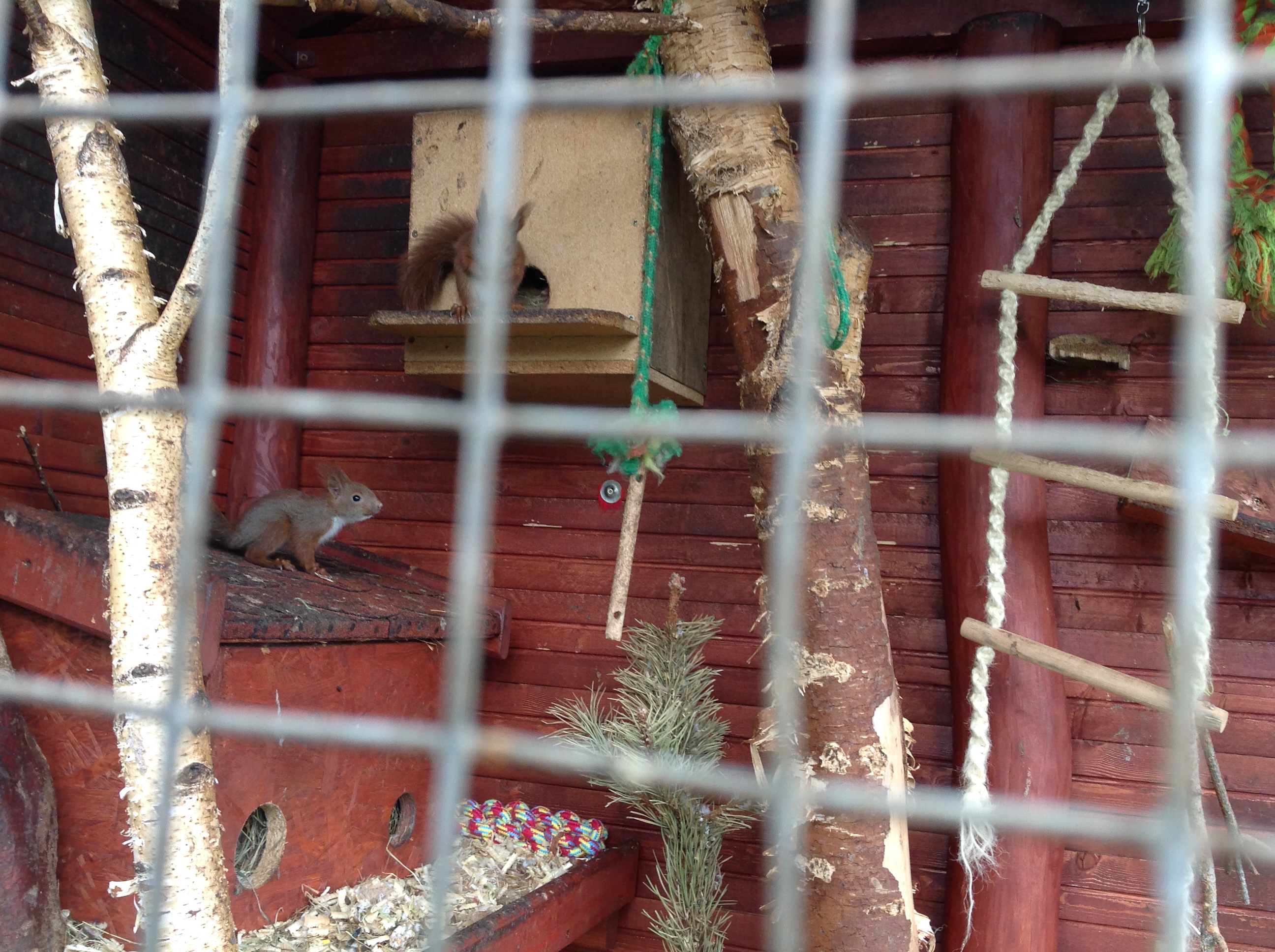

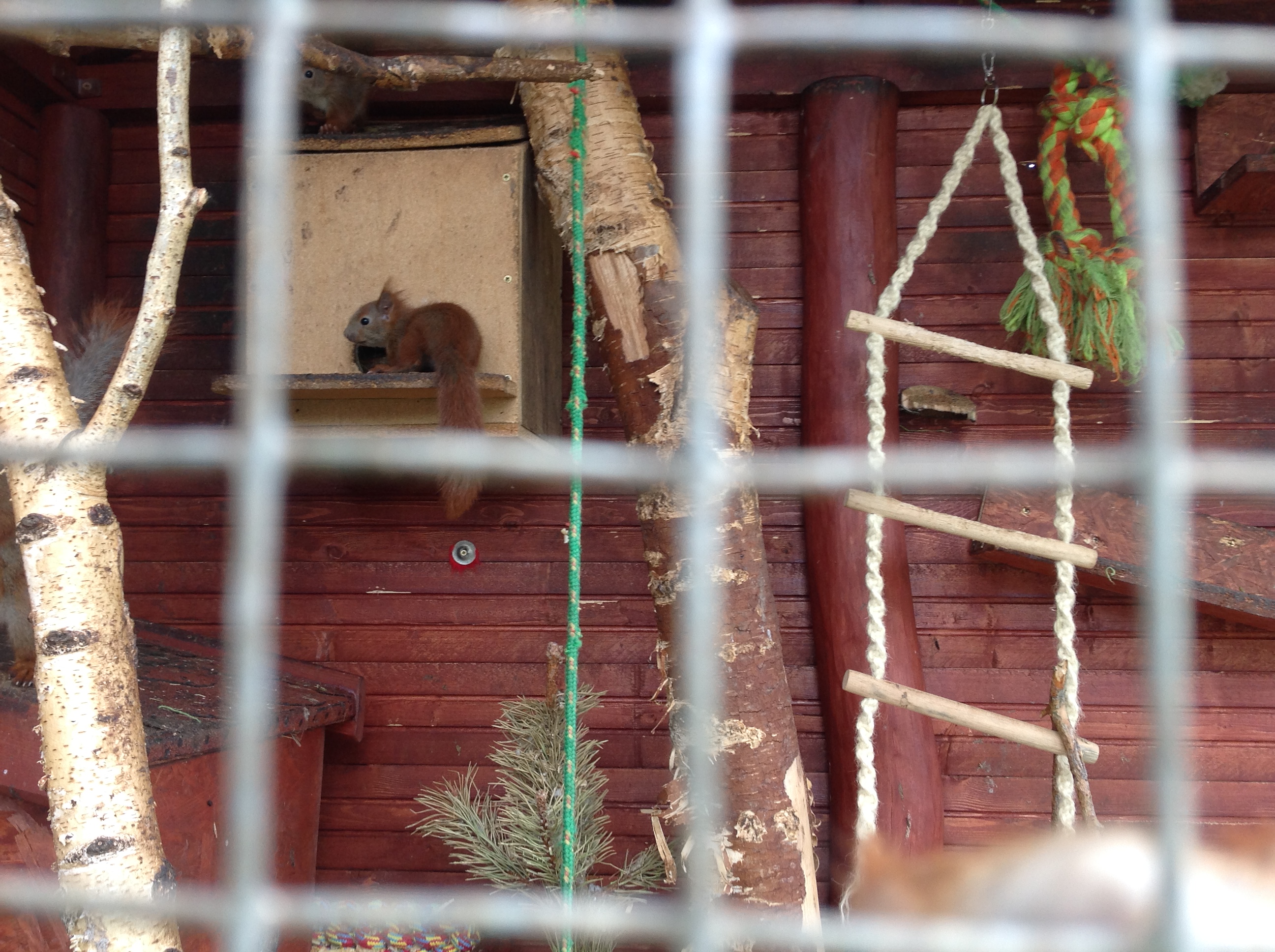

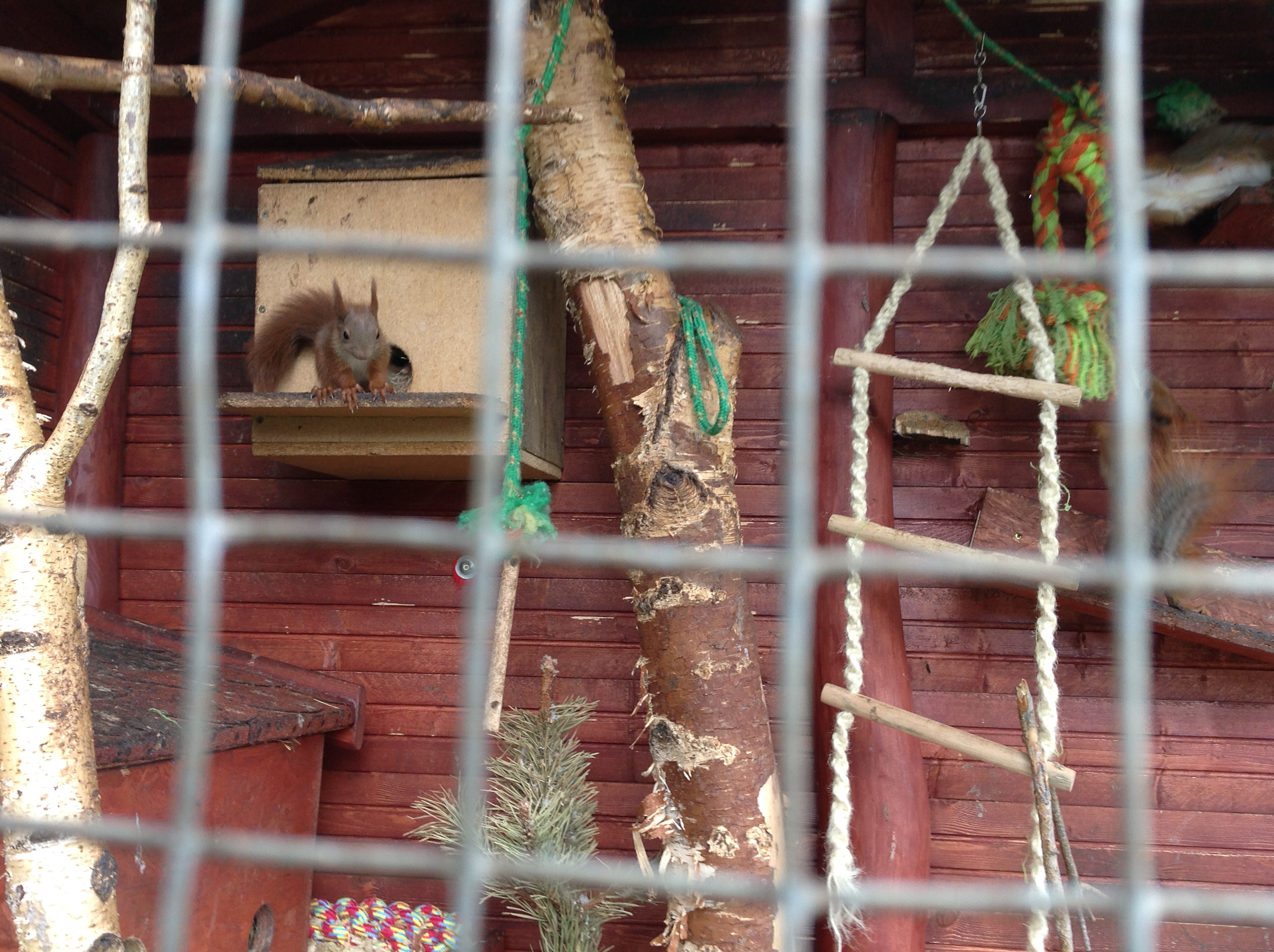

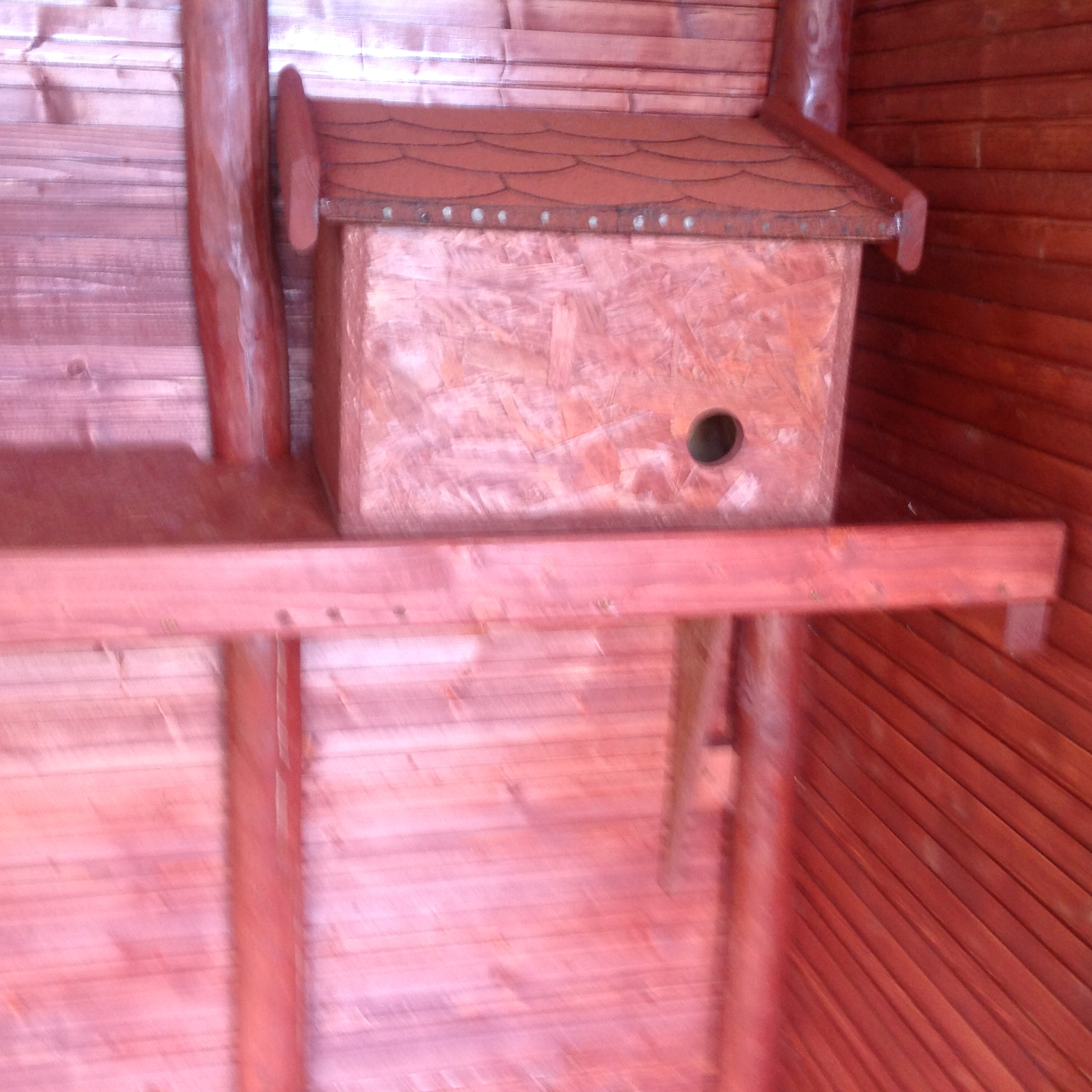

Płyta wiórowa lub deska min 15mm. Skrecane na wkręty.

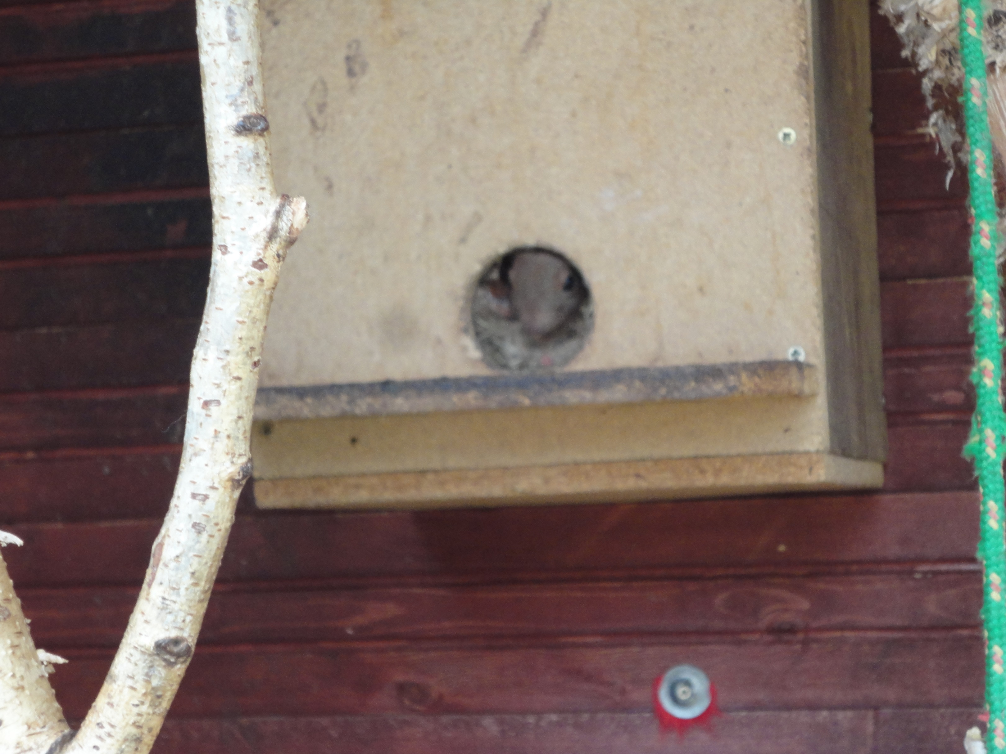

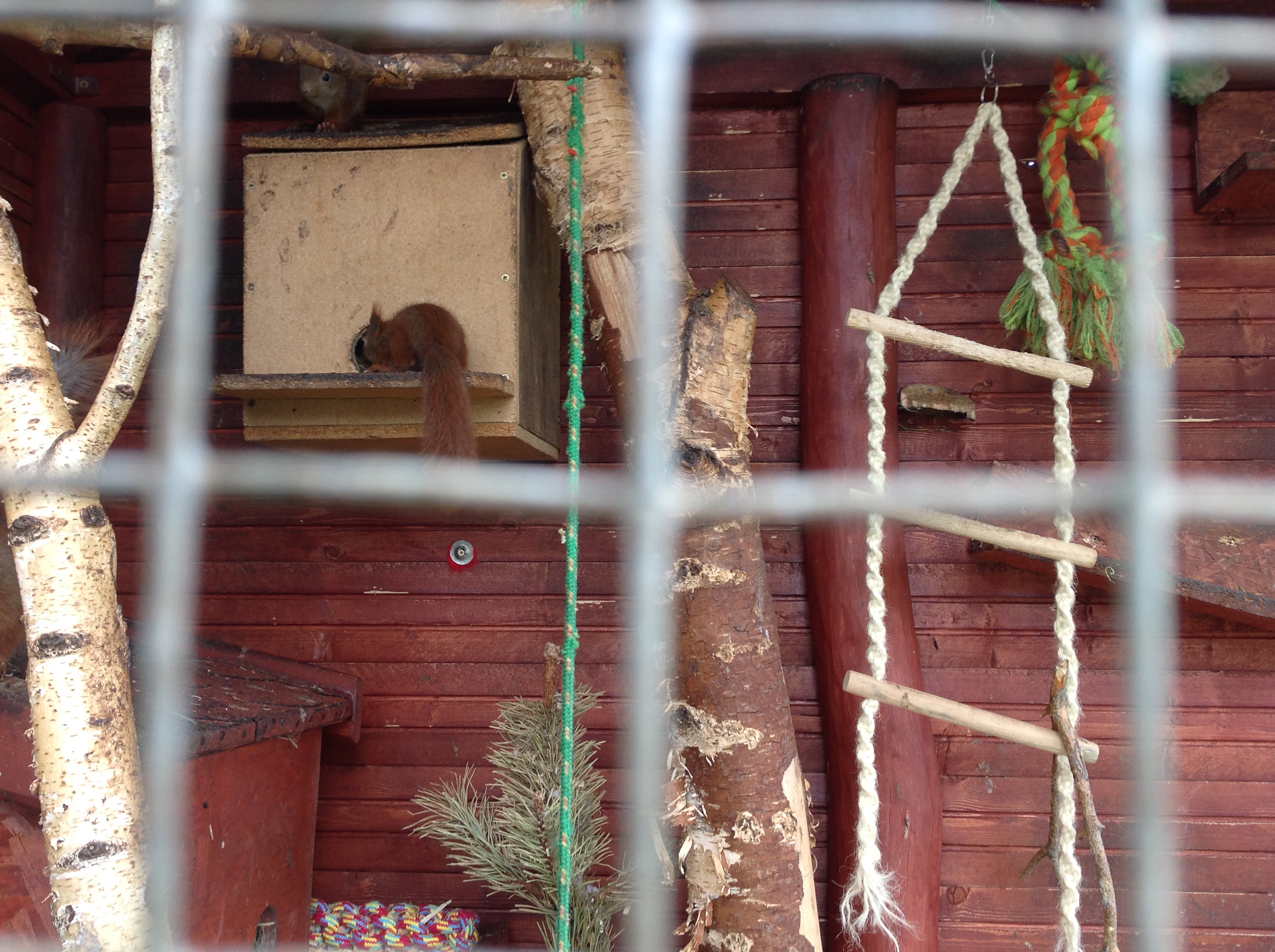

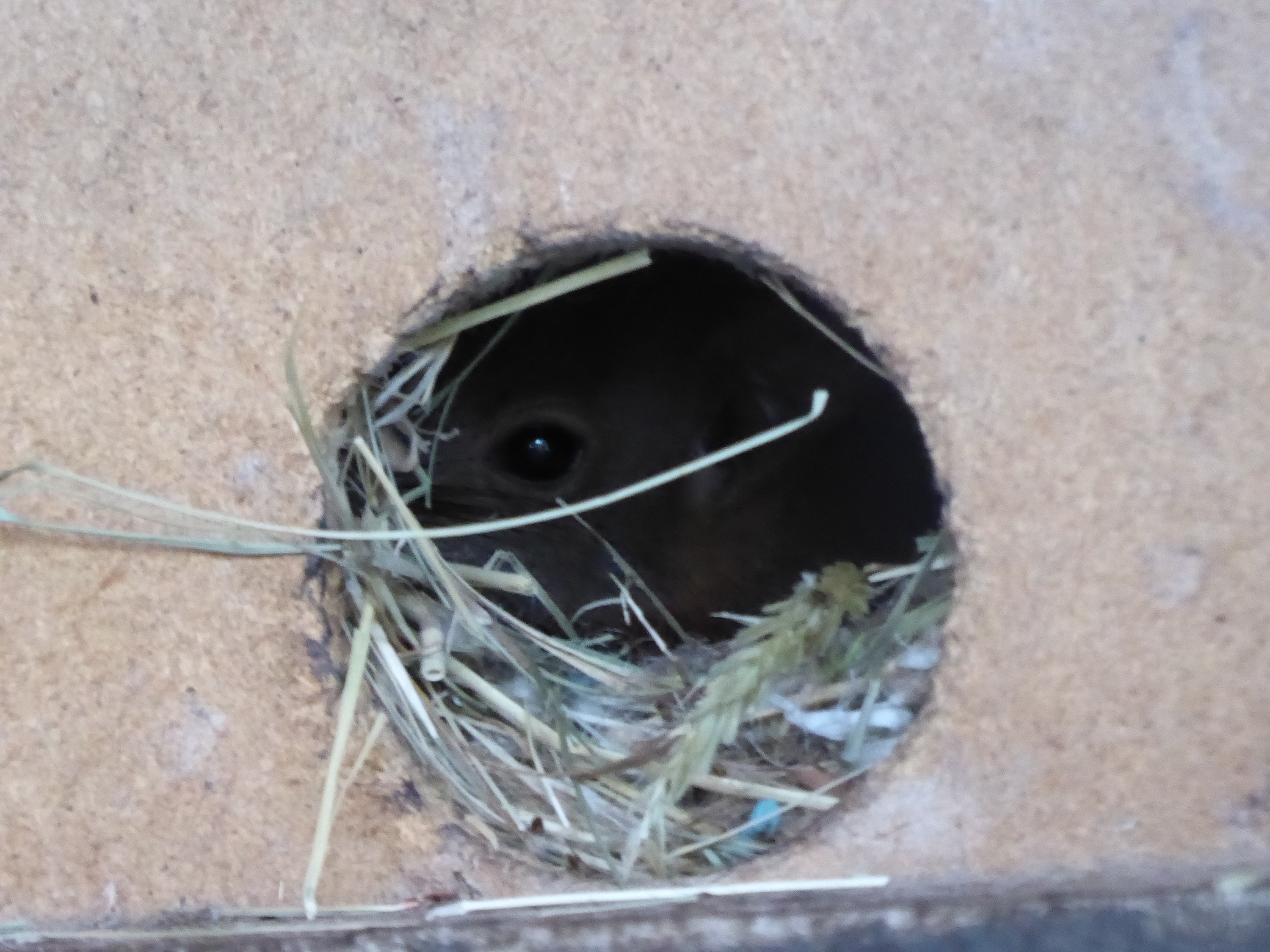

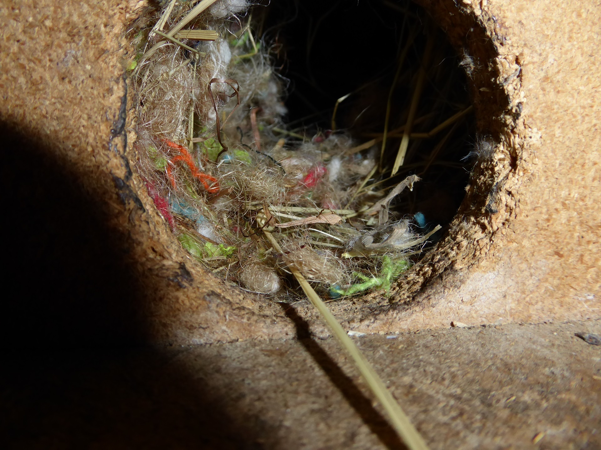

Domek dla wiewiórek może być podobny jak dla ptaków, tylko nieco większy bo robią sobie w środku gniazdo, otwór nieco większy - ok 45-50mm(ale nie za duży by ewentualnie kot nie wszedł), tak mniej więcej w połowie wysokości. I półeczka poniżej otworu dla ułatwienia wchodzenia. Impregnować tylko z zewnątrz jakimiś naturalnymi żywicami, lub olejami(zapach). I oczywiście jakaś bitumiczna papa/dachówka na daszek. Moje były wewnątrz woliery, więc nie było potrzeba pokrywać.
Poniżej kilka zdjęć budek z mojej woliery dla wiewiórek, w której wychowaliśmy (i wypuściliśmy po odchowaniu na wiosnę) 12-tkę tych rudych urwisów. Ich matkę rozjechał samochód kiedy miały ok 6 tygodni. Przyszły do nas po zapachu matki która często buszowała w karmiku dla ptaków. Z początku były w domu, a w początku lata dostały wolierę pod orzechem..

Otwory w budkach jak pisałem mogą być nieco wyżej, będzie im łatwiej dostać się do środka bo wewnątrz robią gniazdo z siana, traw, i posiepanych sznurków (widać na zdj., warto kawałki sznurów zawiesić w pobliżu).
