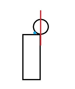

Mam płaskownik # 8 mm ,pasuje mi szczepić rurę fi 40 mm- grubość ścianki 1,5 mm /wydechowa/, ale do krawędzi płaskownika, tzn oś rury jest współliniowa z krawędzią. Czy nie będzie problemu ze szczepieniem rury o takiej grubości ścianki i takim umiejscowieniu?

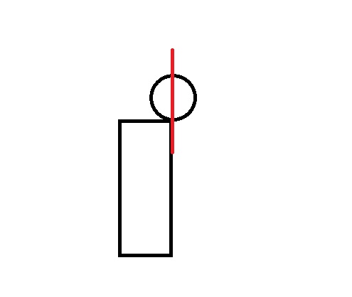

Dodałbym, że ze spawaniem od strony prawej (odnoszę się do rysunku) nie będzie problemu z rurą o stosunkowo grubej ściance 1,5mm - ale żeby połączenie miało pełną wytrzymałość, koniecznością jest położyć spoinę także od lewej strony, inaczej rura pod wpływem stosunkowo niewielkiej siły odłamie się od płaskownika.
A to już będzie pewien problem, bo tam utworzy się głęboka i zwężająca się szczelina, wynikająca z kształtu obu elementów, tam się elektrodą i łukiem "nie wejdzie".
Można pomóc sobie na parę sposobów, ja przyciąłbym paseczek blachy o odpowiedniej grubości, być może nawet bym ten paseczek "sklinował", wsunął w szczelinę i spawał dopiero taki zestaw.
Bez tego bardzo prawdopodobne jest przetopienie się do wnętrza rury, a nawet jej przedziurawienie.
Spawałbym dopiero po takim wypełnieniu szczeliny - ale ja jestem amator, niewykluczone że zawodowiec pojedzie bez takich ułatwień, podając tylko spoiwo.

pavyan pisze:koniecznością jest położyć spoinę także od lewej strony, inaczej rura pod wpływem stosunkowo niewielkiej siły odłamie się od płaskownika.
A to już będzie pewien problem, bo tam utworzy się głęboka i zwężająca się szczelina, wynikająca z kształtu obu elementów, tam się elektrodą i łukiem "nie wejdzie"...
..przyciąłbym paseczek blachy o odpowiedniej grubości, być może nawet bym ten paseczek "sklinował", wsunął w szczelinę i spawał dopiero taki zestaw.
Ale niekoniecznie blaszki, można porobić mostki z np 10-15mm długości odcinków okrągłego pręta powiedzmy ⌀5mm, i zespawanego z oboma częściami. Dostęp dużo lepszy niż spawać wewnątrz szczeliny ˃.
