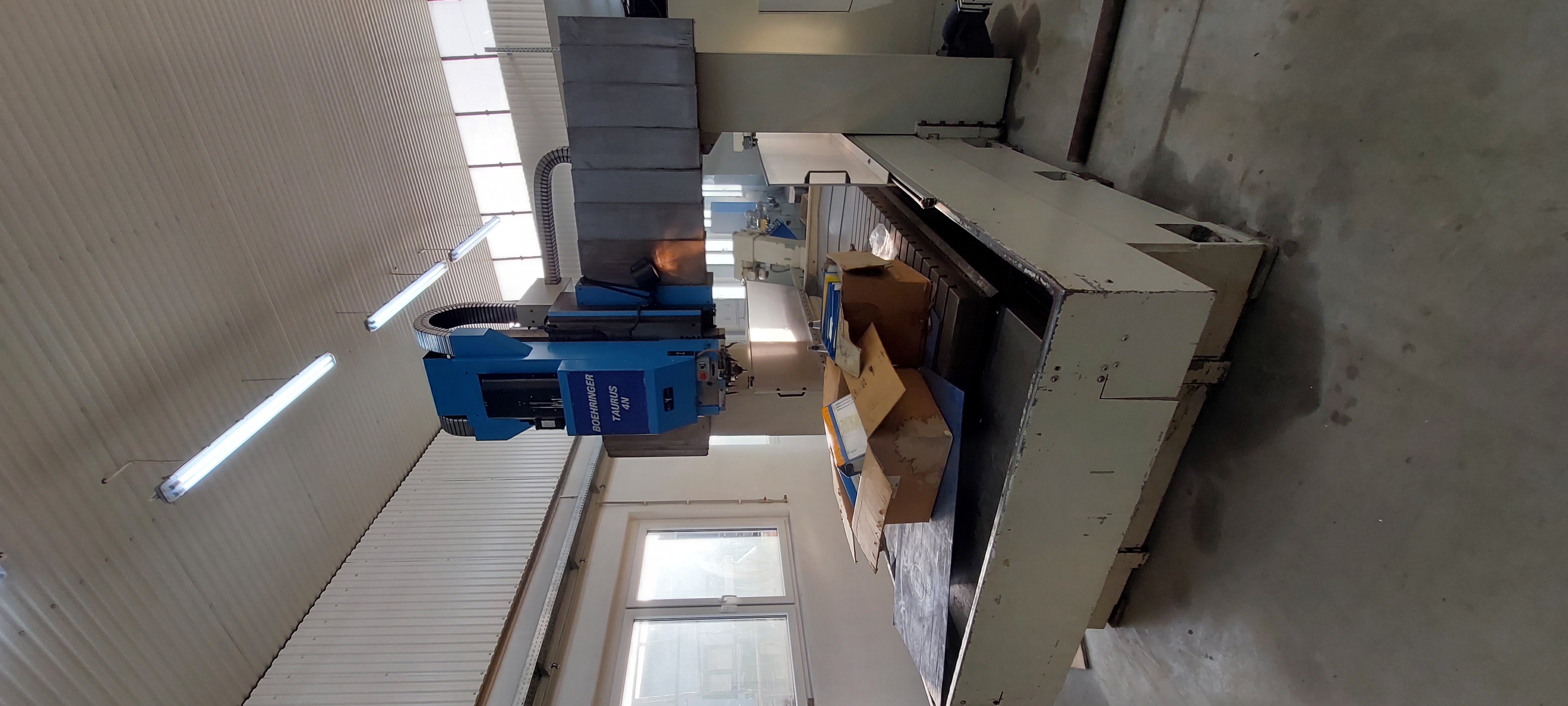

Hej
Sprawiłem sobie kloca jak w tytule.
Pole pracy 1600x1200x700mm
Waga 22 tony.
Sterowanie na ten moment to Sinumerik 880M.
Niby tam działa , ale raczej będzie retrofit.
Na ten moment wygląda ,że wjedzie wszystko z SZGH:
1. Sterownik 1000MDb + wędka
2. Serwa osi 4,5kW +drivery
3. Silnik serwo wrzecionowy 15kW + driver
Z elektroniki zostaną chyba tylko oryginalne liniały mikronowe Haidenhaina z przetwornikami EXE.
To chyba na tę chwilę tyle.
Przyjeżdża do mnie w tym tygodniu więc szybki rekonesans czy graty z SZGH odpowiednie i zamawiamy.
Maszyna jest bez magazynu , więc będę dorabiał jakąś karuzelę z wymianą choćby na te 8 oprawek...
Uwagi , rady i konstruktywna krytyka mile widziane.

lepi pisze:Ja bym wziął mniejsze serwa na osie a większe na wrzeciono.
Nie zamierzam kombinować zbytnio.
Silnik z tego co patrzyłem oryginał na wrzecionie jest 15kW , ale czy będzie 15kW czy większy nawet to zależy bardziej od tego który z nowych będzie pasował w to samo miejsce bez rzeźbienia.
To samo tyczy się silników osi . Do Y i Z nie miałem dojścia na wizji lokalnej , a od X był na tyle wysunięty i wysoko ,że bez drabiny nie podchodź
Dlatego na razie do wyceny na graty podałem ,że 4,5kW . Zweryfikuje to jeszcze jak w czwartek maszyna do mnie dojedzie.
Priorytetem będzie też to żeby pasowało kołnierzem i średnicą wałka co by za bardzo nie mieszać w układzie.
Zastanawiałem się jeszcze czy mikronowe haidenhainy wymieniać na coś nowego ,ale stwierdziłem ,że jak chodzą to tylko zrobię im serwis (czyszczenie ,smarowanie i ew. wymiana gum) , a jak się któryś wysypie to na bieżąco będę wymieniał na coś nowszego...

Malaxis pisze:Mechanika jest w dobrym stanie, czy planujesz jakieś wymiany śrub, łożysk itp?
Raczej w dobrym stanie więc nie przewiduje. Może coś wyjdzie , wszystko przede mną
Malaxis pisze:1000MDb jest wstanie wykorzystać sygnały z enkoderów liniowych do pętli pozycji? Z tego co mi wiadomo, to jakiś czas temu nie miał takiej funkcjonalności a to bardzo ogranicza użyteczność liniałów.
To żeś mnie teraz zaskoczył.
Widziałem ,że są dodatkowe wejścia do liniałów optycznych więc uznałem to za pewnik.
Bo w innym przypadku po co to?
Ma ktoś jakieś lepsze info?

Myślałem nad tą opcją.
Jeśli sprzedam napędy tak jak myślę to spokojnie wsadzam szgh bo nowe a jak coś się wysypie to naprawię to raz dwa.
Jak mi się wysypie coś z tymi napędami oryginalnymi to będę uziemiony na miesiąc albo lepiej a naprawa w najlepszym wypadku będzie mnie kosztowała kilka tysięcy...

Raczej chodziło mi o opcję wywalić sinumerika jako system sterowania a zostawić same napędy
a sterować nimi linuxem z mesą +-10V bo na pewno takie drivery tam siedzą
jak się sypnie driver to najwyżej wtedy na nowy wymienisz ale pewnie jeszcze pochodzą

kszumek pisze:jak się sypnie driver to najwyżej wtedy na nowy wymienisz ale pewnie jeszcze pochodzą
Tak kupi się za kilka tysiecy i nie wiadomo czy od razu.
Koszt samego sterownika głównego szgh kontra linuxcnc , karty mesa i komputer pc jest porównywalny.
