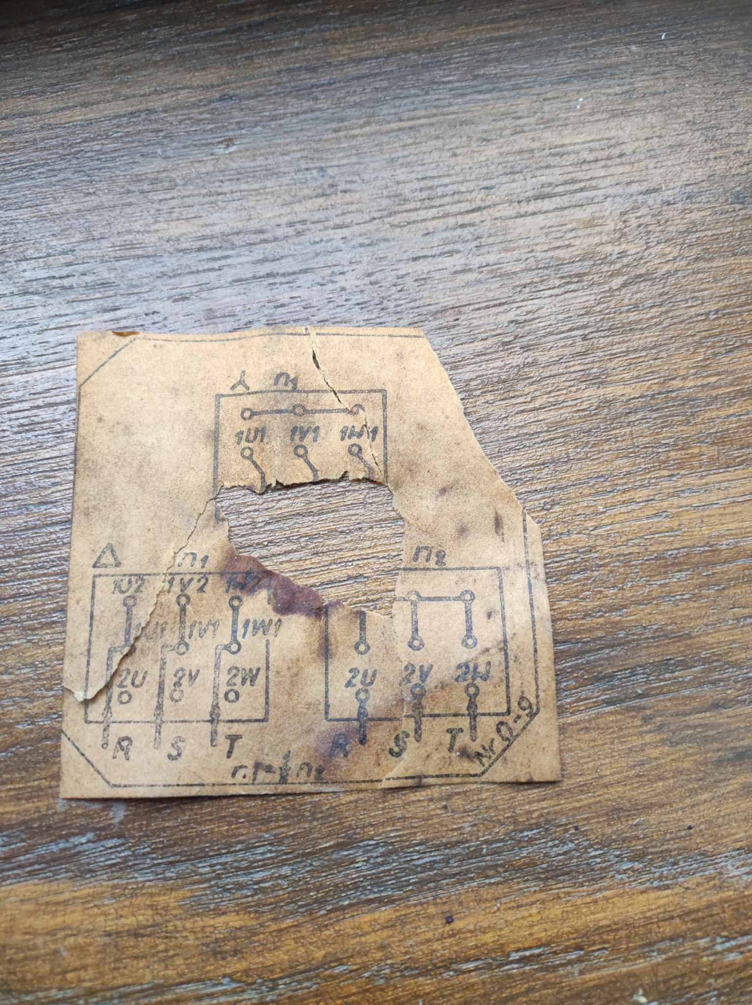

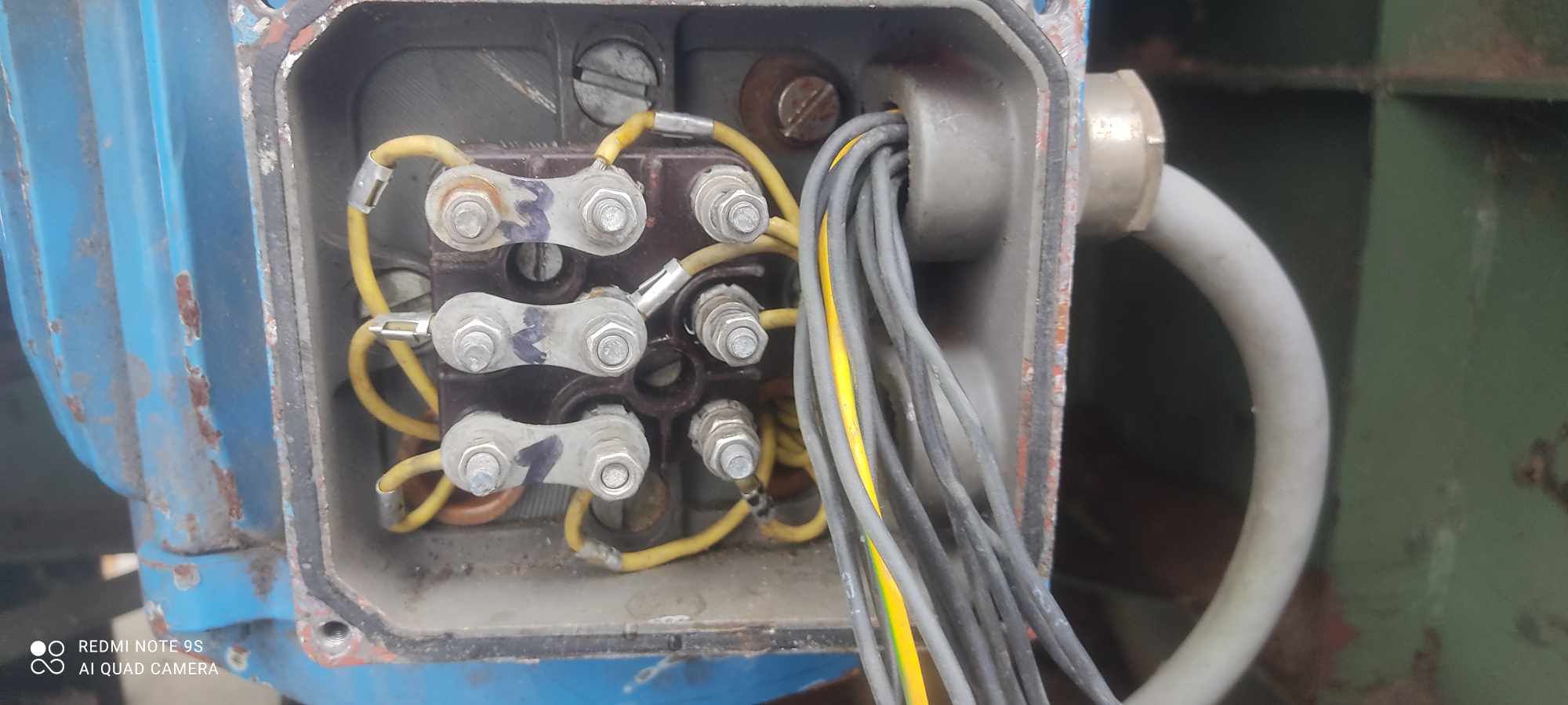

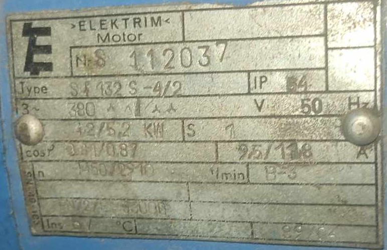

Dzień Dobry, na wstępie wszystkich pozdrawiam. Pisze z problemem podłączenia silnika dwubiegowego. Otóż posiadam frezarkę do obróbki drewna którą niestety mi okradli. Dostałem od znajomego silnik którego zdjęcia umieszczę w załączniku. Nie bardzo wiem jak podłączyć taki silnik. na tabliczce pokazane jest ze dla 1450 obrotów zastosować podłączenie gwiazda trójkąt, zaś dla 2910.. podwójna gwiazda. Nie byłoby problemu gdyby w tabliczce było 6 wyprowadzeń..a tu jest ich 9.. i tu już się pogubiłem. Docelowo układ raczej będę potrafił zrobić min Dahlandera itp natomiast zanim to, to chciałbym uzyskać pomoc jak taki silnik podłączyć.. np w gdwie gwiazdy? nigdy nie spotkałem się z takim silnikiem. Z góry Dziękuje za odpowiedzi i liczę na dyskusję.

Potrzebujesz przełącznik 3 biegowy ale tabliczka ma tylko 2 biegi...

Jeżeli mnie pamięć nie myli, to wszystko się zgadza. Zamawiałem jakiś rok temu przełącznik gwiazda/trójkąt/podwójna gwiazda.
Silnik dwubiegowy, z rozruchem gwiazda/trójkąt.
Przełącznik na zamówienie bo nie mogłem znaleźć na rynku odpowiedniego.
Poszukam notatek, może coś wygrzebię.
Ustal ułożenie uzwojeń, miernik w dłoń i pomierz wszystko ze wszystkim, tak uda się dość jak to jest łączone.
Na pokrywie zacisków nie masz przypadkiem schematu?

Dzięki za odpowiedź. Jest przełom... znalazły się strzępy po schemacie. I teraz wnioskuje z tego że : 2900oborotw ma być na podwójnej gwieździe więc strzelam że jest to ten dolny schemat. Natomiast te 1450 mnie zastanawia...bo czy moge podłączyć obojętnie czy na gwiazdę czy na trójkąt czy musi być to układ rozruchowy gwiazda/trójkąt po którym dopiero włączę podwójna gwiazde..?hmm. Teoretycznie jeśli nie ma obciążenia przy starcie a będzie to wrzeciono frezarki to wystarczyłoby po prostu trójkąt na te niskie obroty a później podwójna gwiazda gdybym chcial większe...co myślicie koledzy? I który schemat waszym zdaniem to podwójna gwiazda ?
Schemat.

qqaz
Posty: 2416
Lokalizacja: Łódź
Re: Frezarka dolnowrzecionowa-Podłączenie silnika
Post napisał: qqaz » 24 sty 2024, 00:17
prawy dla n2

I jeszcze sprostowanie tego co napisał tux:
Układ Δ/Y oraz biegi silnika to oczywiście dwie różne rzeczy.
Ale nie wyklucza to faktu że można je mieć na raz.
I w przypadku tego silnika można.
Mamy połączenie zarówno Y jak i Δ dla prędkości n1. Więc dla n1 jak najbardziej można mieć przełączanie Y/Δ.
Dla n2 mamy tylko YY.
