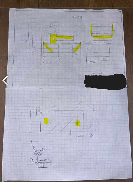

Witam, czy ma ktoś pomysł jak wykonać przekrój do tego przedmiotu?
Z góry dziękuję za każdą odpowiedź.

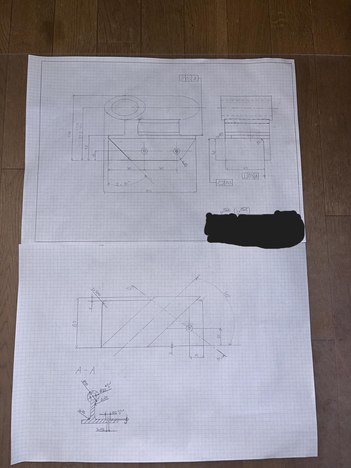

Nie oczekuję gotowca tylko na podpowiedź odnośnie przekroju co chyba jasno jest napisane w mojej prośbie. Duża ilość prac jest niestety spowodowana tym, że byłem w szpitalu długi czas i teraz zostało mi bardzo mało czasu na zrobienie zaległych prac, dlatego pytam się odnośnie moich prac, aby mogły zostać zaliczone.
Tak wykonałem rysunek przedmiotu

Post napisał: adadur » 19 sty 2024, 10:39
Po co wymiarkowujesz rysunek jak masz całą masa w wykonaniu rzutów - strata czasu i energii
Sam przekrój zaproponowałaś ciekawie i jest dobry na ta chwilę.
Ogólnie:
Detal "podziel" sobie na dwie części: nazwijmy je "wpornik" i "rura z pletwą"
Wspornik - zauważ że on jest symetryczny, zarówno te skosy jak i otwory. otwory od góry są dwa i w połowie szerokości - u ciebie jest inaczej i tylko jeden otwór.
Rura z płetwą - jeśli uznałeś że jest skręcony o 45 st. w stosunku do wspornika to w widoku główny i zboku zakończenia rury będą elipsami, pletwa w widoku głównym ma jakoś dziwnie wrysowaną grubość
Krawędzie niewidocznych nie musisz oznaczać, podobnie nie "rysujesz" krawędzi promieni przejściowych
Jeszcze jest zbyt wiele błędów by to precyzyjniej poprawiać.
