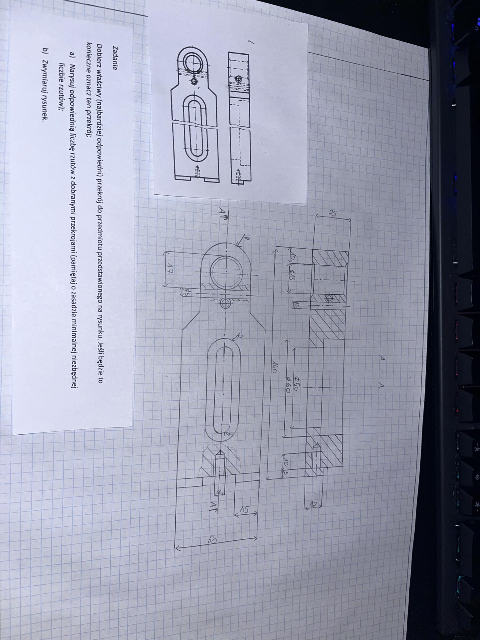

Witam, miałem do wykonania zadanie z zapisu konstrukcji, które wykonałem w następujący sposób.
Czy mógłby ktoś ocenić, ponieważ wydaje mi się że na przekroju na górze w jednym miejscu powinien znajdować się kład, ale szczerze mówiąc nie za bardzo wiem jak go narysować. Odnośnie wymiarowania też nie czuje się najpewniej.

Cześć. Tak na szybko znalazłem kilka błędów.

Zadanie a):
Generalnie rzut jest OK. Kolega powyżej zaznaczył otwory gwintowane strzałkami:
- pierwszy z lewej, masz żle umiejscowiony: przesuń go w światło otworu (otwory przenikają się), rysunkowo na przekroju powstanie krawędź z przenikania się dwóch walców - na twoim przekroju nie ma tego bo samowolnie przesunąłeś otwór.
- pierwszy i drugi z lewej, to są otwory gwintowane, czyli w widoku "na otwór" będziesz miał okrąg i na zewnątrz cienką linią 3/4 okręgu (zarys gwintu), w widoku poprzecznym otworu masz dwie linie grube otworu i na zewnątrz dwie linie cienkie zarysu gwintu (kreskowanie przekroju zawsze do lini grubych). Zapoznaj się z zasadami rysowania połączeń gwintowanych (zwróć uwagę na cienkie i grube linie).
Zauważ że rys. z zadania ma urwanie, wprowadź je na swoim rysunku.
Zadanie b)
Wymiarowanie jest fatalne, i na ta chwilę do ocenienia na 1.
Wyobraź sobie ze masz klocek materiału (prostopadłościan), z którego musisz "ujmować" tak materiał aby uzyskać kształt z twego zadania - tym sposobem obierzesz sobie bazy wymiarowania i wymiary które należy umieścić.
- jak kolega też wyżej już zauważył (choć pomylił nazwę, to nie są rowki): wymiary fi50 i fi60 nie są otworami walcowymi, są to otwory "fasolkowe", aby poprawnie je zwymiarować poszukaj rysunku z rowkiem wpustowym pryzmatycznym zaokrąglonym - np. rys. wałka.
Dalszym "wyprowadzeniem wymiarowania" zajmiemy się w kolejnym podejściu.
