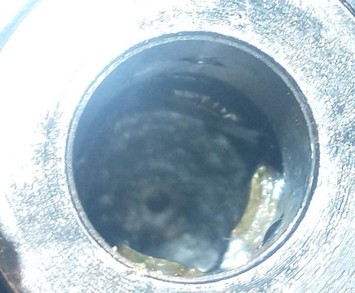

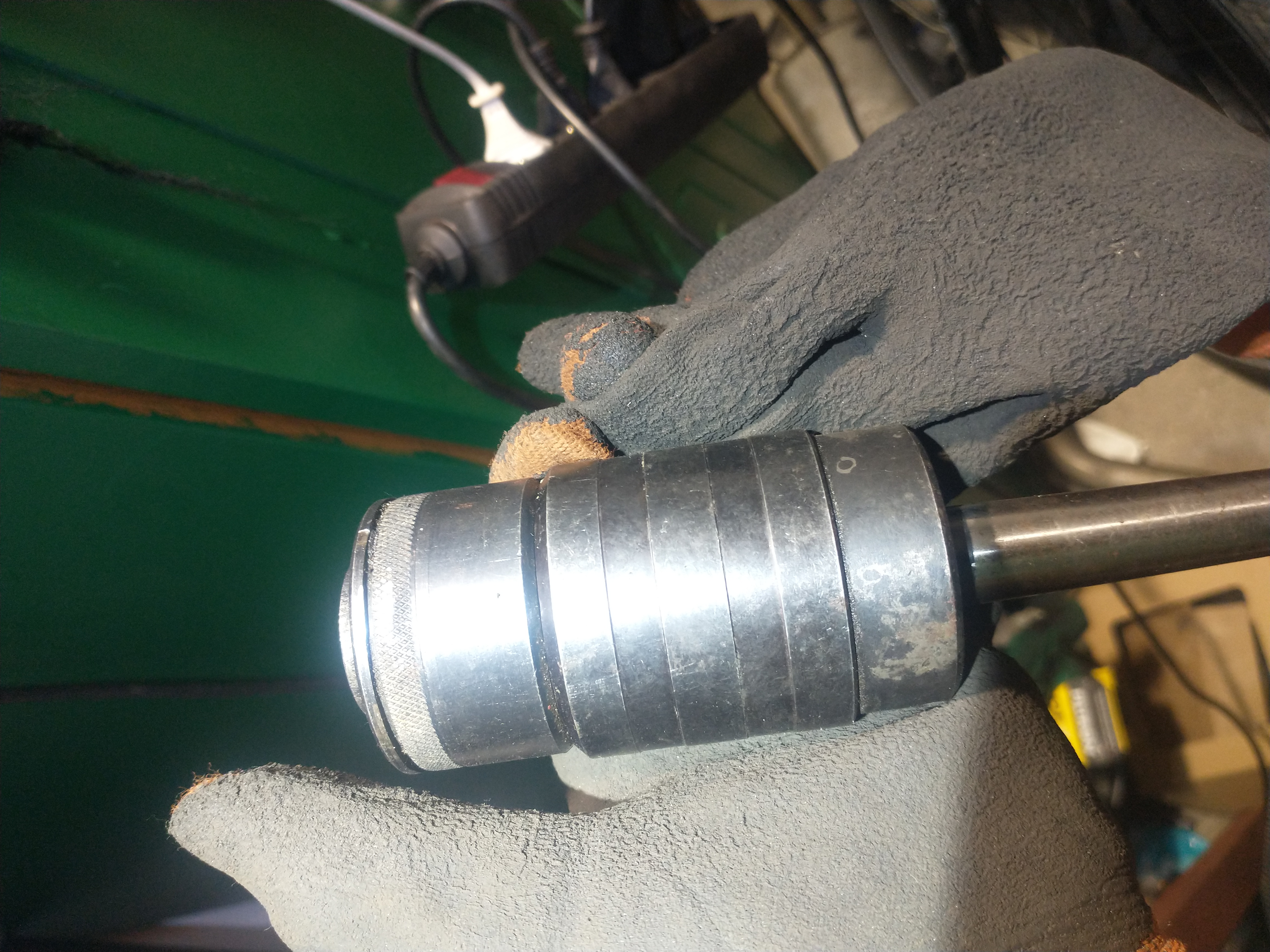

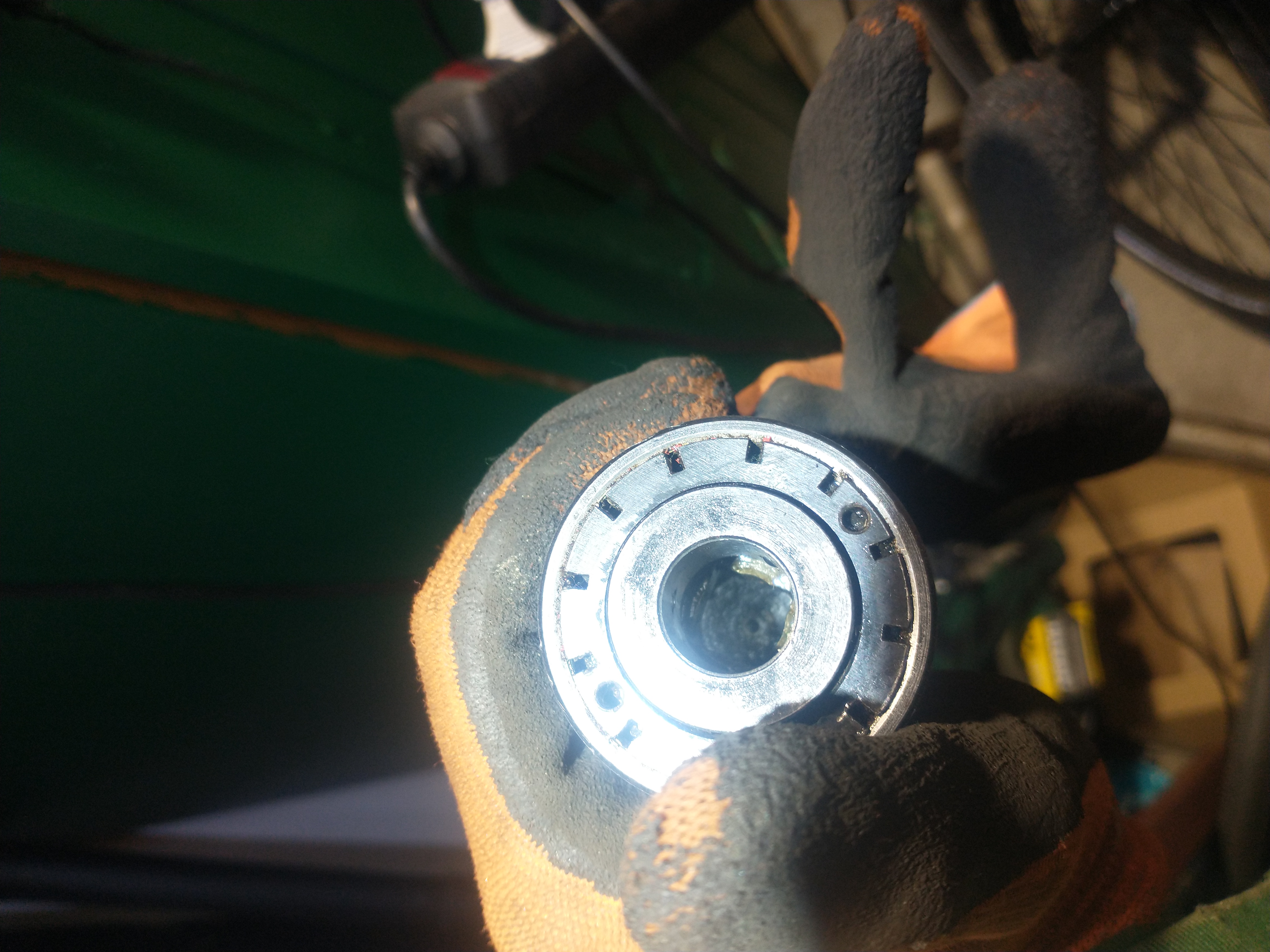

Dostałem coś takiego razem z wolnoobrotową wiertarką Celmą. Chciałbym się dowiedzieć co to jest i do czego może służyć. Z tego co zdążyłem wydedukować to pełni rolę sprzęgła. Pozdrawiam!

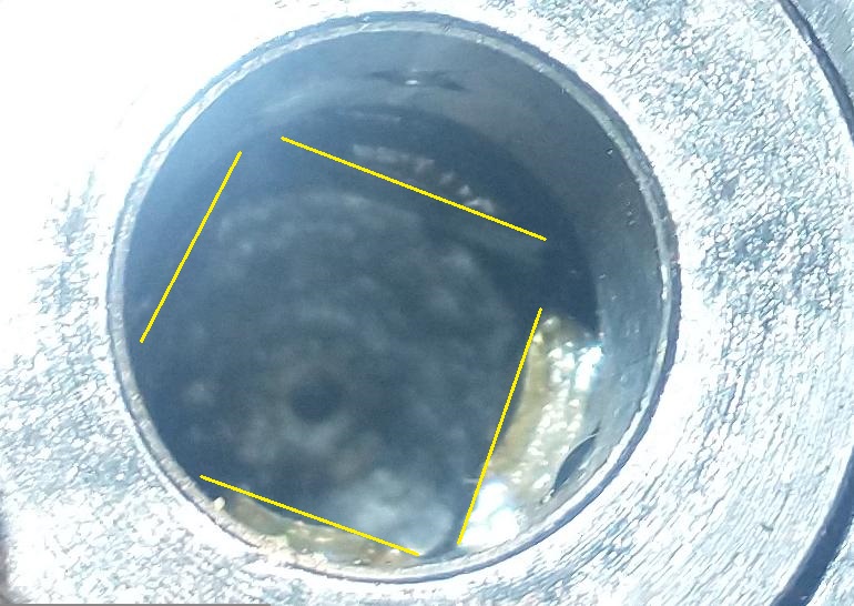

raczej to nie szybkowymienny, w środku ma 4 szczęki, zapewne zaciskane pokręcaniem moletowanego korpusu,
Obrazek Obrazek
wygląda mi to na zacisk czworokątnej końcówki gwintownika..
Czy ma sprzęgło, to trudno na podstawie tych zdjęć stwierdzić, bo nie widać jakiegoś elementu regulującego, ale na pewno głowica się obraca jak kieł w obrotowym, więc może być trzymana ręką......

na moje oko to jest to co napisał Adam ,
tylko innego producenta , od przodu widać regulacje sprzęgła
tą nakrętka z nacięciami

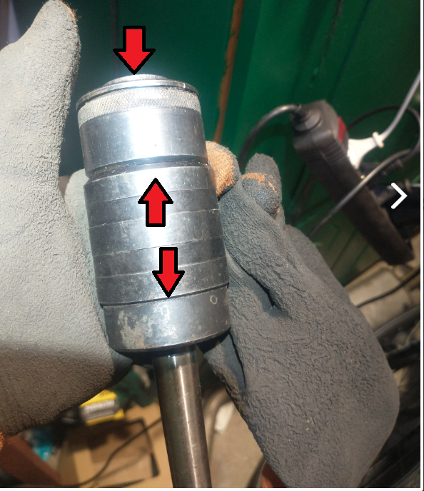

tak sprzęgła sa wymienne a ich regulacja to jak napisał kszumek czyli nacięty pierścień z otworkami (powinien być zabezpieczony taka obejmą z drutu która siedzi w rowku przy tym radełkowaniu)
RomanJ4 pisze:w środku ma 4 szczęki, zapewne zaciskane pokręcaniem moletowanego korpusu
żeby zwolnic te szczęki naciska się ten srebrny centralny pierścień ale jest to tylko na jeden rozmiar gwintownika pod inne trzeba zmieniać sprzęgiełka. Żeby wyjąc sprzęgła trzeba pociągnąć za ten pierścień z nacięciami
