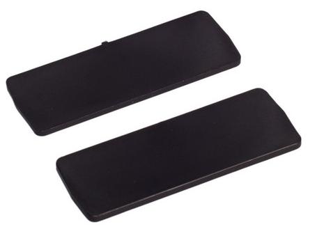

Jakie łatwo dostępne w arkuszach (co najmniej A4 i grubość 2mm) czarne, gładkie tworzywo sztuczne będzie się łatwo wycinało niebieskim laserem?
Wycinam otworzy w takich panelach do obudowy (jest to 2mm abs)
niby się to tnie, trochę się nadtapia ale do akceptacji.
Wycinanie w takich panelach wymaga układania ich na szablonie, a szybciej byłoby położyć arkusz i wyciąć całe.
Czarną plexi kiedyś próbowałem, tnie ale też szału nie ma z efektem.
Pewnie cudów nie można się spodziewać po tworzywie które się topi, ale może ktoś ma doświadczenie z jakimś lepszym materiałem?

Skoro wyjściowo to ABS, to czemu nie ten sam materiał? ABS 2mm jest bez problemu dostępny w arkuszach.

Nie łatwiej. Do frezowania trzeba każde przymocować, do lasera wystarczy położyć :) Druga sprawa to otwory - są prostokątne i muszą mieć ostre narożniki, podcięcia kiepsko wyglądają a malutkim frezem zejdzie dłużej niż laserem.

ABS troszkę się nadtapia. Pytam z ciekawości, może ktoś miał styczność z jakimś tworzywem które łatwo się wycina na laserze ale mniej się nadtapia niż ABS.
W ostateczności będzie ABS.

Ja kiedyś pracując na CO2 testowałem różne płyty dokładnie w tym samym celu, ostatecznie stanęło na czarnych płytach HIPS 1 mm. HIPS nie obrabia się laserem tak dobrze, jak czarna plexi, bo trochę się topi, ale była to dla mnie jakość wystarczająca. Generalnie im cieńszy arkusz, to tym mniej istotny będzie efekt topienia. Żeby mieć 2 mm możesz złożyć 2 takie płytki lub je skleić.
Na diodzie czarny HIPS też się tnie, sprawdzałem, choć nie analizowałem jakości.
Pod względem użytkowym wadą HIPS jest to, że łatwiej się rysuje niż pleksi. Duży połysk może też kontrastować z resztą obudowy, które są z reguły matowe.
Inna sprawa, że na panelu umieściłem tylko elementy z "zakładkami", czy jak to się tam nazywa, wkładane od zewnątrz. Dzięki temu nie widać niedoskonałości cięcia, choć widzę z tego co pisałeś, że u Ciebie kluczowe są właśnie ostre krawędzie.
Jakbym miał to samo robić dzisiaj na CO2, to jako materiał wybrałbym laminat grawerski, bo za jednym zamachem tniesz i grawerujesz podpisy. A płytę można sobie wybrać matową lub błyszczącą, jak kto woli. Niestety na diodzie może się to nie sprawdzić, bo nie przetnie ani białego laminatu z czarną warstwą ani czarnego z białą. No chyba, że macie na to jakieś patenty
