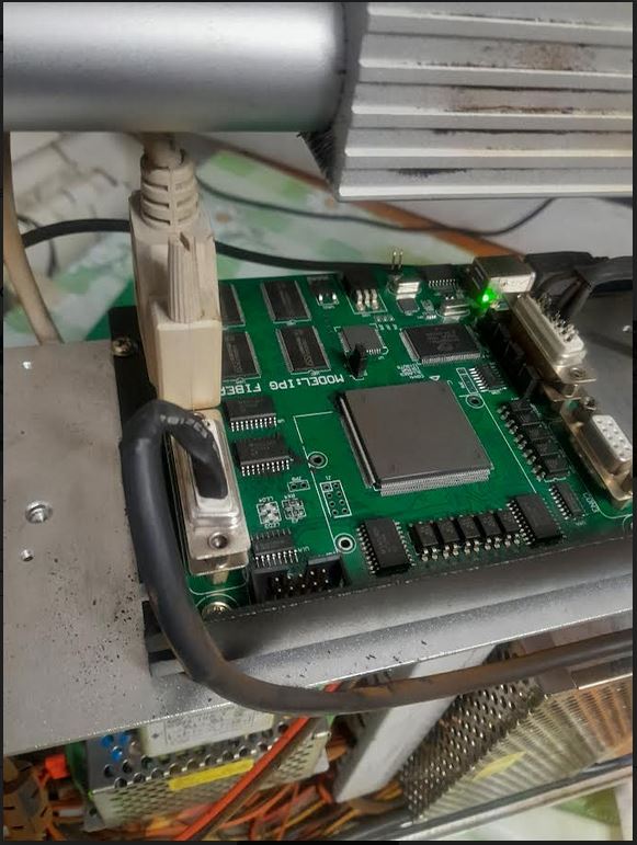

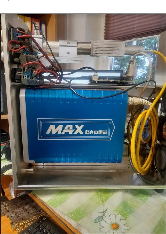

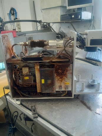

Pokusiło mnie dziś zajrzeć do wnętrza znakowarki i oto co ujrzałem :
Syfu na centymetry. Potraktowałem go lekko odkurzaczem, trochę wydmuchałem i złożyłem.
Niestety zaniemówił. Niby jakieś kontrolki świecą na zielono, generator warczy, program odpala, klucz znajduje
ale z galva nic, nawet plamki.
Zna ktoś szybki serwis do tych sprzętów ?

Znam z Krakowa i Warszawy, mogę Ci podesłać namiary. Ale sprobuj posprawdzać zasilacze, czy wszystkie działają, ewentualnie kabelki czy podczas czyszczenia któryś się nie urwał..

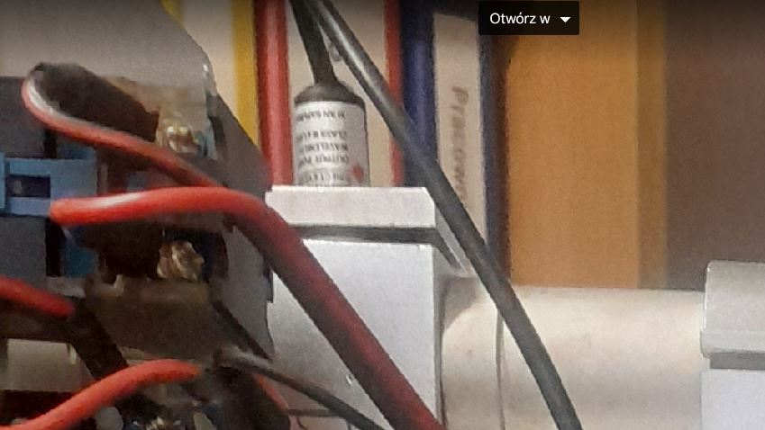

Pogrzebałem trochę i laser poszedł. Nie działa tylko sonda.
Po telefonicznych konsultacjach z serwisem z Ustronia, wychodzi , że coś nie tak z zadajnikiem.

A jakiż to tam jest zadajnik? Przycisk Start znakowania czy coś wiecej? Sonda to laser pokazujący miejsce znakowania? Prywatne wiadomości masz jakoś zablokowane?
Dokładnie. Można bez tego żyć ale okulary ochronne niezbędne do ustawiania.
