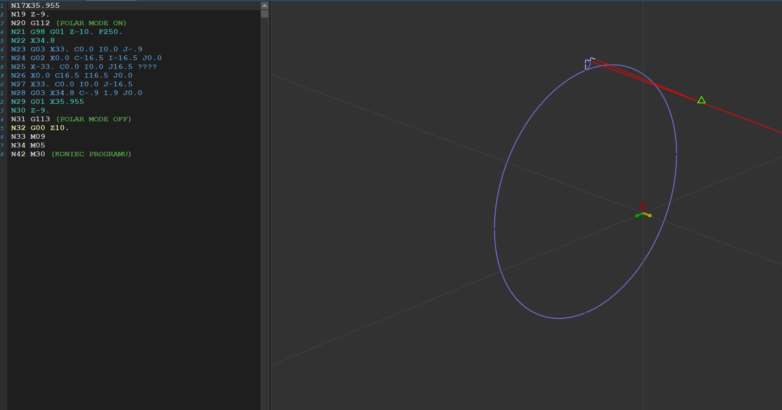

Jest to wyfrezowanie na tokarce okręg z wykorzystaniem G112.
Jest tam X-33. czy ona będzie szła poniżej osi tyle czy funkcja G112 przeliczy to sobie.
Aktualnie nie mam jak sprawdzić na maszynie.
N17X35.955
N19 Z-9.
N20 G112 (POLAR MODE ON)
N21 G98 G01 Z-10. F250.
N22 X34.8
N23 G03 X33. C0.0 I0.0 J-.9
N24 G02 X0.0 C-16.5 I-16.5 J0.0
N25 X-33. C0.0 I0.0 J16.5 ????
N26 X0.0 C16.5 I16.5 J0.0
N27 X33. C0.0 I0.0 J-16.5
N28 G03 X34.8 C-.9 I.9 J0.0
N29 G01 X35.955
N30 Z-9.
N31 G113 (POLAR MODE OFF)
N32 G00 Z10.
N33 M09
N34 M05
N42 M30 (KONIEC PROGRAMU)

Tak przeliczy, kod wygląda na poprawny.

Dzięki w poniedziałek sprawdzę na maszynie.
