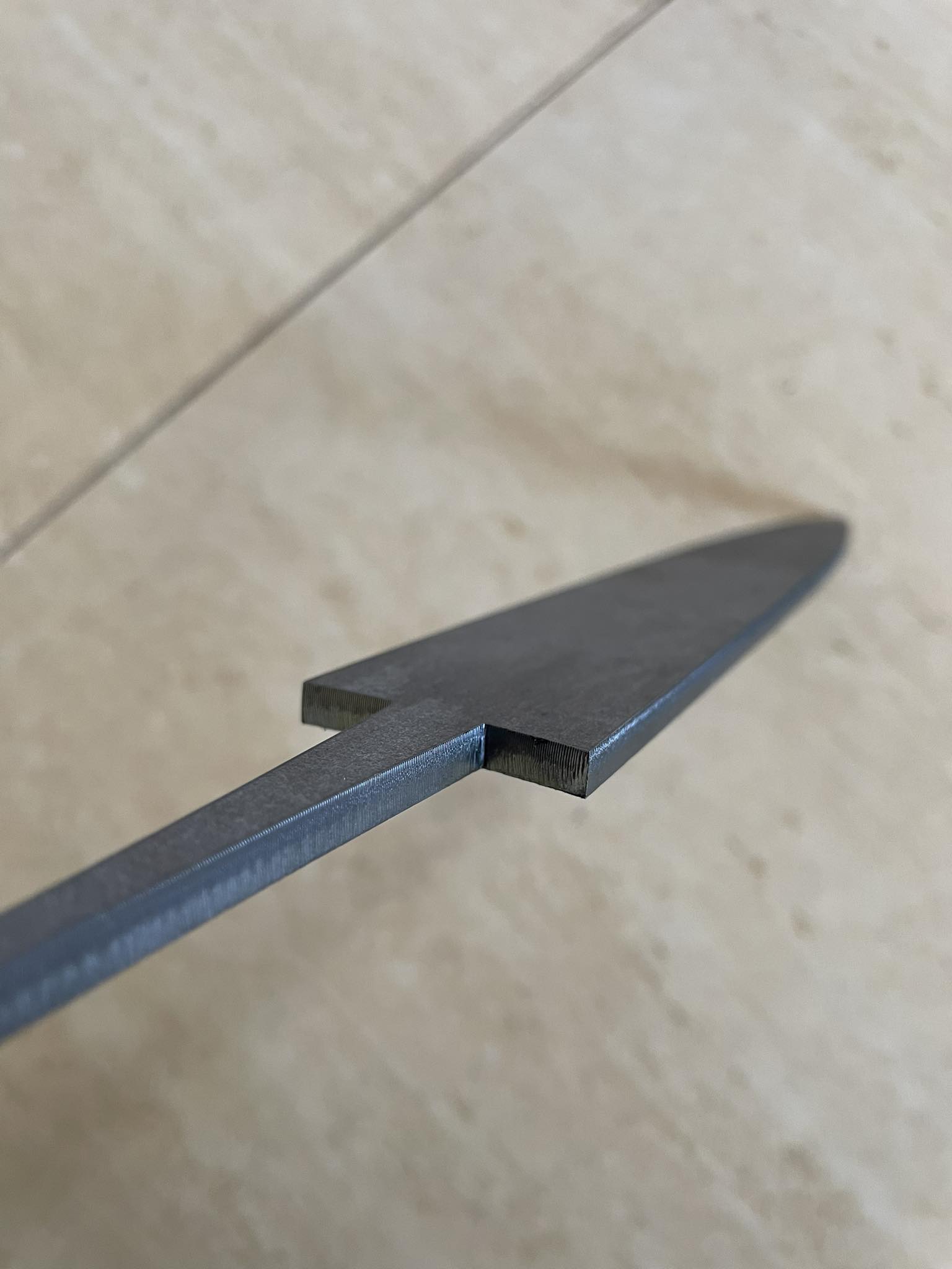

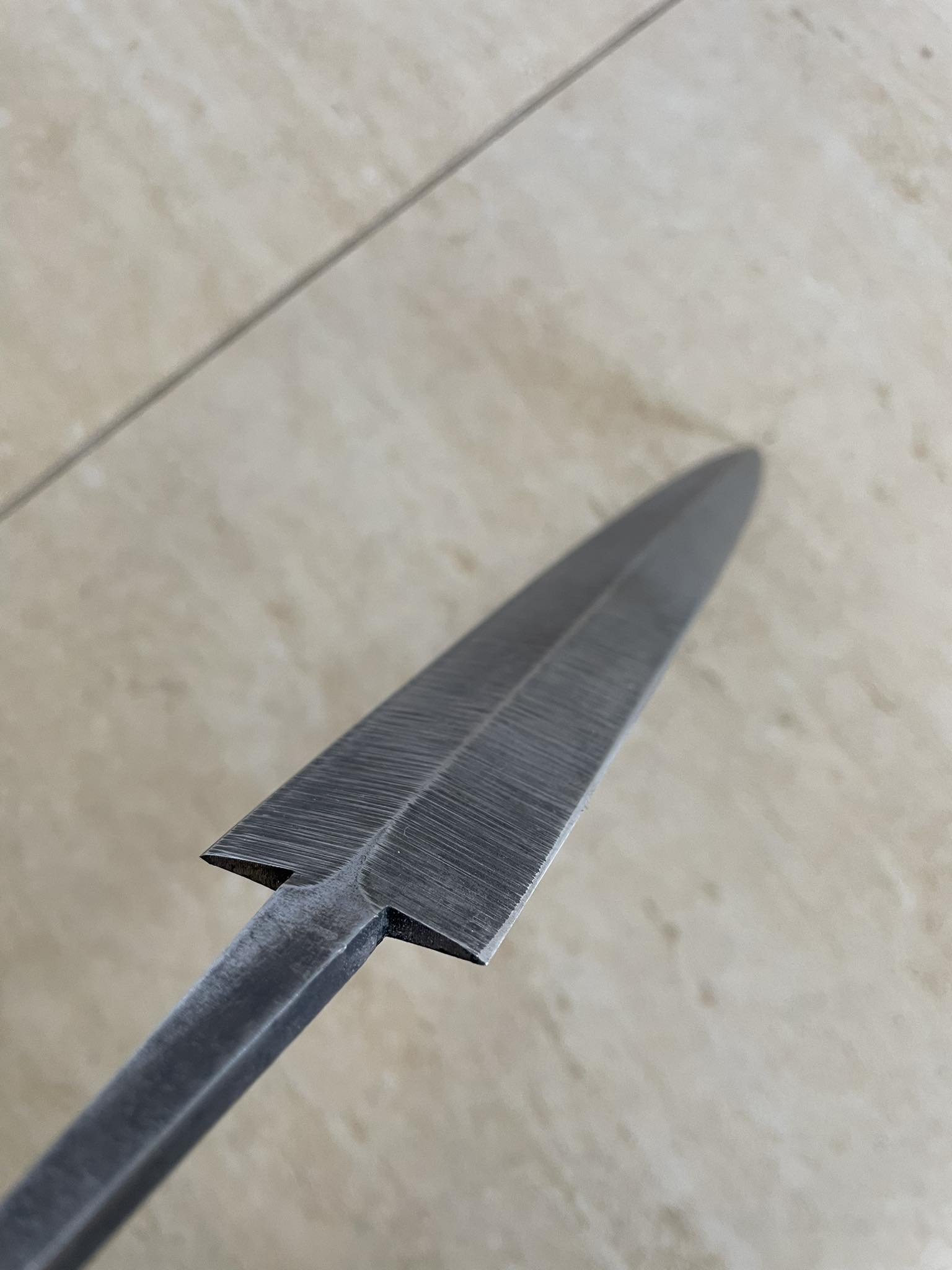

Jakim urządzeniem/metodą uzyskam efekt jak na zdjęciu nr 2, mając wycięty kształt w stali o grubości 5 i 6mm - zdjęcie 1?
zdj. 1
zdj.2

Może po prostu było to wykonane tarnikiem?
https://www.visla.pl/narzedzia-reczne/p ... -1584.html
Tu są jeszcze "kowalskie":
https://www.visla.pl/narzedzia-reczne/p ... -1587.html

Po grubym kamieniu lub gruboziarnistym papierze na szlifierce też uzyskasz podobny efekt.

Może nie identyczny, ale podobny, jeśli użyjesz na szlifierce kątowej szczotki obrotowej z drutu hartowanego. Acha, to się na gorąco robi. Grzejesz, kujesz mocujesz w imadle kowalskim i szczotką kształtujesz powierzchnię. Tyle, że ja to widziałem nie groty, ale jakiegoś sztyleta kowal-płatnerz tak robił.
I sam mówił, że to taka obróbka na szybko, bo najfajniej, jak jest czas, to próbować przekuwać wielokrotnie wiązkę drutów, żeby wyszła później po trawieniu powierzchnia stali damasceńskiej. Takie coś dopiero ma wzbudzający szacunek wygląd. To tak na marginesie, o produkcji "stali damasceńskiej" filmików na YT masz mnóstwo, będziesz wiedział o co chodzi.

Czy jestem w stanie zrobić to na szlifierce magnesowej do płaszczyzn?

Trochę żartem, ale bardziej serio: spróbowałbym na szlifierce taśmowej - z taśmą wykonaną z markowego, "ostrego" płótna o gradacji P24-P40 :-)
Gwarancji powodzenia jednak nie daję.
A markowy i ostry pas, to np. pasy 3M Cubitron (Cubitron II) - dość drogie są, ale to doskonałe narzędzie.

Rysa po rysie - dłuto. Wzdłuż lub prostopadle lub rylec z jakiegoś ostrego narzędzia + prowadnica, zmontowałbym np. przyrząd na tokarce..
Najlepiej jednak przyjrzeć się starym metodom wykonywania pilników jeśli jest to więcej sztuk do wykonania.

Ja nie wiem, czy to jest tak, jak na sztylecie, ale to powinno być wklęsłe, po promieniu. tak żeby przy środku było mocne, a na zewnątrz cieńsze, żeby łatwiej ostrze wchodziło w to, w co ma wejść. Ot jak na drugim przekroju:

Jak taka dzida ma być 1 - 10 szt. to chyba tylko szlifierka taśmowa z grubą taśmą ( a są i takie) i jedziemy.
