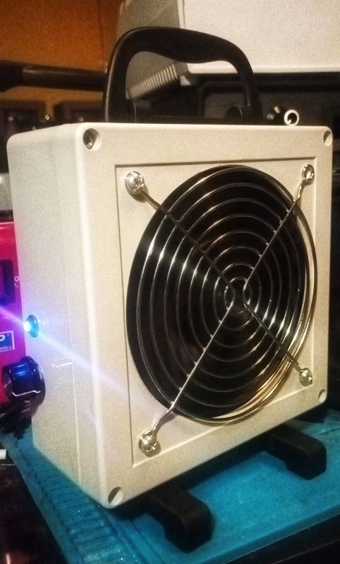

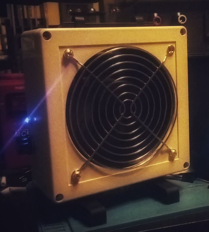

Chciałbym zaprezentować mój dzisiejszy projekt. Jest to przenośny odciąg oparów lutowniczych. Zbudowałem go z uwagi na wyśrubowane ceny i niepewną wydajność gotowców. Wydajny wentylator przemysłowy 12v, firmy Bestfan, 120x38mm, regulowany za pomocą chińskiego mikro-sterownika PWM, zapewnia wg. producenta przepływ 235m2/godzinę. Uruchamianie jak i płynna regulacja prędkości jednym potencjometrem. Uchwyt wziąłem od jakiegoś zepsutego gównianego radyjka, nóżki wydrukowałem na drukarce żywicznej. Obudowa 150x60mm firmy Kradex okazała się idealnie pasować. Zostało mi jeszcze wycięcie otworu z tylnej ściany i całość będzie gotowa. No i docelowo metalowa kratka, choć wygląda fajnie, pójdzie niestety do tyłu, gdyż z przodu zamontowany będzie filtr przeciwpyłowy. Czekam na wasze opinie, co by można tu jeszcze ulepszyć, zmienić, poprawić itp.😀

Całkiem fajny wentylatorek, przyda się przy upałach :D A tak serio, jeśli to ma być mobilne to może jakieś zasilanie akumulatorowe? Chociaż jeśli nie lutujesz lutownicą gazową lub akumulatorową to zapewne i tak masz zasilanie pod ręką wtedy. Jeśli to ma chociaż czasem być bardziej stacjonarne to pomyślałbym o jakimś giętkim kanale odprowadzającym opary.
Może jakiś filmik pokazujący możliwości?

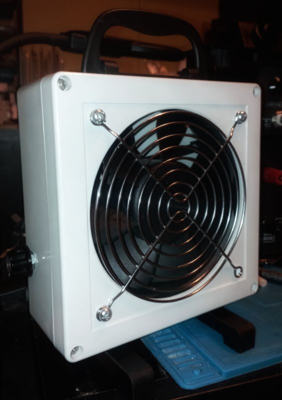

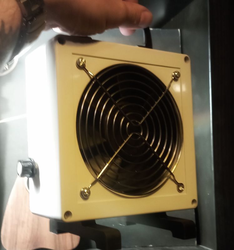

Dzięki😉 Krótkie i słaba jakość ale widać jak zasysa, szczególnie pod koniec. https://youtube.com/shorts/hIKSwRXO4AU?feature=shared
Dzisiejsze:
Został mi filtr no i inne nóżki wydrukować chcę, szerzej rozstawione na boki, choć stoi dość stabilnie zwyczajnie nie podoba mi się jak jest obecnie😉

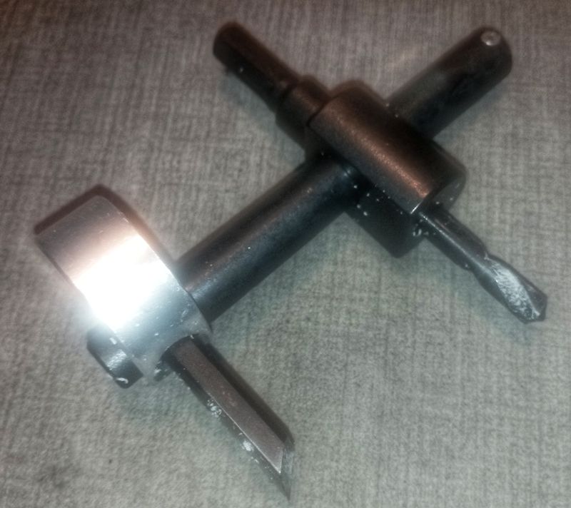

Przy okazji polecam fajne narzędzie do wykrawania dużych otworów w plastiku. Krawędzie wychodzą ładniejsze i równiejsze niż otwornicą, nie przypala, otwór dobrze trzyma ustaloną pozycję.
No i taki drobny patent - jako punktaka używałem lutownicy ustawionej na 500 stopni. Otwór początkowy idealnie ustawiony. Może ktoś zna jakieś dobre patenty na otwory prostokątne w tworzywach? Zwykle robię je wyrzynarką lub nożykiem, ale nie jestem w pełni zadowolony z efektów; cięcie potrafi zejść z linii.
