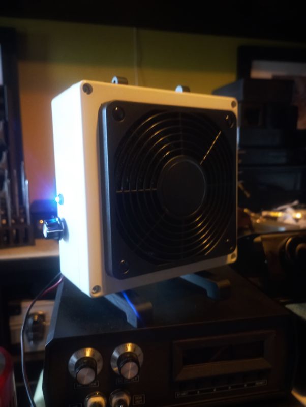

Tymczasem wracając do tematu - doszedł filtr:
Kto pyta, nie błądzi.
