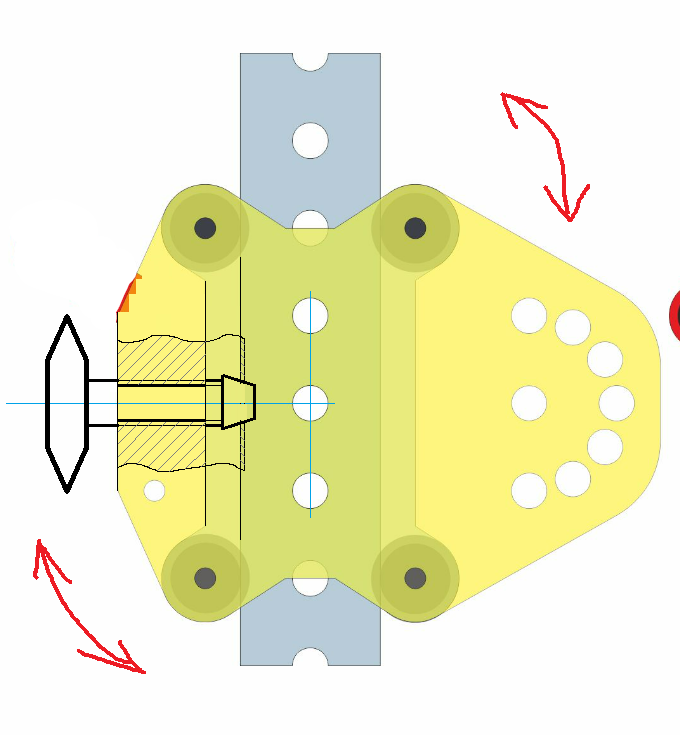

Nie do końca jeszcze czuje ten "wózek", ale ma to być funkcję takiego al'a hamulca z wykasowaniem luzów...
Może cos w ten desen jak poniżej na szkicu ... śruba ze stożkiem ... wypozycjonuje wózek aby przełożyć sworznie zabezpieczające oraz ściągnie rolki z prawej strony ale musi być odpowiednio solidna i mocno dokręcana bo nie wiem czy nie będzie miał tendencji do chybotania się (jak zaznaczyłem strzałkami) bo ten stożek to jeden punkt względem którego może się "obracać"

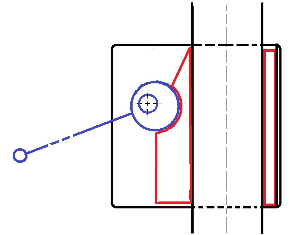

Coś takiego..
Mimośród ma tak umieszczona oś obrotu, że im bardziej klin pod wpływem tarcia o szynę będzie się wciskał pod mimośród, tym bardziej mimośród będzie go dociskał do szyny..
Zwolnienie klina przez ruch dźwigni do góry.

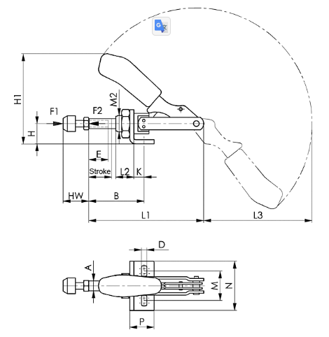

Rozwiązanie na bazie dźwigni mimośrodowej może okazać się droższe w wykonaniu (dla jednego wyrobu ekonomicznie nie uzasadnione) a to dlatego, że wykonanie elementów będzie droższe (bardziej skomplikowane), do tego nie wiem czy tak się wstrzelisz z wykonaniem że dźwignia będzie się odpowiednio składać (nie będzie odstawać) i zapewniać optymalny docisk i możliwe że będzie potrzeba wykonania prototypu a później korygowania rozwiązania ... jak masz takie możliwości można się bawić.
Co do rozwiązania z dokręcaniem ... rozumiem, że chcesz uniknąć mozolnego kręcenia śrubą ... ale dobierając odpowiedni skok gwintu oraz średnicę dźwigni/koła do obracania można znacznie tą czynność uprościć, na tyle że jeden/dwa obroty będą wystarczały.
Drożąc wersję "mimośrodową", może jakiś "gotowiec", albo naprowadzi na rozwiązanie:
Obrazek Obrazek
Linki:
https://shop.amf.de/application/amf_app ... E:Liste)=Z
