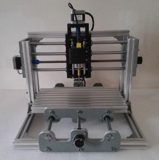

Witam, szukam porady w temacie chińskiej zabawki ze zdjęcia:

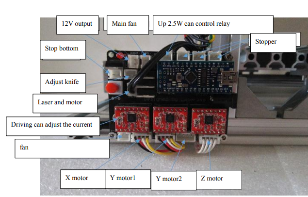

Mianowicie problem jest taki, że chciałem dołożyć wentylatory ale coś mi się przy tym zwarło i tak jakby zresetowały się parametry.
Frezarka po tej operacji niby działa ale bardzo wolno i nie trzyma wymiarów. Próbowałem ją kalibrować ale wszystkie parametry w grbl wyglądały w porządku. Wygląda na to jakby silniki krokowe nie dostawały odpowiedniego napięcia.
Pytanie brzmi, czy komuś już się tak stało i jak mam podejść do naprawy tego mankamentu. Czy mam kombinować z wgrywaniem nowego oprogramowania na arduino, czy padły sterowniki krokowe itp.
Poniżej załączam zdjęcie płytki, na której chińczyk to poskładał.
Najpierw sprawdź zasilacz, co jest proste, bo wystarczy zmierzyć jakie napięcie daje pod obciążeniem.
Potem zamów na Aliexpress kompletny sterownik. To jest koszt rzędu 100-120 PLN i naprawdę nie warto kombinować.
