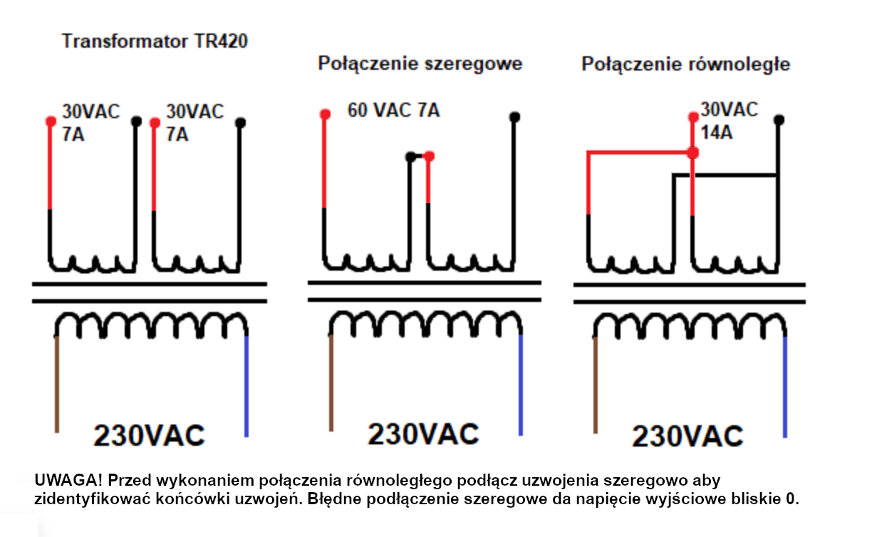

Posiadam transformator toroidalny 400VA/230V - 2x30V.
Na stronie sponsora forum pokazano ze można podłączyć rownolegle.
podłączyłem czerwony pary 1 do czarnego pary 2 i transformator w 2 sekundy sie konkretnie zagrzał. Co zrobiłem źle?
Z góry dziękuję za pomoc.

W tytule tematu jest, że chcesz łączyć szeregowo, w opisie piszesz o połączeniu równoległym. To w końcu jak chcesz go połączyć?

Równolegle, sorry, z nerwow sie pomyliłem. Zapłaciłem 380pln za trafo ktorego chyba nie umiem podłączyć.

Spróbuj odwrotnie. Jeśli kolorki kabelków nie odpowiadają kierunkowi nawinięcia cewek, to zrobiłeś kuchenkę indukcyjną ;)

Tak pi razy oko - jeśli producent poprawnie oznaczył przewody zwarłeś wyjścia obu uzwojeń, jeśli producent niepoprawnie oznaczył końcówki - połączyłeś oba uzwojenie szeregowo a następnie zwarłeś wyjście :)
Masz jakiś multimetr? Nawet najprostszy?

Jeśli nie chcesz się bawić w zgadywanki to na oba uzwojenia daj osobne mostki prostownicze i połącz za mostkami plus z plusem i minus z minusem. Rozwiązanie o tyle droższe że musisz kupić dwa mostki a nie jeden, ale za to podłączenie o wiele prostsze.

Najpierw podłącz uzwojenia szeregowo żeby zidentyfikować końcówki uzwojeń. W ten sposób nie da się nic spalić (o ile wcześnie będziesz wiedział które przewody są z którego uzwojenia). Błędne podłączenie jedynie da napięcie wyjściowe bliskie 0.

Zatem rysunek jest niezgodny ze sposobem nawinięcia. W rzeczywistości kolor, np. czerwony, oznacza początek uzwojenia. Dla połączenia równoległego łączymy te same kolory.
Podsumowując, albo ten rysunek należy całkiem poprawić, albo dać twoją praktyczną radę, albo jedno i drugie:
